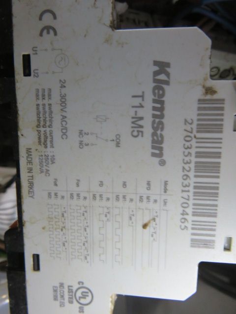

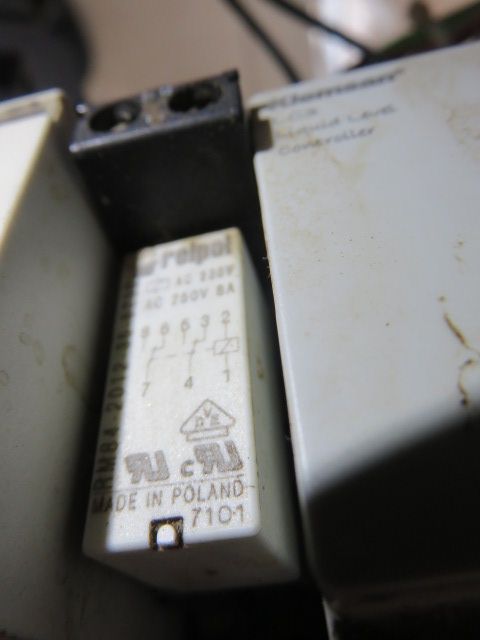

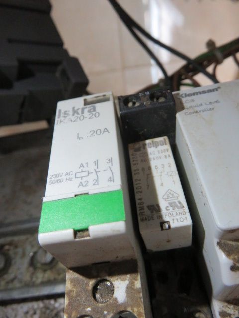

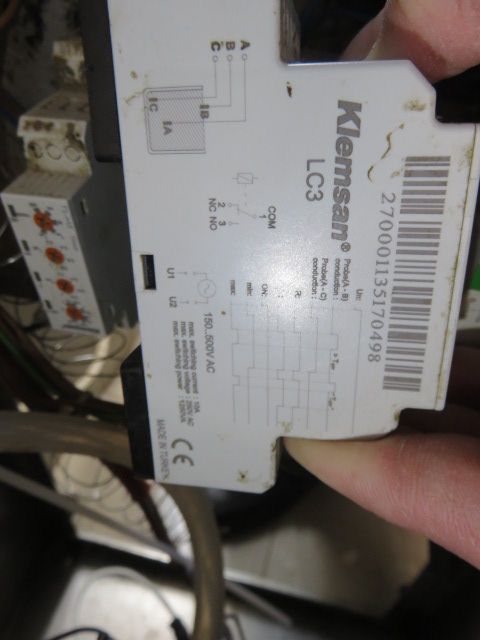

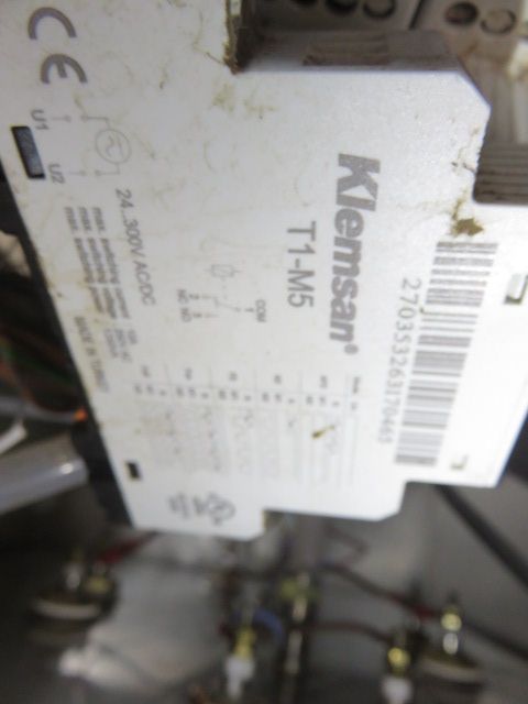

    יש לי כאן 5 סוגי מוצרים.

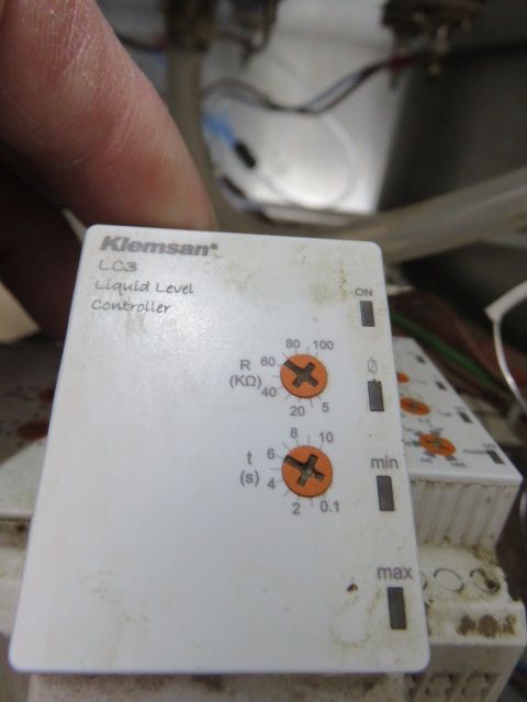

    1. בקר מים

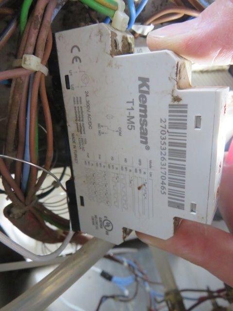

    2. כנרא פיקוד - לא ידוע.
    3. עוד 2 חלקים בפיקוד

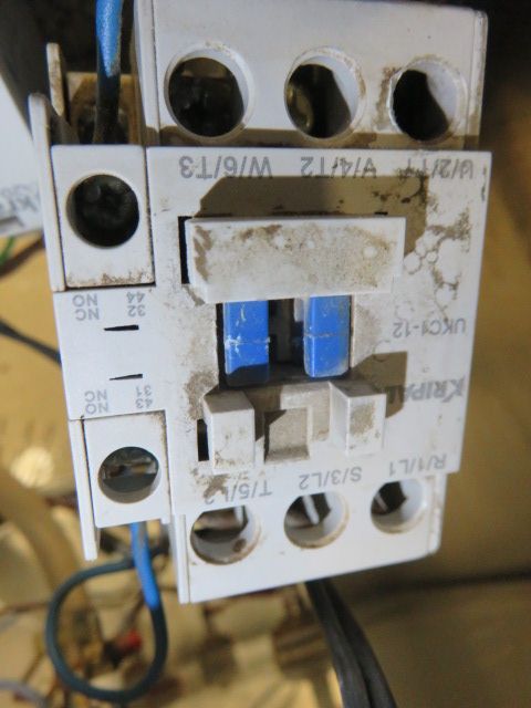

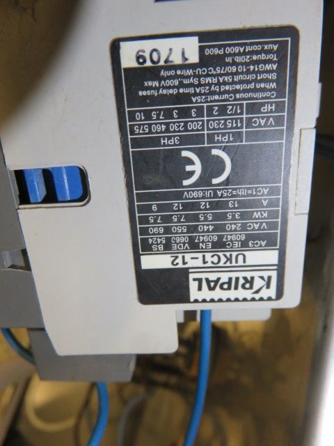

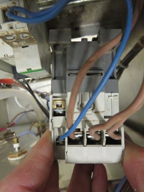

    4. קונטקטור 3 פאזות, אבל למטה יש כניסה לעוד חיבורים.
    אשמח לדעת כיצד לבדוק אותם, רציפות/אומים/התנגדות/ וכו'
    תודה רבה לכולם

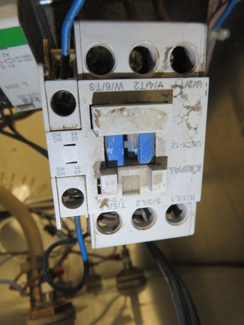

      אהרון שלום
      @אמרתי-אני-יודע
      חסר תמונות להבין איזה חלקים מדובר
      קונטקטור בודקים ע"י שמפעילים אותו אמור להיות רציפות בין הכניסה ליציאה או שמים פרוב אחד במינוס והשני ביציאה אתה אמור לקבל מתח
      ושהוא סגור אמור להיות נתק אם אתה שם על התנגדות אמור להיות OL

        אמרתי אני יודע
        @אהרון-שלום
        אני יודע שקונטקטור בודקים עם רציפות,
        הקטע הוא שבקונטקטור שצירפתי יש עוד כמה חיבורים, ואני רוצה להבין מה עושה כל אחד,
        מצורף שם קבצי PDF
        בגלל שיש כמה תמונות, ורציתי שכל אחד יבין מה שייך למה.
        תודה רבה.

          אמרתי אני יודע
          אני רואה שמשום מה קבצי הפי דיד אף לא נשלחו כראוי ולכן אני שולח שוב
          יש כאן
          קונטקטור
          בקר מים
          לא ידוע (1 - 4)
          לא יודע 2
          לא ידוע 3
          על כל תמונה כתוב מה זה.
          אשמח לשמוע ממי שיודע תודה רבה.
          בקר מים (1).JPG בקר מים (2).JPG בקר מים (3).JPG לא ידוע (1).JPG לא ידוע (2).JPG לא ידוע (3).JPG לא ידוע (4).JPG לא ידוע 2.JPG לא ידוע 3.JPG קנוטקטור (1).JPG קנוטקטור (2).JPG קנוטקטור (3).JPG קנוטקטור (4).JPG

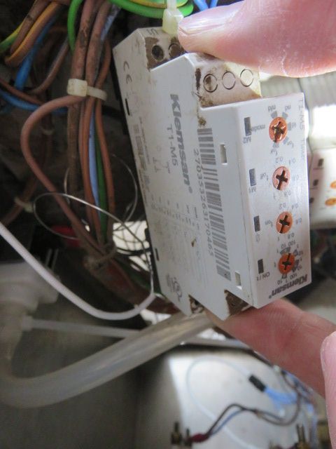

            תלת פאזית מנותק
            תלת פאזית מנותק
            תלת פאזי
            כתב נערך לאחרונה על ידי תלת פאזי
            @אמרתי-אני-יודע
            לא יודע- 2= קונטקטור שני מעגלים (2P)
            לא יודע- 3= קונטקטור שני מעגלים כל מעגל מכיל שני מגעים אחד פתוח ואחד סגור (2P NO + NC)
            קונטקטורים אלו בודקים כמו כל קונטקטור
            לא ידוע- 1-4= התמונה לא מספיק ברורה, זה נראה לי טיימר השהייה שניתן לכוון את אופן פעולתו
            אם מה שאני כותב מסתדר לך עליו, כנראה שאכן זה המוצר:
            יש לו כפתור אחד לבחור את סוג ההשהייה (השהייה בחיבור/ השהייה בניתוק, וכדו')
            שני כפתורים לכוון זמן, אחד זמן גדול ואחד זמן קטן (הגדול קובע האם זה יהיה בשניות/ דקות/ שעות/ ימים וכו', והקטן קובע כמה מתוך הגדול (10/20/30% מתוך ימים/ שבועות/ דקות)
            הרביעי, אני לא יודע ולא מצליח לזהות מהתמונה
            מהצד יש לך שירטוטים לכל אחד מהמצבים, כיצד הוא פועל (שורה עליונה מסמן קבלת מתח/ פיקוד, שורה שניה ושלישית מסמנות את פעולת מגעים M1 ו- M2 לפי נתוני הזנת מתח/ פיקוד כאשר T מציין את משך ההשהייה
            בנוסף המוצר הזה (טיימר השהייה) מכיל 'מגע סגור'- NC (כלומר= במצב סטטי ללא מתח המעגל סגור וכאשר יש מתח המעגל הנ"ל 'נפתח'
            לכאורה לא ניתן למדוד ברב מודד
