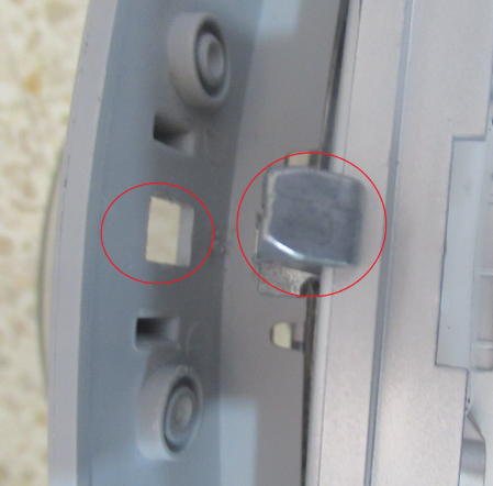

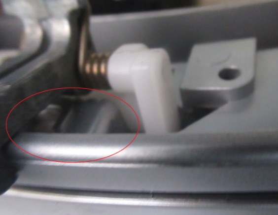

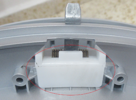

        אני מוסיף תמונות.
        לשונית המתכת (המנעול) אמורה להיכנס לחור שבמסגרת הפנימית באמצעות סיבוב 90 מעלות, תוך כדי שהפלסטיק הלבן עדיין תפוס על מקומו במסגרת החיצונית, וגם הידית תפוסה עליו!

              אחרי נסיונות רבים שכשלו, ובאין מנוס פניתי לטכנאי...
              התברר שלא שמתי את מנגנון הנעילה בכיוון הנכון, פשוט במקום לשים את זה מימין לשמאל צריך לשים את זה מלמטה למעלה [גם אם לא הבנת, זה הרעיון].
