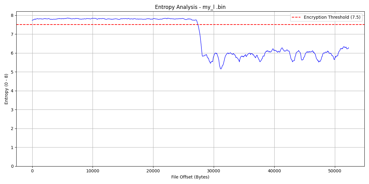

    אפשר לראות שהאנטרופיה של הקובץ בתחילתו גבוהה מאוד - באזור 7.75 ומעידה על מידע דחוס או מוצפן והחל מהאמצע היא צונחת לאיזורים שמאפיינים קוד רגיל - בין 5 ל 6
    קצת מוזר בהתחשב שהקוד ינסה לרוץ מההתחלה ואם היא מוצפנת אז מה ירוץ שם?

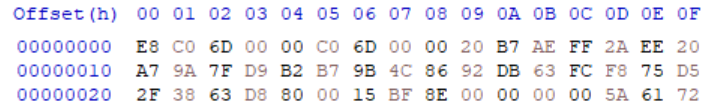

    פתחתי את הקובץ עם HxD והבנתי את הטריק
    הקובץ מתחיל עם פקודת call (ה opcode E8) למיקום שמרוחק 0x6DC0 בתים קדימה כלומר היסט 0x6DC5 מתחילת הקובץ
    אם נפרש את גודל הקפיצה למספר דצימלי רגיל נקבל 28,101 בתים - נתון שתואם לגודל הבלוק המוצפן שראינו בתמונה לעיל
    הווי אומר שיש פה קוד שכנראה מטפל בגוש המוצפן הזה וכנראה גם פורס אותו לזיכרון ומריץ אותו

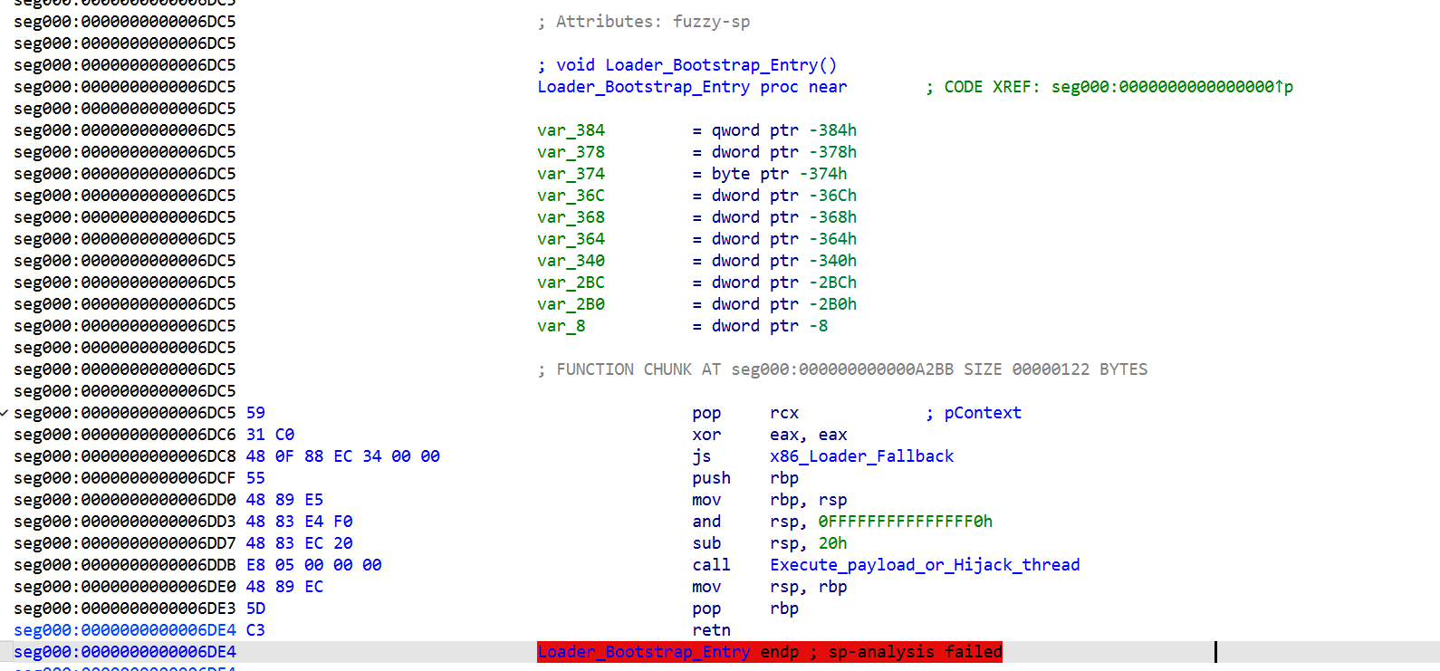

    להלן הצילום מ IDA
    אפשר להתעלם ממשתני המחסנית - זאת שגיאה בפענוח של IDA
    בכל אופן אפשר לראות שהפקודה הראשונה מעתיקה את הערך הראשון במחסנית לאוגר RCX
    אחרי שהבנו את הקונספט הזה נוכל להתקדם
    מיד אחרי השמירה של הכתובת ב rcx נוכל לראות איפוס של האוגר eax באמצעות xor שלו עם עצמו (דרך קלה ומהירה לאפס ערך באוגר ששווה ל mov eax, 0)
    אחר כך נוכל לראות קפיצה מותנית מוזרה עם הפקודה JS
    JS היא פקודת קפיצה מותנית שתלויה בדגל הסימן - דגל שנדלק אם תוצאת החישוב האחרון כשנתייחס אליה כמספר מסומן תהיה שלילית (ביט ה MSB ידלק)
    שברתי קצת את הראש להבין מה הסיפור של הקפיצה הזאת - הרי קודם איפסנו את eax והתוצאה הייתה 0 - הווי אומר שדגל הסימן לא דולק והקפיצה לא תתבצע אז מה הרעיון כאן?
    כאן גיליתי טריק גאוני
    מפתח הנוזקה לא יודע אם מחשב הקורבן פועל בארכיטקטורת x64 או x86
    אם נבדוק את ה bytecodes של פקודת הקפיצה המותנית (הורדתי את ערך הדילוג) נראה שהיא נראית ככה
    48 0F 88
    במעבדי x64 הכניסו את ה perfix (תחילית) 48 כדי לסמן שהפקודה הבאה משתמשת באוגרים של 64 סיביות בעוד שבמעבדי x86 הבית 48 מתפרש כ opcode בפני עצמו שמתורגם ל
    dec eax
    כלומר החסרה של 1 מהערך של האוגר eax
    כשמחסירים 1 מ 0 מקבלים 1- שמיוצג כ FFFF וכיוון שהוא מספר שלילי דגל הסימן ידלק והקפיצה תתבצע
    כלומר ב 9 בתים יוצר הנוזקה הכניס כאן לוגיקה שיודעת לברור בין קפיצה לקוד x86 (שנמצא בסוף ה payload) לבין המשך ריצה בפונקציות שמקודדות ל x64
