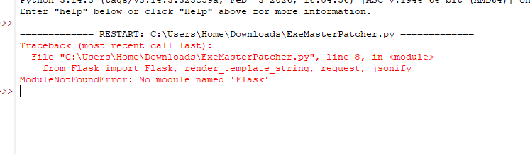

        פ מנותק
        פ מנותק
        פיני10
        @חובבן-מקצועי ???????

          @פיני10 הוא כתב להתקין flask
          • פ פיני10
            @פיני10 לא הרצת
            pip install flask pillow
