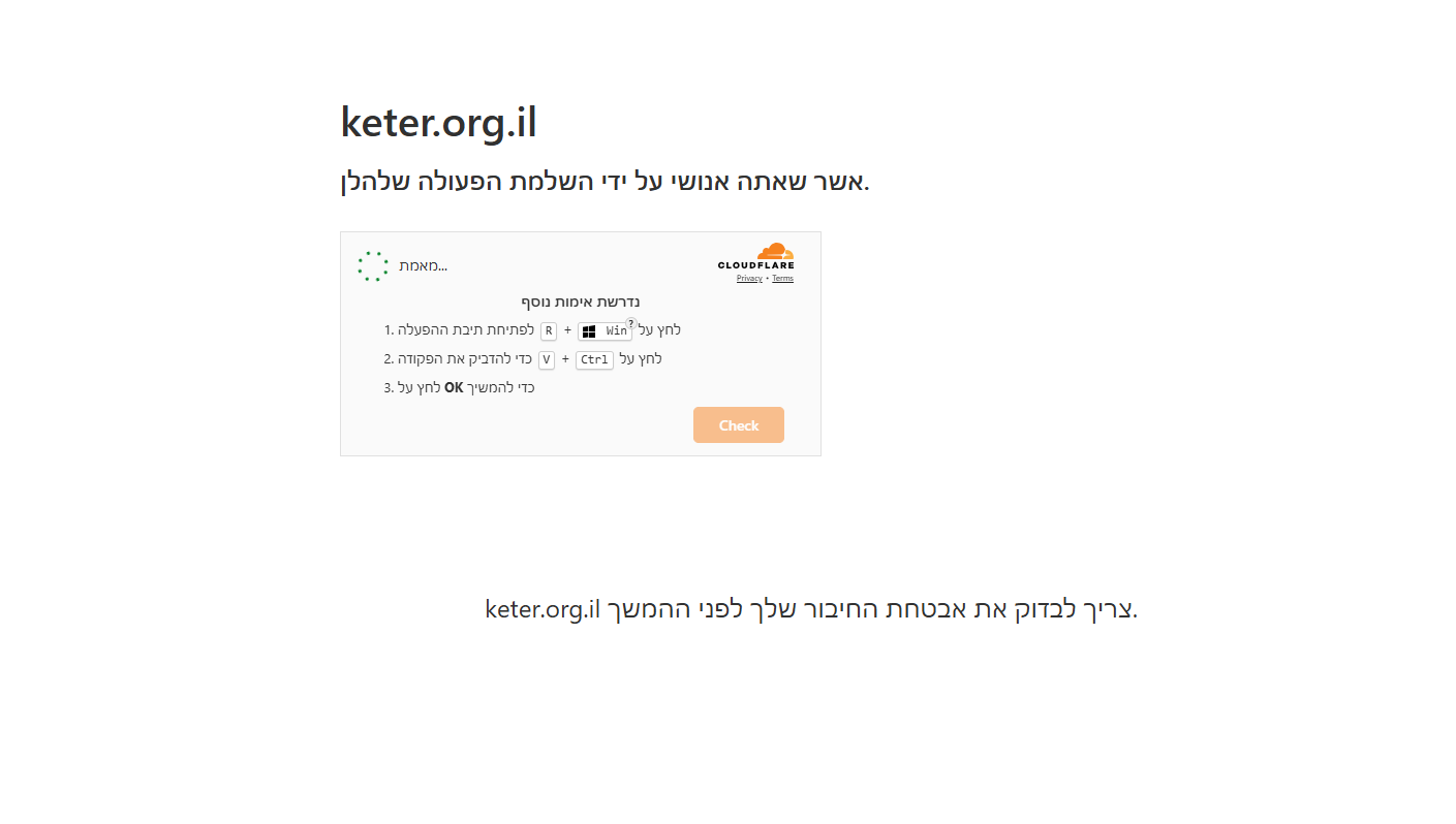

              • ה החכם התם
                עכשיו נכנסתי לאתר של מכון כתר https://keter.org.il/חשש-ריבית-בחוזה-לקניית-דירה-במחיר-למשת/
                וזה מה שאני רואה : 422757c8-12a2-48e7-b283-69644c1d9aed-image.png
                למותר לציין שהאתר הזה הוא אתר אמין ואולי זה משהו חיצוני שהשתלט.

                @החכם-התם נראה שהם לא עדכנו את הפלאגינים של וורדפרס שלהם די הרבה זמן ומישהו מנצל את זה,
                לבינתיים חוסמי פרסומות חוסמים את הכתובת של התוקף.

                  @החכם-התם אם למישהו יש קשר לבעל האתר שיודיע לו שיש להם גישה לכול השרת,
                  בנוסף שיודיעו לו שכול עוד הוא מחשבון מנהל הוא לא יוכל לראות את התקיפה אז שיסתכל מאנונימי ושיוריד את האתר ויתקן.

                          @מומחה123 כתב בבעיה | הונאה באתר מכון כת"ר (לציין שמכון כת"ר אינו קשור כלל למכון כתר תורה).:
                          אצלי האתר מופיע רגיל לגמרי
                          הוא מופיע רגיל אבל אם תנסה לעבור לדף אחר תיתקל באימות אבטחה לוקח זמן עד שזה מופיע
                          ומוזר שניסתי להיכנס ל-KSP שזה אותה חברת אבטחה זה אימת לי אפילו בלי לבדוק כלום

                            באתר אין באמת אימות של קלאודפלייר, זה חיקוי חמוד, באמת חמוד, ניתן ליצור אותו ב5 דק' בAI, אבל גאוני.

                              רחרחתי מעט על הקוד, ואכן יש הסבר פשוט מאד לרעיון של ההאקר.
                              למשל הוא מזריק קוד ישירות אחד אחרי השני בלי קבצי הרצה, על ידי שהמשתמש פתח את פוורשל והריץ שם הרצה וירטואלית, ואז הוא מוריד קודי הרצות נוספות בטקסט בלבד וממשיך משם בעצמו כמו דומינו, מה שמאפשר לו להשתלט לגמרי על המחשב ולעשות מה שהוא רוצה, בלי שום קובץ זדוני! סוג של גאונות.
                              יש עוד כמה דברים, למשל הוא כותב שהוא לא בוט כדי להטעות מערכות שבודקות הרצות בוטיות.
                              צריך ליצור סקריפט פשוט שחוסם את האייפי הזה לע"ע עד שנדע בעוד איזה כתובות הוא משתמש, ולבקש מכל מי שישמע לנו - להריץ את זה.
                              האמת לא צריך סקריפט, מספיק קוד לפיירוול משהו כמו:
                              New-NetFirewallRule -DisplayName "Block Malicious IP 84.21.189.170" -Direction Outbound -Action Block -RemoteAddress 84.21.189.170
                              פוורשל כמנהל, לא בדקתי את זה - שמישהו יבדוק ואולי ישפר את זה.
                              מי שכבר הריץ בטעות, שיכבה מיד את המחשב! ויוציא את החומר בדיסק טכנאים ויבטל את כל ההעלאות האוטומטיות או שפשוט יתקין את וינדוס שוב ויחזיר את החומר (זה הכי טוב כנראה).

                                אפשר לעקוף אותו ע"י שהולכים ואז חוזרים אחרי כמה שניות והוא "מאמת"

                                        @LEVI-H האמת השיטה מפה ושם היא מאד שונה שמה זה היה dlll injection לתוך תוכנה לגטימית ואחרי זה שימוש בפרצות די מגניבות במספר תוכנות חתומות שונות.
                                        כאן זה יותר במנגנון של rat כיון שזה מזריק את עצמו לתוך תהליך קיים עם הרשאות ניהול,
                                        ככה שהוא פועל כאילו הוא ווינדוס בעצמו.
                                        שמה זה התפרסם דרך פרסומות ששילמו עליהם.
                                        כאן פשוט פרצו לאתר דרך פלאגין לא מעודכן וערכו את הקוד ככה שהוא יתקשר עם השר של התוקף, ועוד ועוד.
