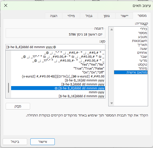

              .moti
              @ארפכשד לתאריך יש נוסחה בתוך האקסל שמייצר תאריך עברי אמנם לא מושלם
              [$-he-IL,8]dddd dd mmmm yyyy;@
              ליותר מזה לדעתי צריך לכתוב בVBA וזה יהיה זמין רק לאותו קובץ שמאחסן את הנוסחה בVBA
