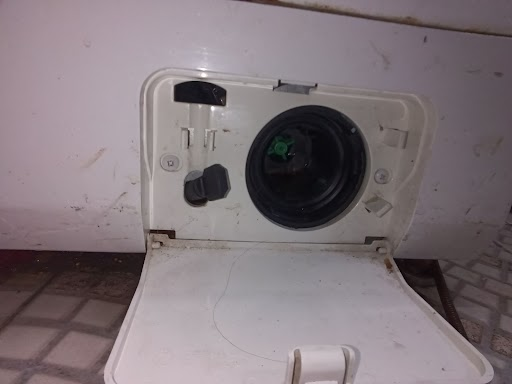

    שלום. המכונת כביסה שלנו מדגם LG בבית לא סוחטת, מה ניתן לעשות. תודה
    פתחנו את הפתח (פילטר) התחתון וניקינו שם, ועדיין לא סוחט

            @יוסי-הגאון
            אפשר להפעיל על ניקוז בלבד ולראות אם מסתובב.
            מנסים לסובב עם מברג. (האצבע לא נכנסת)
            אם לא מסתובב לפעמים שקל נתקע ואפשר לחלץ אותו מהחור עם מברג שראשו מגנט.
            אם לא עוזר צריך לפרק את המשאבה, אם אני לא טועה יש כיסוי מעצבן מלמטה והגישה רק מאחורה, מאוד קשה ומציק.
            בהצלחה
