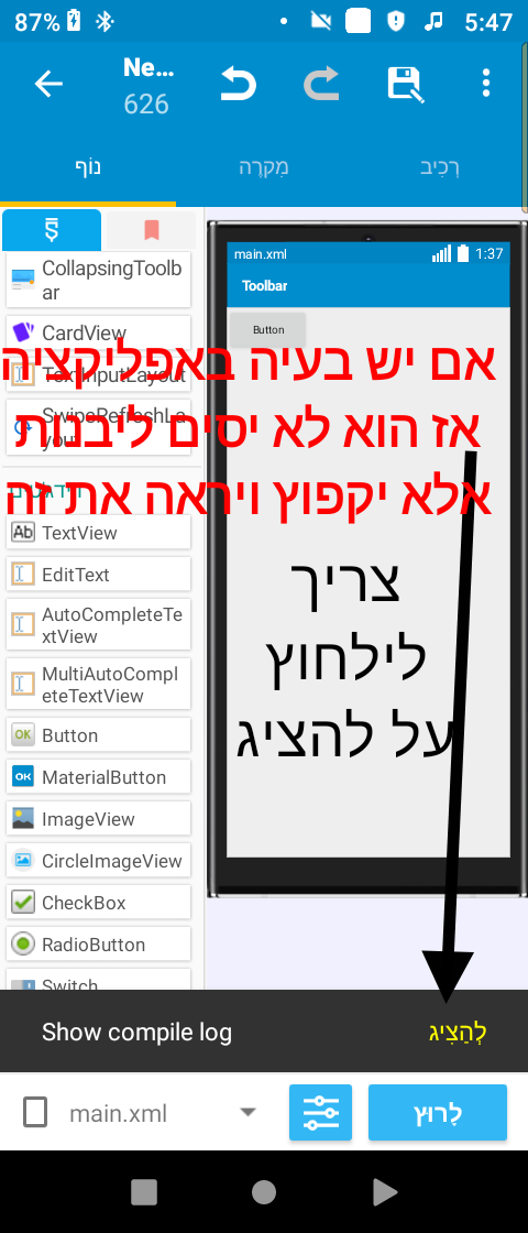

    שמות באנגלית: תמיד תנו שמות לרכיבים ולמשתנים באנגלית בלבד.
    לוג השגיאות: אם הבנייה נכשלה (מסך אדום), אל תיבהלו! תקראו את השורה הראשונה, היא בדרך כלל אומרת לכם איזה בלוק חסר או איזה שם לא נכתב נכון.

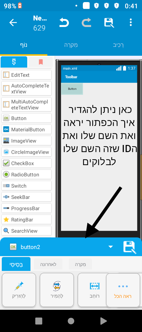

      מדריך לבנית אפליקציה הכי פשוטה אני מצרף בהמשך הרבה תמונות כדי שיהיה יותר מובן(אם יש בעיה אם האפליקציה עצמה אפשר ליכתוב ואני אשמח לתקן)
      נתחיל!!!

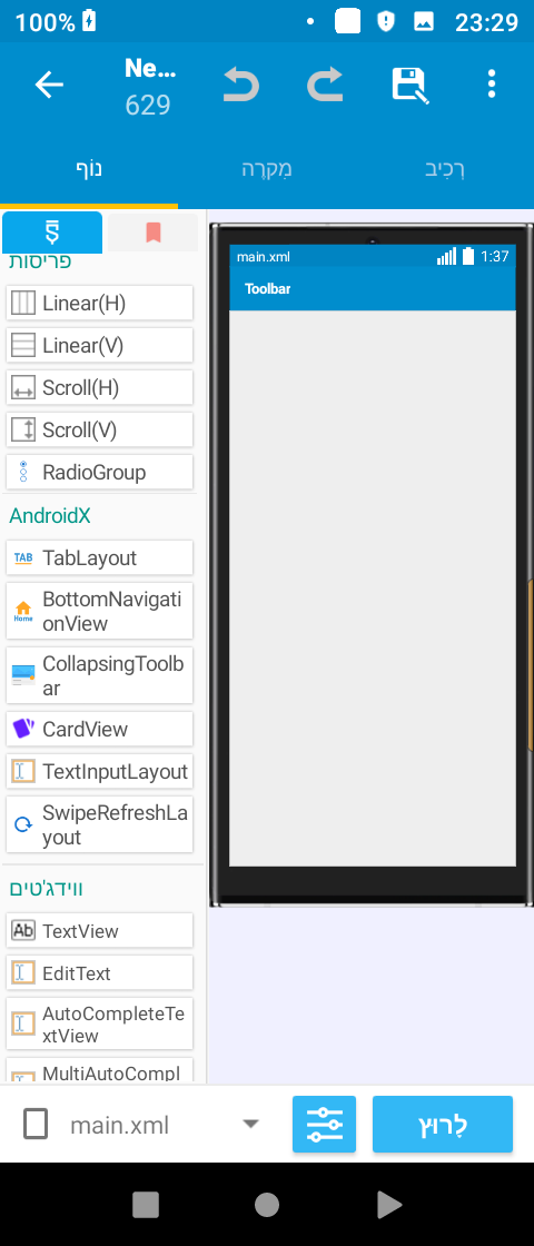

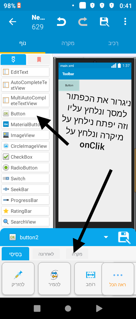

      להיכנס לאפליקציה לילחוץ על פלוס להוסיף שם לאפליקציה (ותמונה) להיכנס ליגרור כפתור בשם "button" תילחץ עליו יעלה למטה תפריט קטן שבו נוכל להגדיר את הכפתור(צורה שם צבע וכדו)
      נילחץ על מקרה ואז על onClik

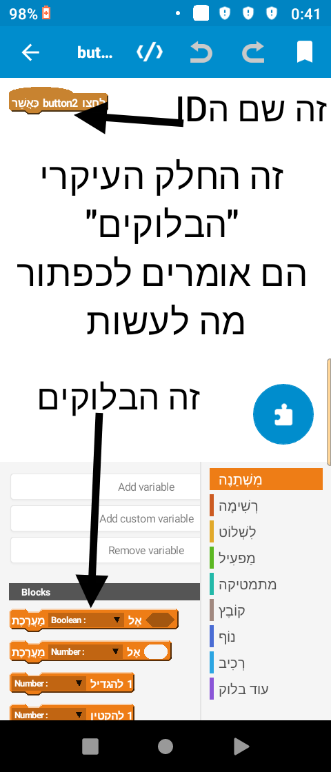

      ואז עברנו אל הקטע החשוב
      מעט ידע על "הבלוקים"

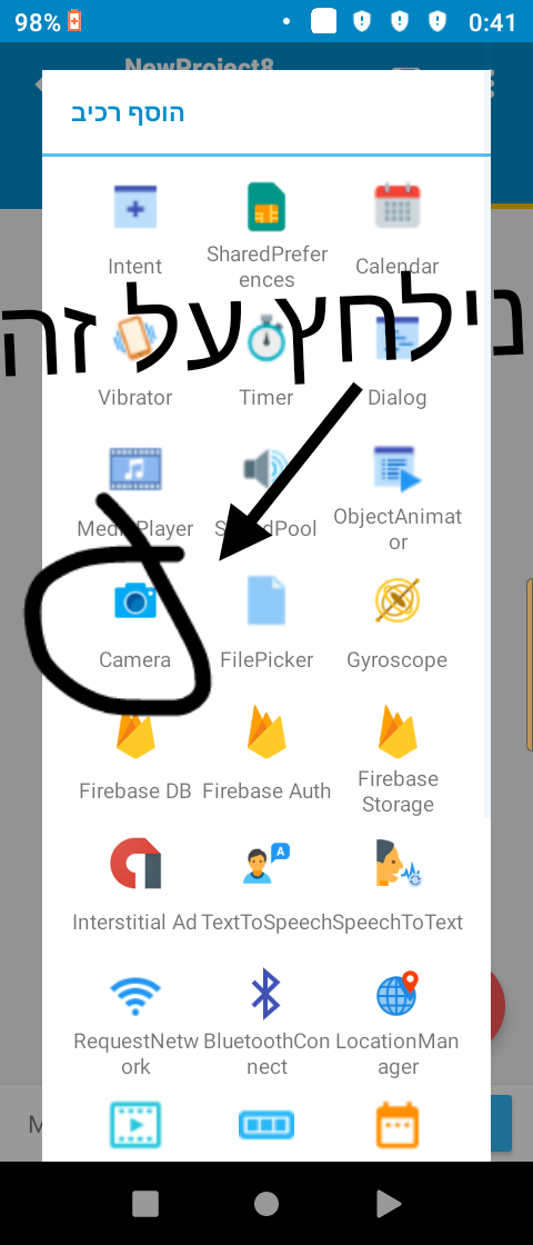

      בתוך הקטגוריה של רכיב זה מחולק למשל בבלוטוס כתוב ליפני בכותרת בלוטוס באנגלית ובתוכו יש את הבלוקים של בלוטוס אבל הם לא יכולים לעבוד עד שתוסיף את הרכיב ואז אחרי שאתה גורר בלוק אתה תגדיר אותו שהוא לרכיב שתוסיף

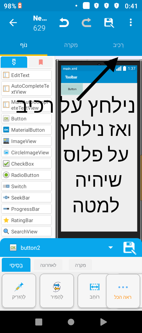

      איך מוסיפים את הרכיב??
      חוזרים לאיפו ששמנו את הכפתורים שם למעלה יש נוף מיקרה רכיב לוחצים על רכיב יש למטה פלוס לוחצים עליו אם רצית שהאפליקציה שלך תפעיל בלוטוס או אתה בוחר רכיב בלוטוס שם לו שם לא כול כך משנה חוזר לבלוקים לוחץ על הבלוק בצד שמאול ויפתח לך כעין תפריט שיש שם כניראה רק בחירה אחת בשם של הרכיב בלוטוס ששמת מקודם)

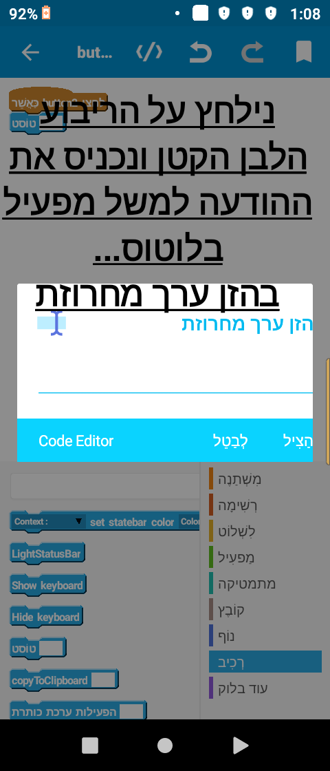

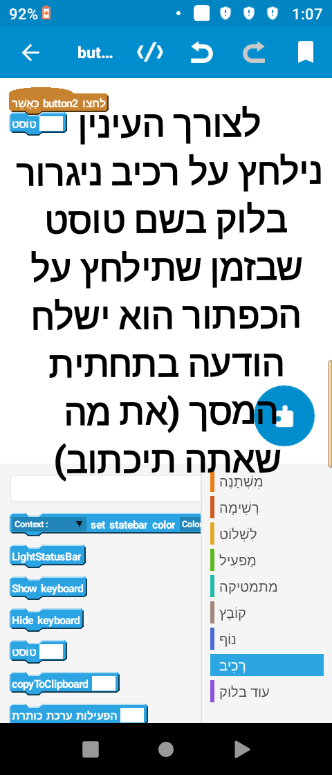

      נילחץ על רכיב בתכלת וניגרוג את טוסט הוא נימצא ממש למעלה
      ליגרור למיתחת הבלוק הצהוב הקים שנימצא למעלה וליראות שזה צמוד ומתחבר כמו פזל
      נילחץ על הריבוע הלבן הריק ונכניס טקסט מה שנירצה
      הבלוק "טוסט" הוא בלוק של הודעה
      שבלחיצת הכפתור תופיע למטה הודעה שהיא הטקסט שכתבת

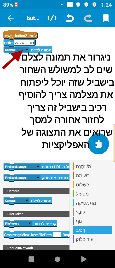

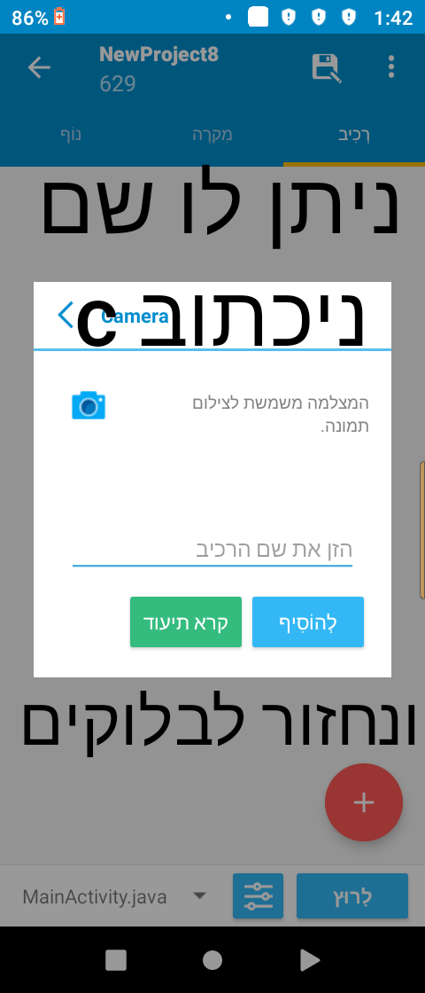

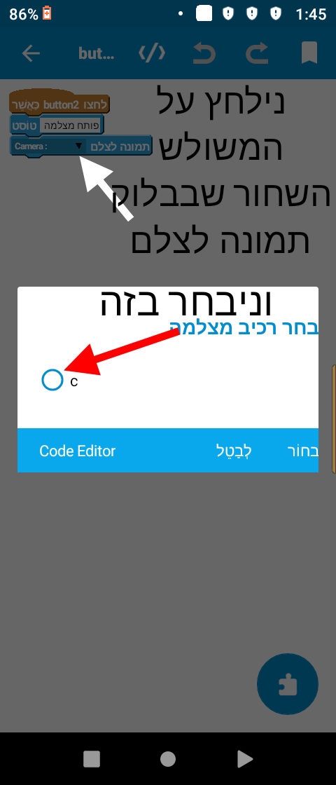

      הדבר הבה ליגרור בלוק "תמונה לצלם" מרכיב (תכלת) ולחזור למסך (הראשי)שיש בו את הכפתורים למעלה יש כפתור רכיב תילחץ עליו ותילחץ על פלוס ותיבחרcamera תכניס לו שם זה לא ממש משנה העיקר שתיזכור את השם(מה שכתוב למעלה בהסבר על רכיב רק ליבחור רכיב של מצלמה)
      תחזור לבלוקים של הכפתור ועל הבלוק "תמונה לצלם" בצד שמאול כתוב בקטןcamera תילחץ על זה ותיראה את השם ששמת ברכיב של המצלמה תילחץ עליו ותיבחר אותו ותחזור אחורה למסך שמציג את האפליקציה לחץ עם מקום ריק במסך הזה או שתילחץ אחורה ואז ירד התפריט של הגדרת הכפתור ויהיה למטה כפתור לרוץ(run)
      תלחץ יפתח מסך שירוצו בו מילים באנגלית ולמעלה ישספירה לאחור של15 שניות "שימו לב לפעמים הוא לא סיים תוך 15 שניות" וזה בסדר לא להילחץ הוא עושה לפעמים את הספירה
      חמש פעמים ויותר (אני לא ממש יודע במה זה טלוי)
      ואז הוא יבקש למתקין את האפליקציה
      זהו ממש הצלחת ליבנות מיני אפליקציה

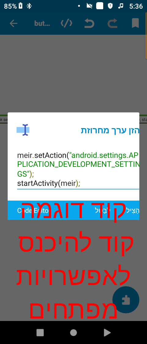

        למתמחים
        יש בלוק ירוק בשם ישירות מקור הוסף שבתוכו אפשר להכניס קודים

          שימוש בבלוק "Add Source Directly" וקודים שימושיים
          שלום לכל המפתחים בפורום!
          הרבה שואלים אותי איך אפשר לעשות ב-Sketchware דברים שאין להם בלוק מוכן (כמו לשנות בהירות, לאפס WiFi או להריץ פקודות מערכת). התשובה היא בלוק הקסם: Add Source Directly. בגירסה המתורגמת "ישירות מקור הוסף"
          מה זה בכלל הבלוק הזה?
          בתוך תפריט ה-Operator (הצבע הירוק), תמצאו בלוק שחור קטן שנקרא Add Source Directly. ישירות מקור הוסף הבלוק הזה מאפשר לכם להזריק קוד Java ישירות לתוך האפליקציה. זה הכלי הכי חזק שלכם.
          איך מישתמשים גוררים כפתור Button לוחצים עליו לוחצים בתפריט למטה על מקרה
          ועל ONCLICK לוחצים על סימן הפזל למטה לוחצים על מפעיל (בצבע ירוק) יורדים עד הסוף ב4 האחרונים יש אחד בשם ישירות מקור הוסף ניגרור אותו ובריבוע הלבן הריק מכניסים קוד נלחץ על הריבוע
          למשל אם תכניסו את הקוד הזה אז יהיה ביטול כיבוי מסך אוטומטי (שהמסך יישאר דלוק תמיד):
          getWindow().addFlags(android.view.WindowManager.LayoutParams.FLAG_KEEP_SCREEN_ON);
          עוד קוד לדוגמה
          פתיחת הגדרות ה-WiFi של המכשיר:
          startActivity(new android.content.Intent(android.provider.Settings.ACTION_WIFI_SETTINGS));
          הקוד הזה מונע לעשות צילום מסך באפליקציה שאתה בונה
          getWindow().setFlags(android.view.WindowManager.LayoutParams.FLAG_SECURE, android.view.WindowManager.LayoutParams.FLAG_SECURE);
          רוצים עוד מידע אנא בקשו הסתבכתם אני זמין לכול שאלה
