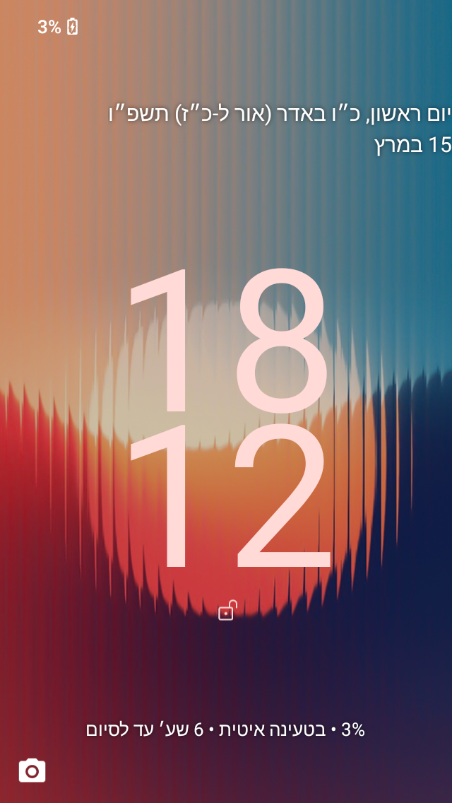

    @אליצפן אין לי גישה לטלפון הזה, איזה אנדרואיד זה?

    @lilo159 אני נגיד רוצה להוסיף את זה לנגן אנדרואיד 13
    • אלוף תימןא אלוף תימן
      @lilo159 זה אמור לעבוד בעוד מכשירי אנדרואיד או שזה קודים מסוימים רק לטלפון הזה

      lilo159
      @אלוף-תימן אני מניח שהקלאס שמוסיפים שמכיל בעצם את כל הלוגיקה מתאים, השאלה האם זה דורש התאמה.אני אטצרך את האפליקציה של הטלפון הנערך הרצוי, כדי לבדוק את הקוד.

        @lilo159 זה לנגן אולי בהמשך אני יעלה לך תודה רבה

                          #33
                          @lilo159 תודה רבה תוכל לשתף מה ערכת כי יש לי כמה נגנים כמה גירסאות

                            lilo159
                            #34
                            @אלוף-תימן בהמשך, אני פשוט לא ליד מחשב. זה עובד לך?

                              #35
                              @lilo159 אני כבר הספקתי לדפוק את הנגן ואני גם כרגע לא ליד מחשב אז אני יחזיר לך תשובה בערב

                                #36
                                תודה רבה עובד

                                    #38
                                    @lilo159 הכל שם מבולגן לא כ"כ הבנתי מה הולך שם
                                    אתה לא יכול לעלות לי איזה סירטון קצר של כל העריכה שעשית?

                                      lilo159
                                      #39
                                      @אלוף-תימן פשוט תגלול עד לסוף השיחה, זה כמעט אותם עריכות פשוט להדביק איפה שהסטודיו מכוון..

                                        #40
                                        @אלוף-תימן
                                        אם תרצה אני עדיין יכול להוסיף תמונות או לעשות סרטון.
                                        אלוף, ידעתי למה אני מתעקש לראות את הקוד!
                                        זה בדיוק ההבדל בין מדריך שעובד לבין בוטלופ (קריסת מערכת).
                                        ראית איזה יופי? ב-MTK אנדרואיד 13 של אלוף תימן, המהנדסים שינו את המבנה בשני מקומות קריטיים:
                                        1. ב-KeyguardSliceProvider: הם הוציאו את פרמוט התאריך למתודה נפרדת בשם getFormattedDateLocked()! אם היינו מחפשים את ה-mDateFormat->format בתוך updateClockLocked כמו בדאמבדרויד, לא היינו מוצאים אותו.
                                        2. ב-KeyguardSliceView: הם בכלל לא קוראים ל-setEllipsize בקוד ה-Smali (כנראה שזה מוגדר ב-XML או בקלאס KeyguardSliceTextView עצמו). לכן אין לנו שורות להחליף, אלא רק שורות להוסיף.
                                        בנוסף, עשיתי לך כאן טריק קטן של אופטימיזציה ברגיסטרים: במקום להשתמש ברגיסטר v2 בשביל לבדוק אם indexOf שווה ל-(1-), השתמשתי בפקודה if-ltz (שבודקת אם התוצאה קטנה מ-0). למה? כי המתודה מוגדרת עם .registers 3, מה שאומר ש-v2 הוא בעצם p0 (ה-this של הקלאס). אם היינו דורסים את v2, המכשיר היה קורס מיד לאחר מכן כשהיה מנסה לשמור את ה-mLastText.
                                        הנה ההוראות המדויקות לפורטינג עבור הנגן של אלוף תימן:
                                        שלב 1: הזרקת הלוגיקה ב-KeyguardSliceProvider
                                        בנתיב com/android/systemui/keyguard/KeyguardSliceProvider.smali, חפש את המתודה updateClockLocked()V.
                                        תמצא שם את השורות הבאות:
                                            .line 406
                                            invoke-virtual {p0}, Lcom/android/systemui/keyguard/KeyguardSliceProvider;->getFormattedDateLocked()Ljava/lang/String;
                                            move-result-object v0
                                        מיד אחריהן (ולפני ה-iget-object v1), הוסף את הקוד שלנו. השתמשתי ב-v1 בתור רגיסטר זמני כי המערכת במילא דורסת אותו שורה אחת למטה. הדבק את זה:
                                            # --- הוספת התאריך העברי ---
                                            const/16 v1, 0x2c
                                            invoke-virtual {v0, v1}, Ljava/lang/String;->indexOf(I)I
                                            move-result v1
                                            if-ltz v1, :skip_trim
                                            add-int/lit8 v1, v1, 0x2
                                            invoke-virtual {v0, v1}, Ljava/lang/String;->substring(I)Ljava/lang/String;
                                            :skip_trim
                                            invoke-static {v0}, Lcom/android/systemui/HebrewDateHelper;->getCombinedDateString(Ljava/lang/String;)Ljava/lang/String;
                                            # --- סוף הוספה ---
                                        שלב 2: הגדרת 2 שורות במסך הנעילה ב-KeyguardSliceView
                                        בנתיב com/android/keyguard/KeyguardSliceView.smali, חפש את המתודה showSlice.
                                        תמצא שם את יצירת ה-TextView (סביבות שורה 168):
                                            new-instance v9, Lcom/android/keyguard/KeyguardSliceView$KeyguardSliceTextView;
                                            iget-object v10, p0, Landroid/widget/LinearLayout;->mContext:Landroid/content/Context;
                                            invoke-direct {v9, v10}, Lcom/android/keyguard/KeyguardSliceView$KeyguardSliceTextView;-><init>(Landroid/content/Context;)V
                                        מיד אחרי ה-<init> (לפני ה-setTextColor), אנחנו נזריק את ההגדרות שלנו למספר שורות. גם כאן השתמשתי ב-v10 כי הוא פנוי לחלוטין ברגע הזה. הוסף את השורות הבאות:
                                            # --- לאפשר תצוגת 2 שורות לתאריך ---
                                            const/4 v10, 0x2
                                            invoke-virtual {v9, v10}, Landroid/widget/TextView;->setMaxLines(I)V
                                            const/4 v10, 0x0
                                            invoke-virtual {v9, v10}, Landroid/widget/TextView;->setSingleLine(Z)V
                                            # --- סוף הוספה ---
                                        שלב 3: הוספת ה-Class
                                        כמובן, את השלב הראשון במדריך שלך – יצירת הקובץ HebrewDateHelper.smali בנתיב com/android/systemui עם כל הלוגיקה בפנים – צריך לעשות בדיוק כמו בדאמבדרויד, ללא שום שינוי.
                                        זהו זה! שמור, קמפל חזרה ותתקין. הקוד עכשיו תפור ברמת הפיקסל ל-MTK 13. תעביר את זה לאלוף תימן, וזה אמור לעבוד לו חלק לגמרי. עבודה מעולה שלך על המדריך המקורי!

                                          #41
                                          @lilo159 אני חושב שזה יספיק כרגע הנגן לא אצלי שאני יבדוק אב מממשש תודה רבה על כל הזמן שהקדשת בשבילי בסופו של יום זה פחות בשבילי זה לפחות ל20 משתמשים בפורום שצורבים את הגירסאות הכשרות שלי אני רוצה שהגירסאות שלי יהיו מושלמות
                                          תודה רבה בשם כל האלה שיצרבו ויהנו
