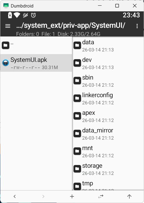

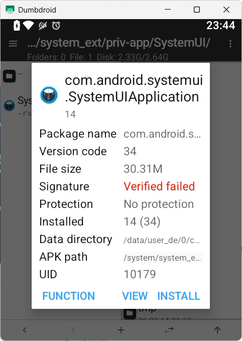

          באפליקציית הsystemui
          שנמצאת כאן:
          system/system_ext/priv-app/SystemUI/SystemUI.apk

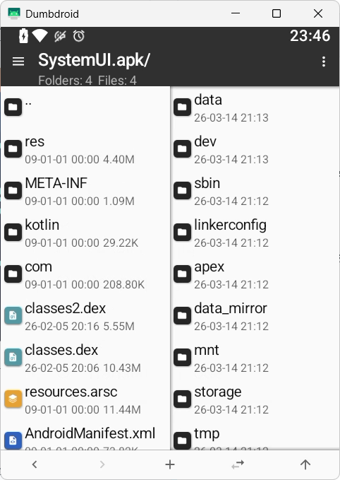

          בMT מנג'ר:

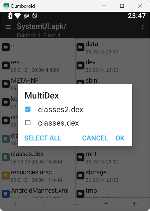

          לחיצה קצרה על האפליקציה
          ללחוץ על view

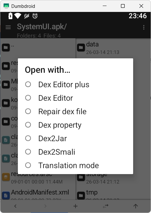

          ללחוץ על classes.dex (אחד הקבצים הירוקים, לא משנה איזה)
          ללחוץ על dex editor plus
          ללחוץ על select all (כדי לבחור הכל)
          ללחוץ על OK, כעת אנחנו בפנים.

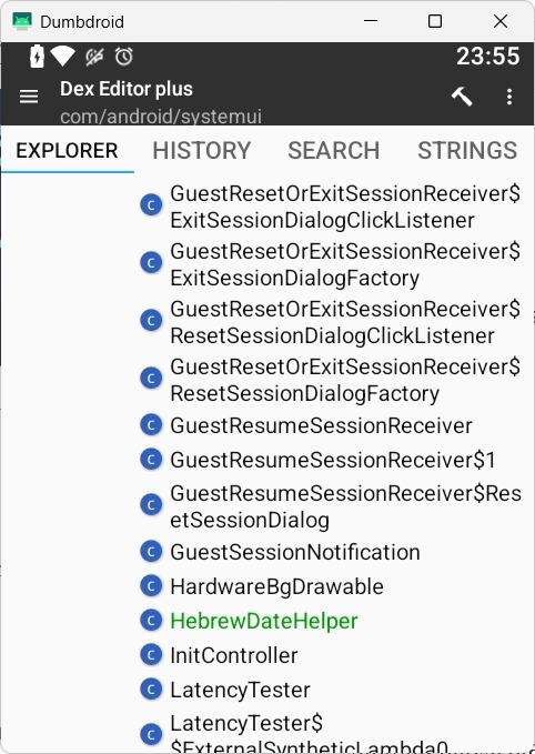

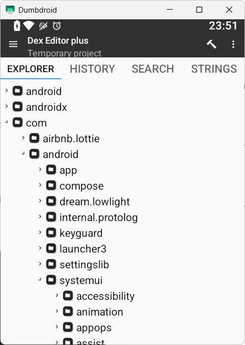

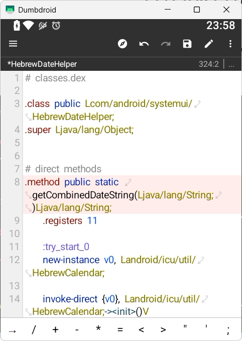

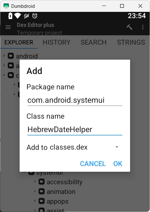

          1. להוסיף את הקלאס HebrewDateHelper.smali בנתיב:
            com/android/systemui

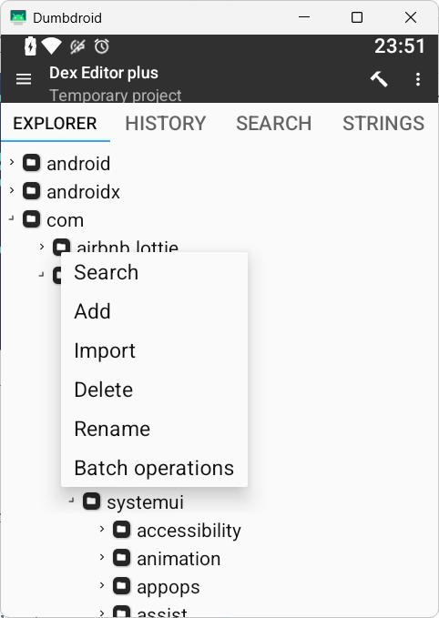

          בתוך הטאב שנקרא explorer, לנווט:
          לחיצה ארוכה על התיקייה systemui, ללחוץ על ADD.
          בחלון שייפתח להדביק את שם הקלאס (HebrewDateHelper) וללחוץ ok
          כעת נראה את הקלאס שיצרנו בירוק, נלחץ עליו.

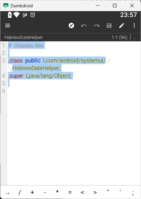

          נחליף את כל התוכן עם הקוד שבבלוק הקוד המצורף.
          ונלחץ על כפתור השמירה. כעת אפשר לחזור למסך הקודם.

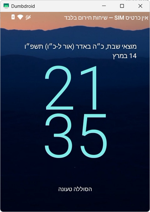

          1. בנתיב com/android/systemui/keyguard
            בקלאס KeyguardSliceProvider
            במתודה updateClockLocked()
            מיד אחרי:
              .line 38
              move-result-object v0
          להוסיף את הקוד הבא:
           const/16 v1, 0x2c
           invoke-virtual {v0, v1}, Ljava/lang/String;->indexOf(I)I
           move-result v1
           const/4 v2, -0x1
           if-eq v1, v2, :skip_trim
           add-int/lit8 v1, v1, 0x2
           invoke-virtual {v0, v1}, Ljava/lang/String;->substring(I)Ljava/lang/String;
           :skip_trim
           invoke-static {v0}, Lcom/android/systemui/HebrewDateHelper;->getCombinedDateString(Ljava/lang/String;)Ljava/lang/String;
          1. בנתיב com/android/keyguard
            בקלאס KeyguardSliceView
            במתודה showSlice
            להחליף את שני השורות:
              .line 153
              sget-object v10, Landroid/text/TextUtils$TruncateAt;->END:Landroid/text/TextUtils$TruncateAt;
              .line 155
              invoke-virtual {v9, v10}, Landroid/widget/TextView;->setEllipsize(Landroid/text/TextUtils$TruncateAt;)V
          בקוד הזה:
              const/4 v10, 0x2
              invoke-virtual {v9, v10}, Landroid/widget/TextView;->setMaxLines(I)V
              const/4 v10, 0x0
              invoke-virtual {v9, v10}, Landroid/widget/TextView;->setSingleLine(Z)V
          בהצלחה!
