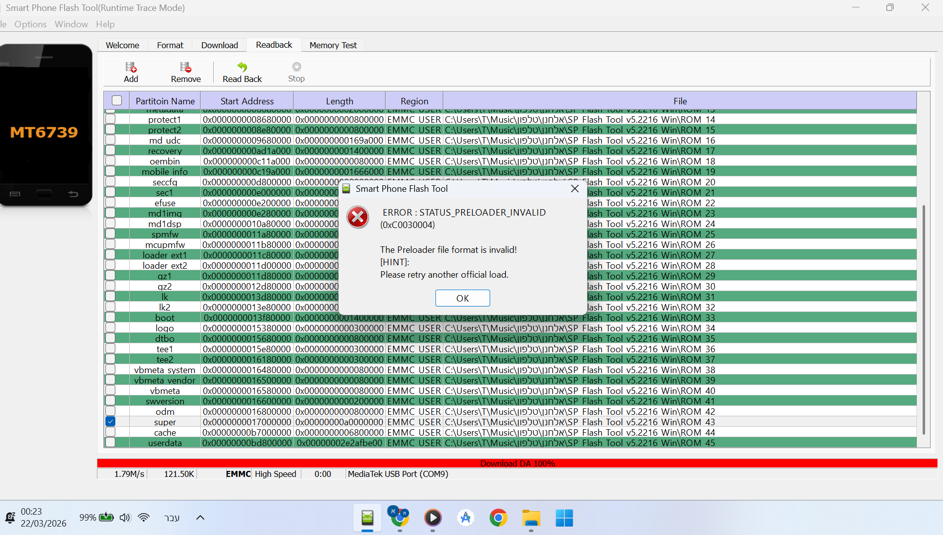

    @שמואל-הסיני זה מה שאני מנסה לעשות כמו ש @נוחעם-fm אמר דרך המדריך שמשהו פה עשה וזה השגיאה 32914182-e8fe-41da-81d9-036458c9f5b0-image.png

      @הישבשר-המלומד לא רואה נט פרי תפרט!

        @הישבשר-המלומד תסתכל...
        הגודל שאתה מנסה לשאוב של הסופר הוא 0x0
        כנראה הסקאטר עדיין לא תקין.

          @נוחעם-FM אז בקיצור צריך סקאטר חדש תקין (אולי יש בגירסא ש@דוד-g הביא פה)

            @הישבשר-המלומד כן.

                    @נוחעם-FM MT6739_Android_scatter.txt זה טוב

                        @נוחעם-FM אני מנסה לשאוב איתו אבל הבעיה היא שהוא לא מזהה את המכשיר היינו שאין שום כלום בתוכנה אפילו לא DA (או איך שלא קוראים לזה) וכבר עדכנתי דרברים מוזר...
                        הגב זה עושה צליל של חיבור למחשב וגם היה הפעלה מחדש.

                          @הישבשר-המלומד כתב בבאג | מחפש ROM מלא לשיאומי F22 MINI:
                          אני מנסה לשאוב איתו
                          תשאב עם mtkclient, לא צריך שום סקאטר פשוט להריץ פקודה לגיבוי וזהו

                              @הישבשר-המלומד python mtk r super super.img זה למחיצת סופר בךבד!

                                      @הישבשר-המלומד בתוך התוכנה אתה נכנס לנתיב של התוכנה ומריץ.
                                      אבל אם בא לך ללכת על זה תבקש מגימיני שילווה אותך בהכל מהתקנת התוכנה ועד הקובץ השאוב הוא מבין בזה מספיק!

                                        @שמואל-הסיני @dudu תודה רבה לכם על העזרה באמת שאבתי הכול עם mtkclient כולל הכול צרבתי את הROM ש @דוד-g הביא וזה לא עובד דהיינו עולה בלופים ומופיע לי על המסך את האותיות שמראות שהבוטלנדר פתוח ואז זה מגיע לסימון הזה Fastboot משהו כזה בקיצור זה לא הROM המתאים וברוך ה' ששאבתי הכול לפני זה כולל החומר שהיה בפנים כך שיש לטלפון הזה עדין סיכוי
                                        הגב בשיאבה הוא לא הביא לי קובץ סקאטר בכלל הוא רק הביא לי שם קובץ gpt.bin משהו יודע איך אני הופך את זה לסקאטר תקין (@נוחעם-fm )הגב כל הפקודות שגימני הביא לי שם כדי להפוך את זה לסקאטר לא עבד.
                                        ש נוחעם FMנ 2 תגובות תגובה אחרונה

                                          @הישבשר-המלומד mtk klient לא יודע ליצור סקאטר אם אתה רוצה תוכל או לצרוב דרכו או לצרוב עם sp flesh אבל ליצור לו סקאטר באמצעות המדריך של נחלס דון שהבאתי לך למעלה!
