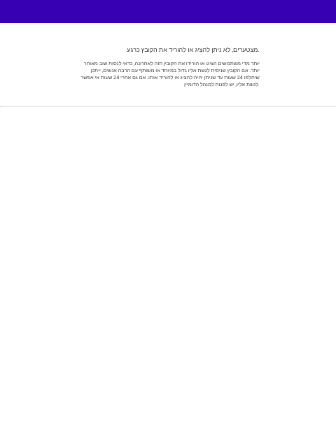

                      @ETech1 תודה, אבל אתה לא יודע כמה אנשים הביאו ללי אותו כבר הוא לא עובד נסה בעצמך. אבל תודה בכל זאת. (גוגל חסמו אותו)
                      E מנותק
                      E מנותק
                      efishesh
                      כתב נערך לאחרונה על ידי efishesh

                      @הישבשר-המלומד אני הצלחתי להוריד
                      1. מנסים להוריד מהדרייב ומקבלים שגיאה
                      2. יוצרים תקייה (היה לי תקיית פודקאסטים אז זרקתי את זה שם)
                      3. יוצרים קיצור דרך של הרום בתוך התקייה
                      4. מורידים את התקייה, הוא יוצר ארכיון ונותן להוריד
                      • E efishesh
                        הישבשר המלומדה מנותק
                        הישבשר המלומד

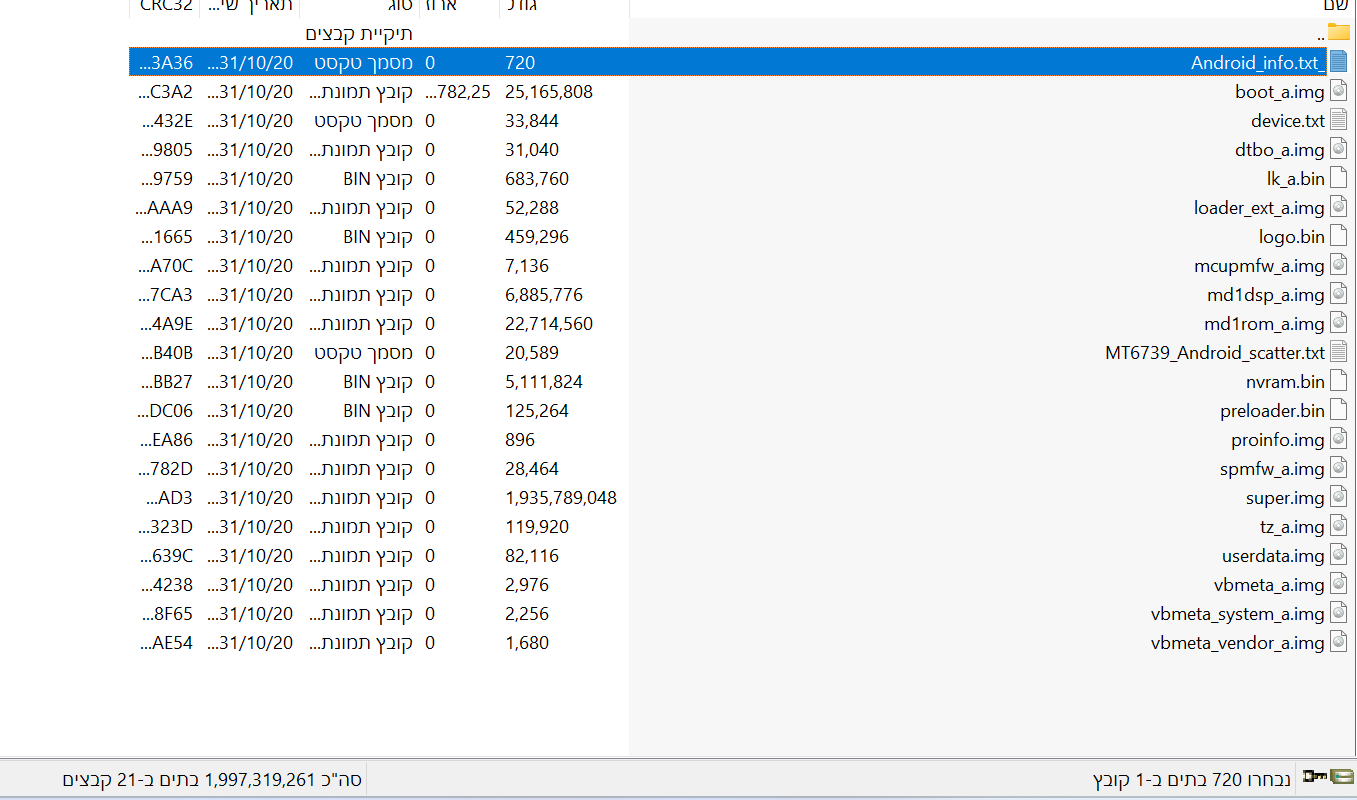

                          @urielk קודם כל תודה מה זה אבל הקובצי טקסט הזה 32244555-3429-4448-93e2-730e5e799d94-image.png הנוספים שיש כאן חוץ מהסקאטר
                          R נוחעם FMנ 2 תגובות תגובה אחרונה

                            @הישבשר-המלומד אתה יכול להתעלם ממנו
                              נוחעם FMנ מנותק
                              נוחעם FMנ מנותק
                              #216
                              @הישבשר-המלומד את צריך רק את הsuper. שים לב שהוא לא כשר..
                              הפעלת שלוחות בVoLTE
                              • נוחעם FMנ נוחעם FM

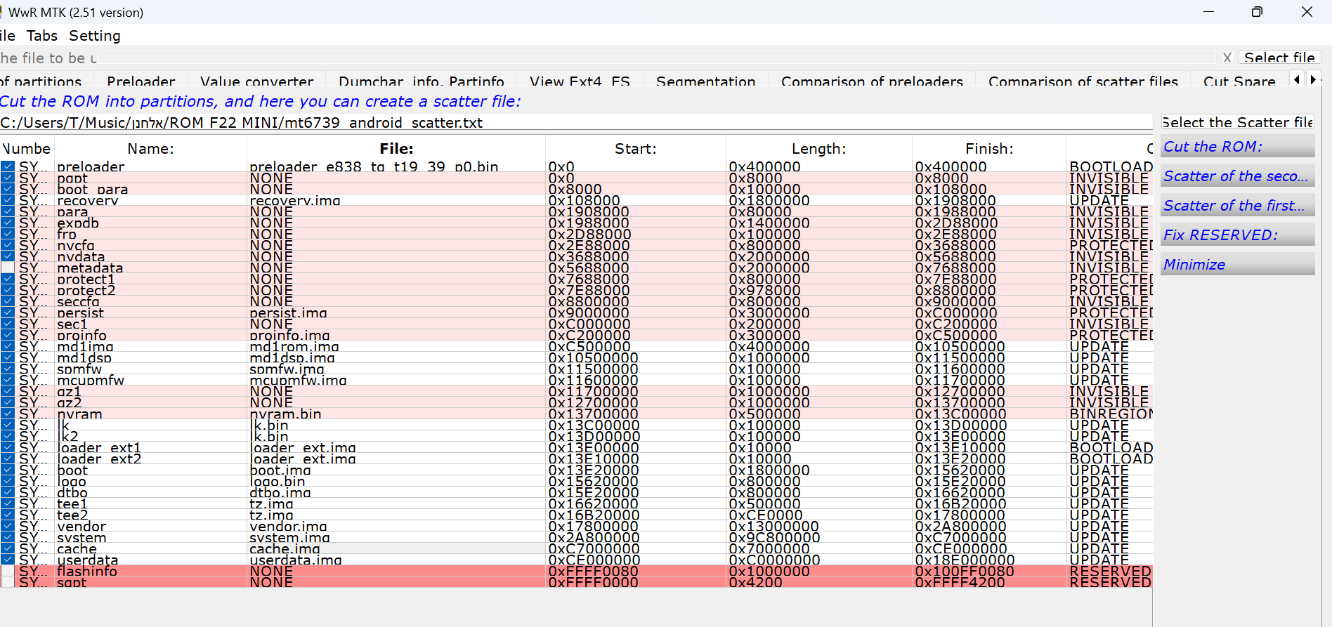

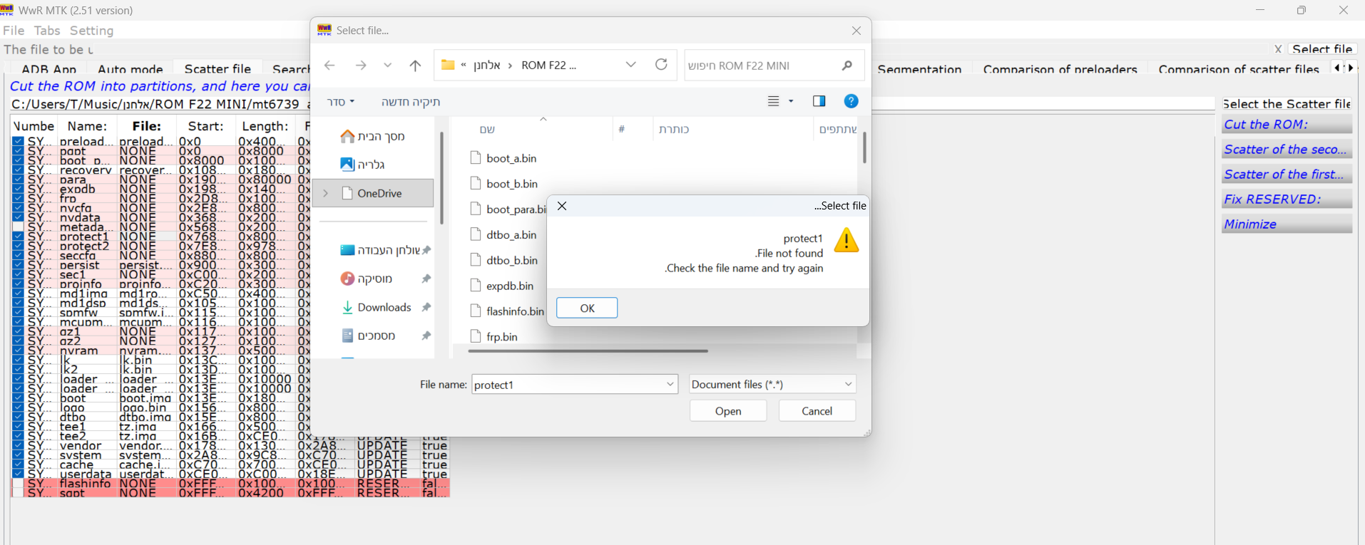

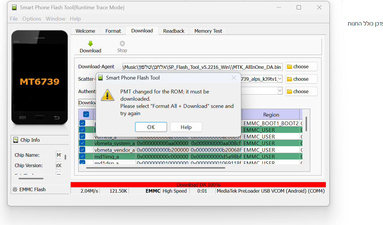

                                    @urielk אני מנסה ללצרוב את זה את הרום המלא וזה השגיאה 17dd7040-c59c-47f4-bbac-d60044ae8ea9-image.png לחצתי OK והוא לא מראה כלום גם לא DA
                                    U תגובה 1 תגובה אחרונה

                                      @הישבשר-המלומד אתה רואה את התיבת text שכתוב download ? תשנה ל format ALL + DOWNLOAD
                                      • U urielk
                                        הישבשר המלומד
                                        #221
                                        @urielk צודק, זה עכשיו צורב
