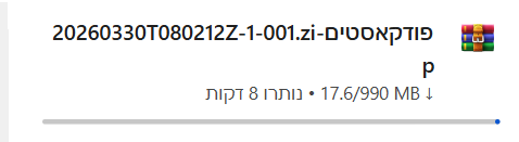

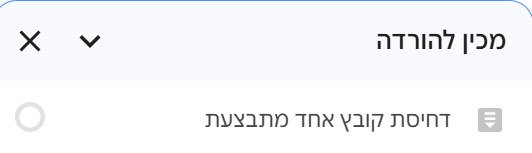

    @הישבשר-המלומד אני הצלחתי להוריד
    1. מנסים להוריד מהדרייב ומקבלים שגיאה
    2. יוצרים תקייה (היה לי תקיית פודקאסטים אז זרקתי את זה שם)
    3. יוצרים קיצור דרך של הרום בתוך התקייה
    4. מורידים את התקייה, הוא יוצר ארכיון ונותן להוריד
