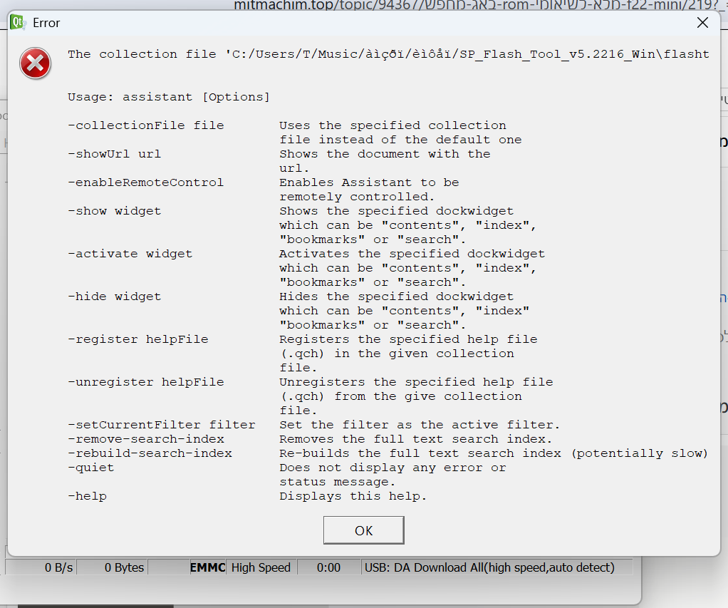

              @urielk אני מנסה ללצרוב את זה את הרום המלא וזה השגיאה 17dd7040-c59c-47f4-bbac-d60044ae8ea9-image.png לחצתי OK והוא לא מראה כלום גם לא DA
              U תגובה 1 תגובה אחרונה

                @הישבשר-המלומד אתה רואה את התיבת text שכתוב download ? תשנה ל format ALL + DOWNLOAD
                • U urielk

                  @urielk צודק, זה עכשיו צורב
