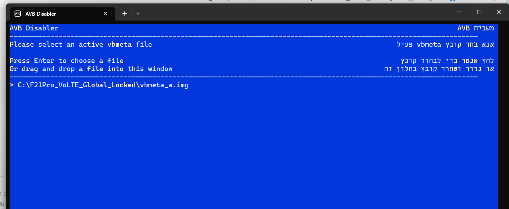

                  @מחנה-ידידים תעשה עם המדריך הזה עם הvbmeta שיש לך בגרסה
                  ואם זה לא נבחר אוטומטית, אז תבחר אותו ידנית ע״י לחיצה כפולה על הנתיב בתוכנה

                          @שניאור-שמח @נוחעם-fm הצלחתי ליצור את הקובץ. לשנות לו את השם לvbmeta_a או להשאיר ככה ולבחור נתיב בתוך sp flash tool?
                          • מחנה ידידיםמ מחנה ידידים
                            נוחעם FMנ מנותק
                            נוחעם FMנ מנותק
                            #73
                            @מחנה-ידידים זה אותה תוצאה.
                            פשוט תצרוב אותו

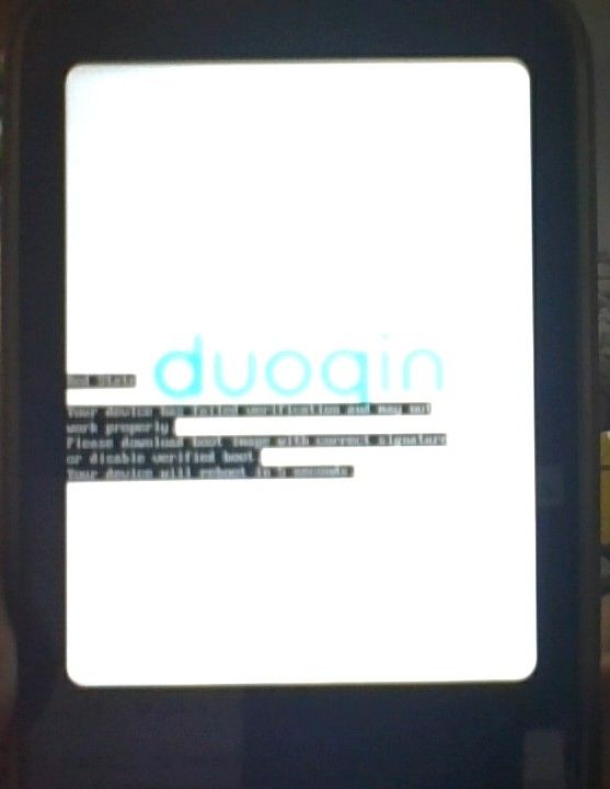

                                      #78
                                      @שניאור-שמח הטלפון מציג שגיאה לא המחשב
                                        מחנה ידידיםמ מנותק
                                        מחנה ידידיםמ מנותק
                                        מחנה ידידים
                                        #79
                                        @שניאור-שמח aac90520-cc73-4c74-9e7e-854269656e35-WIN_20260309_17_29_31_Pro.jpg
                                          #80
                                          @מחנה-ידידים אם אתה לוחץ לחיצה קצרה על לחצן ההפעלה בזמן שיש לך את השגיאה, הטלפון נדלק?
