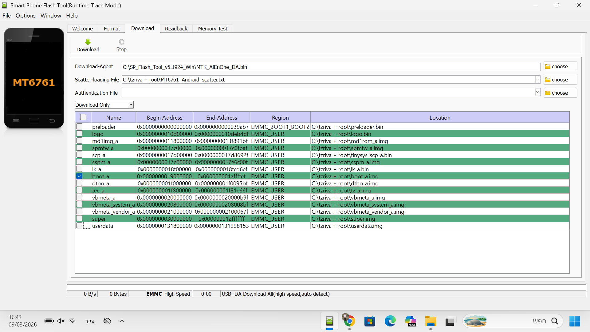

                              מחנה ידידים
                              #54
                              • מחנה ידידיםמ מחנה ידידים
                                מחנה ידידיםמ מנותק
                                מחנה ידידיםמ מנותק
                                מחנה ידידים
                                #55
                                נדפק שוב, נכנס ללופ

                                    @מחנה-ידידים אתה צריך vbmeta ריק.
                                    הבלוג שלי
                                    https://aiv-dev.com/he-IL/
                                    • מישהו12מ מישהו12

                                      @מישהו12 אז אולי תתן אותו?
                                      מישהו12מ תגובה 1 תגובה אחרונה
                                        מישהו12מ מחובר
                                        מישהו12מ מחובר
                                        מישהו12
                                        #59
                                        @מחנה-ידידים אין לי בשלוף. נראה לי אתה יכול להשתמש בVBMETA מהמדריך של יום יפה, לא לוקח אחריות

                                          #60
                                          @מישהו12 צרבתי מחדש את הגירסה, אני מדליק עכשיו נקי פותח בוטלואדר וצורב את הבוט שמג'יסק ייצא לי.
