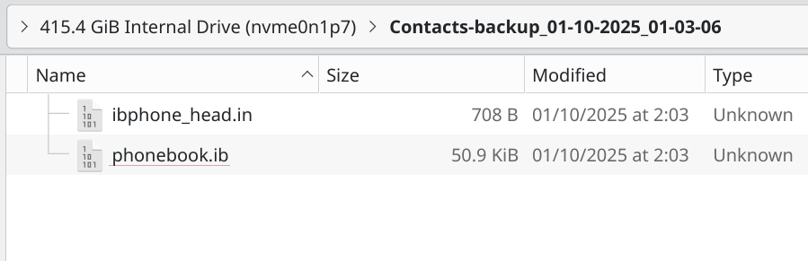

    עדכנתי את הגרסה לפלאפון QLYX D20. מאחר שהעדכון מאפס את המכשיר, רציתי לגבות את האנשי קשר. בחרתי אנשי קשר -> אפשרויות -> יבא/יצא -> יצא אנשי קשר. בחרתי תיקייה על כרטיס הזיכרון ואישור.
    הכנסתי למחשב את הכרטיס כדי לוודא שאנשי הקשר אכן נשמרו.
    אכן. יש תיקייה עם שני קבצים בינאריים בתוכה:
    ibphone_head.in, phonebook.ib
    בשלב הזה, זה היה נראה סבבה. אז המשכתי. עדכנתי את המכשיר בהצלחה.

    אחרי העדכון בחרתי אנשי קשר -> אפשרויות -> יבא/יצא -> יבא אנשי קשר. בחרתי את התיקייה עם אנשי הקשר ואישור. הופיעה הודעה: "תיקיה ריקה". מה קורה כאן?
    חיפשתי פיתרון כאן בפורום, והעלתי חרס בידי. מהפוסט הזה נשמע שהפורמט שהפלאפונים האלו מייצאים הוא vcf (סטנדרט גלובלי של קובץ אנשי קשר) - לא שני הקבצים האלו.
    הניחוש שלי היה שבקפיצה בין הגרסאות שונה הפורמט שבו הייבוא/ייצוא עובד ולא השאירו תמיכה לפורמט הישן (בושה וחרפה QLYX!)
    מצאתי שתי תוכנות בגיטהאב שמתיימרות לעבוד עם הפורמט הזה זה וזה. ככל הנראה זה פורמט של מכשירי נוקיה ישנים. שתי התוכנות לא עבדו לי - הראשונה לא זיהתה את הקובץ (כנראה שהמבנה הפנימי של הקובץ לא בדיוק אותו הדבר), ואת השניה לא הצלחתי לקמפל תחת לינוקס...
    זיהיתי בתוך הקובץ שמות בעברית של אנשי הקשר - אבל לא מספרי טלפון. להתחיל לעשות הנדסה-לאחור של הפורמט זה עבודה קשה.
    בשלב הזה ניסיתי משהו שלא האמנתי שבאמת יעבוד.
    פתחתי את Copilot CLI בתוך אותה תיקייה (אני עובד עם Claude Opus 4.6 והוא אלוף.), ונתתי לו את כל המידע שהיה לי על המבנה של הקובץ (כ-100 אנשי קשר. שמות בעברית), ונתתי לו לרוץ. אחרי 15 דקות הוא הצליח לפענח את המבנה של הקובץ, ויצר סקריפט שממיר את הקובץ ל-vcf.
    שמתי את הvcf בכרטיס הזיכרון בחזרה. ווואלה! כל אנשי הקשר שוחזרו בצורה מלאה - שמות ומספרים נכונים.
    הזוי.
    הנה הסקריפט: convert_phonebook.ib_to_vcf.py

                        הי.
                        טעית לגמרי בחישוב הזה,
                        הם דיברו שם על ייצוא/ייבוא שיש באפליקציית אנש''ק.
                        אתה עשית גיבוי מאפליקציית הגדרות.
                        הבעיה שלך היתה שהיית צריך להיכנס להגדרות ולעשות שחזור.
                        אתה יצרת קובץ גיבוי של מוקור ולא קובץ ייצוא אנש''ק. (לענ''ד זה גם עדיף...)
                        א''א לעשות ייבוא מקובץ גיבוי...
                        אם היית נכנס לתפריט הגדרות/גיבוי ושחזור היית מוצא את הקובץ בשחזור ומשחזר...
                        חבל שלא ראיתי את הפוסט בזמנו.
                        אגב. הגיבוי פותר את הבעיה שהם מדברים שם על זה שהייצוא לא מייצא את כל האנש''ק. הגיבוי כן מגבה את כולם...
                        למייעשה
                        מתפריט אנש''ק-ייצוא/ייבוא ניתן לייצא מטלפון אחד ולייבא למשנהו.
                        מתפריט הגדרות-גיבוי ושחזור ניתן לגבות בטלפון אחד ולשחזר במשנהו
                        ההעדפה שלי גיבוי ושחזור
                        הבעיה שלך הייתה שניסית לייבא קובץ גיבוי...
                          אורי
                          @טשיקאוור-ניוז טעות בידך. עשיתי את הגיבוי מתוך אפליקציית אנשי-הקשר, ואת השחזור עשיתי עם אותו נתיב בדיוק של הגיבוי.
                          זה חד משמעית משהו שהשתנה בין הגרסאות, ולא שמרו על תאימות-לאחור.
