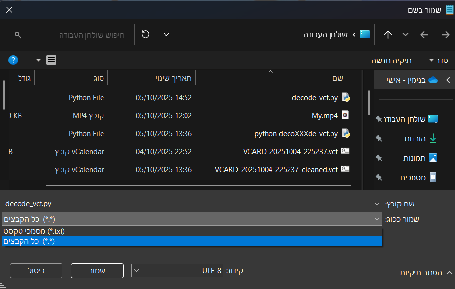

    לוחצים עליו עכבר ימני- ערוך בפנקס רשימות
    ומחליפים את הנתיב בהתחלה בנתיב של הקובץ אותו רוצים להמיר ושומרים בשם "decode_vcf.py" (לדוגמא, רק הסיומת אחרי הנקודה חשובה)
    ומפעילים את הקובץ שנשמר.
