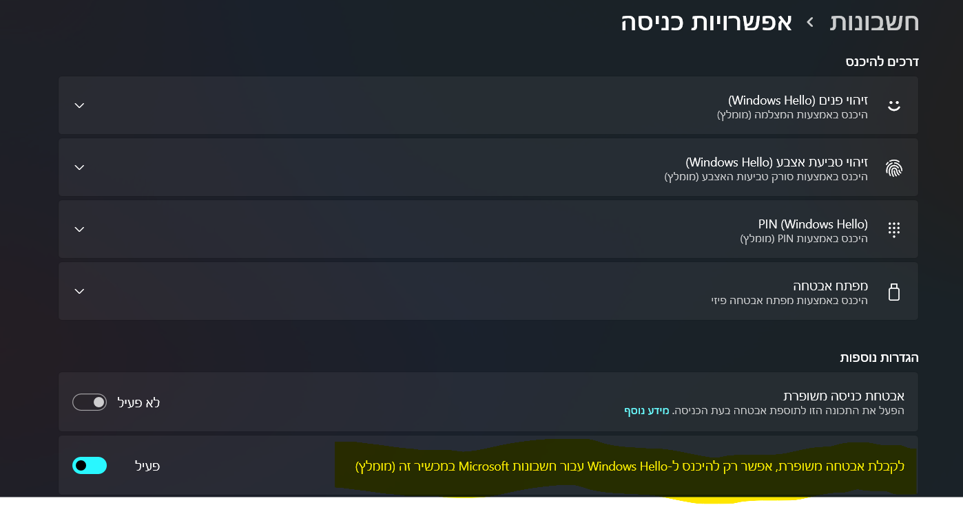

    @בנימין-מחשבים זה חשבון maicrosoft

    @RearmostPant23 אאל"ט במקרה כזה אי אפשר.

      @צדיק-וטוב-לו-0 בהחלט אפשר
      אבל הכי פשוט זה להפוך את החשבון לחשבון מקומי בהגדרות

        @בנימין-מחשבים ומה זה מהווה?

          @RearmostPant23 כתב בבקשת מידע | איך אני מבטל את הסיסימה של המחשב:
          לא הבנתי את השאלה.
          ברגע שתהפוך את החשבון למקומי תוכל להכניס סיסמה ריקה

            @בנימין-מחשבים מה הכוונה חשבון מקומי, יש לזה חסרונות יתרונות או שזה נ"מ לעוד משהו?
            אם כבר למה בכלל צריך את החשבון מיקרוסופט

              @RearmostPant23 חשבון מייקרוסופט זה אינטרס בעיקר של מייקרוסופט
              בכל מקרה עדיף לך לעבור לחשבון מקומי

                @בנימין-מחשבים איך אני עושה את זה

                  @RearmostPant23 הגדרות > חשבונות > המידע שלך
                  ותלחץ על "היכנס במקום זאת באמצעות חשבון מקומי"

                    @בנימין-מחשבים כתב בבקשת מידע | איך אני מבטל את הסיסימה של המחשב:
                    אדרבא, אשמח לשמוע איך.

                      @צדיק-וטוב-לו-0
                      קודם כל לבטל את זה
                      ואז להקיש Win+R ולהקליד netplwiz אנטר
                      ולבטל את הסימון מהתיבה: "משתמשים חייבים להזין שם משתמש וסיסמה כדי להשתמש במחשב זה".
