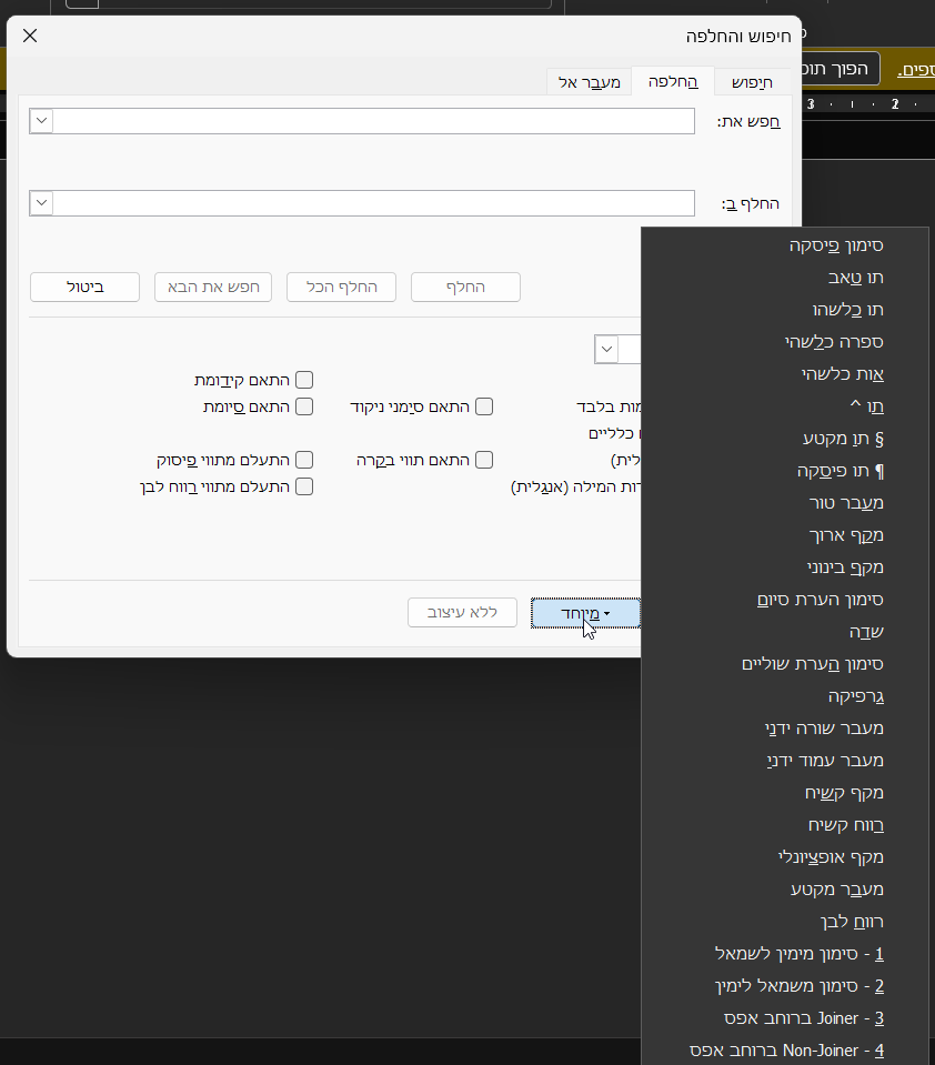

      אם אתה רוצה לשנות את הגדרות של הכל הסימני הערות שוליים (כלומר המספר 52) אז אתה יכול ע"י חפש והחלף
      קונרטול+H
      ושם בחפש תבחר עוד>>מיוחד>>סימני הערות שוליים

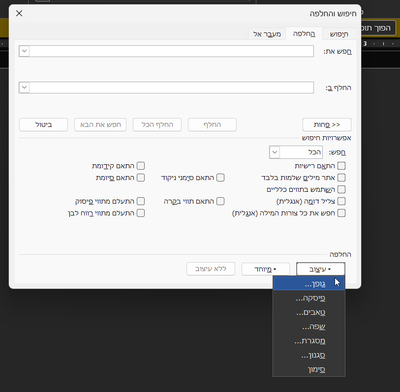

      ובהחלף תבחר עיצוב>>>גופן

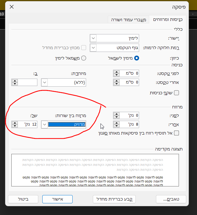

      ואם אתה רוצה להשאיר אותם גדול 12, ואתה רוצה שלא ישפיע על גודל השורה אזי תבחר את כל הטקטס שאתה רוצה לשנות
      כפתור ימני בעככבר>>פסקה
      ובמררוח בין שורות תבחר מדוייק, ואיזה מספר 12 או 13 או מה שנראה לך שלא יהיה מדי צפוף (זה יעשה שהגודל של השורה יהיה גודל מסויים לפי המספר שאתה בוחר, ואינו תלוי כלל בגדול הגופן)
