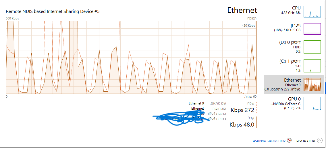

      תפתח מנהל המשימות צלם תמונה
      • כ כככככ
        יענקל ה
        @כככככ מאיזה חלק?
          יענקל ה
          באמת נראה כאן משהוא מוזר בגלישה באינטרנט
