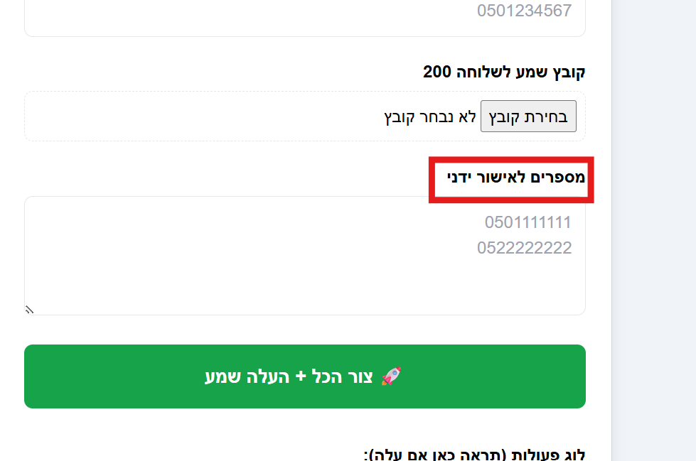

    @מייבין-במקצת לא הבנתי - זו לא רשימה של מספרים - שכן יצטרכו אישור?
    • יאיר דניאלי יאיר דניאל
      מייבין במקצתמ מנותק
      מייבין במקצתמ מנותק
      מייבין במקצת
      @יאיר-דניאל לא זה רשימה של מספרים שאתה מאשר ידנית
      אבל באמת הניסוח שם קצת מבלבל...
      • מייבין במקצתמ מייבין במקצת
        @מייבין-במקצת תודה!

                                          לא, כרגע לא שומעים בכלל את ההקלטה שצריפתי.
                                          אלא שומעים כמפורט לעיל.
                                          מייבין במקצתמ מנותק
                                          מייבין במקצתמ מנותק
                                          מייבין במקצת
                                          #47
                                          @יאיר-דניאל מוזר...
                                          אני בודק את זה עכשיו...
