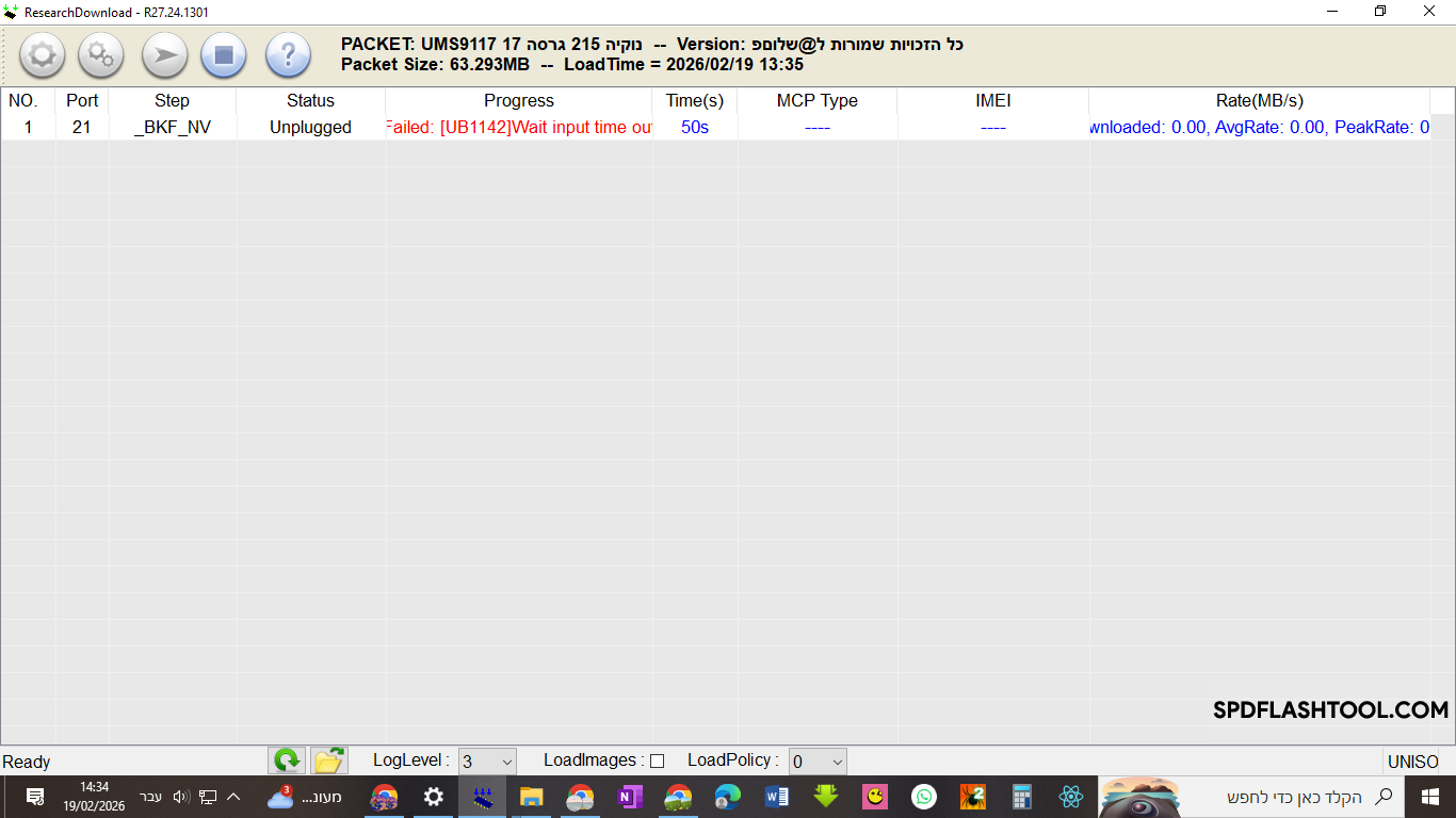

    שלום רב! צרבתי גירסא על פי המדריך של @שלוםפ וזה השגיאה שיש לי:
    אני צרבתי לפני זה כמה טלפון לא נתקלתי עם כזאת בעיה!
    אשמח לעזרה תייגו מומחים!

      @הישבשר-המלומד
      משהו עם הIMEI כנראה..

        @יענקיH מה הקשר זה צריבת גירסא לא שינוי IMEI!

          @הישבשר-המלומד איפה הוא נעצר שמת לב?
          NV.
          מה כבר יכול להיות? IMEI!

            @יענקיH לא

              @הישבשר-המלומד הוא נעצר בNV.
              זה אומר IMEI
              ההסבר ההגיוני היחיד אלא אם כן הטלפון הזה עבר המון

                @יענקיH הוא חדש מהאלי (מה שכן נסתי לשנות IMEI לפני זה ולא הצלחתי הטלפון לא נקלט) אז תחל'ס מה ניתן לעשות עכשיו לשנות IMEI לתקין ואז?

                  @הישבשר-המלומד מעניין הוא אמור לא לצרוב את החלקים האלה פשוט..

                    @יענקיH אז מה תכל'ס עם זה האם יש פתרון

                      אתה צורב 17 על?

                        @יענקיH מה זה על איפה בודקים מה הטלפון

                          @אני-הקטן-2 סתכל באודות.
                          או #0000#*

                            @יענקיH מה אני בודק אם imei רשום 07
