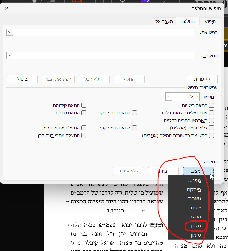

      @לשכת-הרב אין לי מושג מה עשית, אולי הגדרת את העיצוב על ה''החלף'' במקום על החפש

        @menajemmendel אכן שמתי את זה בטעות על ההחלף
        איזה סגנון לעשות בהחלף?

          @לשכת-הרב בהחלף אל תעשה כלום (זה מיועד אם אתה רוצה שיחליף משהו לסגנון מסויים) אם אתה לא רוצה שישנה את הגופן אזי אל תבחר שם כלום

            @menajemmendel אבל בגלל ששמתי בהתחלה על החלף את סגנון "מבואות" זה נשאר תקוע על הסגנון הזה, אם אני בוחר שם ללא סגנון זה לא מחליף כלום

              @menajemmendel לכאורה אמורים לעשות גם על "החלף" את סגנון מבואות שהרי זה אמור להחליף אותו באותו סגנון, ורק להקטין את הסוגריים.
              בדקתי ואכן זה פועל, אני לא רואה כרגע איזה שיבושים במסמך.

                @לשכת-הרב כתב בבקשת מידע | האם אפשרי להקטין בוורד רק סוגריים שבתוך סגנון מסוים?:
                נכון שאתה יכול לעשות את זה וזה לא יזיק כלום [כי זה שאתה אומר למחשב תחפש כל סגנון X ותהפוך אותו לסגנון X, אזי נשאר אותו דבר], רק שאין צורך שתעשה את זה, זה לא שאם ב''החלף'' לא תבחר שום סגנון, וורד יאפס את הסגנון ממה שחיפש, אלא לא ישנה אותו כלום.
                בעיצוב פקודה שלא בחרת פשוט וורד מתעלם ממנה.

                  @menajemmendel כתב בבקשת מידע | האם אפשרי להקטין בוורד רק סוגריים שבתוך סגנון מסוים?:
                  נכון, אבל משום מה הוורד נתקע על הפקודה הקודמת, שבהתחלה בטעות רק בהחלף כתבתי סגנון, וגם אם אני סוגר את המסמך ופותח מחדש, הוא נשאר תקוע על סגנון מבואות גם בהחלף

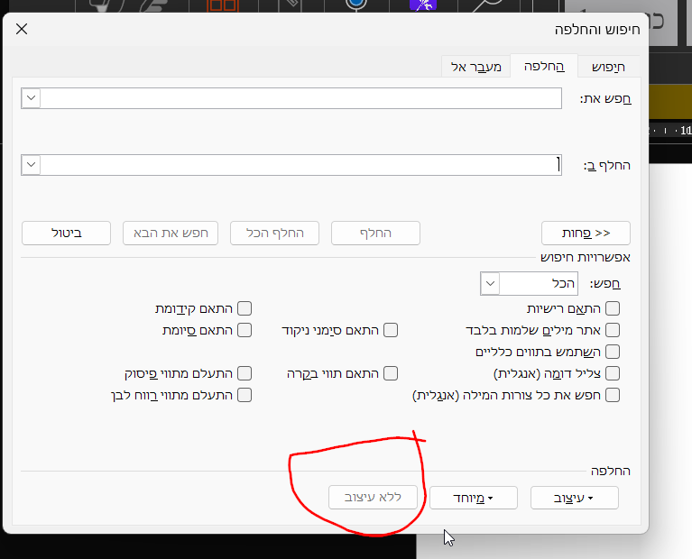

                      menajemmendelM מנותק
                      menajemmendel
                      @לשכת-הרב
                      אם אתה מתכוון שרוצה למחוק את ההגדרות לחיפוש לפי עיצוב, אז פשוט תעמוד על חפש או על החלף ותלחץ על הכפתור ללא עיצוב
