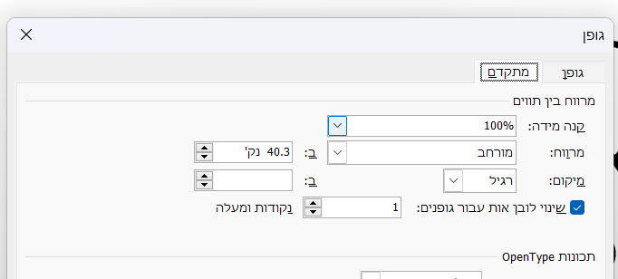

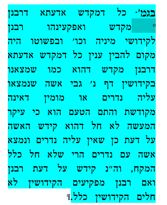

    דחוף – עזרה בבקשה 🙏
    יש לי בעיה רצינית עם המאקרו ליצירת חלונות.
    משום מה החלון בשורה השנייה נוצר בגודל “נכון” לפי הנתונים, אבל בפועל הוא גדול יותר.
    לדוגמה: במקרה המצורף הרוחב אמור להיות 40.3 (וכך גם רשום במאפיינים), אבל בפועל הוא יוצא גדול יותר – הריבוע שבתמונה מוגדר על 40.3 והוא אכן כמו הגודל של המילה הראושנה [עם הרווח] [הגדרתי אותו עם מאקרו].
    d0a13576-5d1f-4383-944f-6d3cf1aa0e75-image.png 771c3b38-dcf7-4103-8bf8-076498234dcc-image.png
    מישהו נתקל בהתנהגות כזו או יודע מה יכול לגרום לפער בין הגודל המדווח לבין הגודל בפועל?
    אני מדגיש שהתקלה היא לא בכתיבת המאקרו, גם אם אני מגדיר צורה באופן ידני, יוצא ככה יותר גדול

    @menajemmendel
    ייתכן שזה תלוי באיזה סוג רווח אתה משתמש
    אני זוכר שפעם אכלתי קש מבעיה כזו וזה היה בערך הסיפור
    תבדוק אם בכלי קודש גם קורה הבאג הזה או לא
    עריכה: ייתכן אולי עוד סיבה כי הוורד לא עומד בקצב של השינויים.

      @pcinfogmach כתב בבאג | בעיה במאקרו חלונות – גודל בפועל גדול מהגודל המוגדר:
      לא הבנתי מה אתה מתכוון בחלק הזה? איזה קצב?
        pcinfogmachP מנותק
        pcinfogmachP מנותק
        pcinfogmach
        @menajemmendel
        תנסה לעשות באמצע הפסקות שמרעננות את התצוגה או doevents
        החישובים של vba מאוד שבריריים ועלולים להתשנות לפי מה שבפועל נראה ולשבש את החישובים.
        • pcinfogmachP מנותק
          pcinfogmachP מנותק
          pcinfogmach
          כל מה שאני כותב זה מזיכרון עמום כי אני לא התעסקתי בזה הרבה בתקופה האחרונה
          • pcinfogmachP pcinfogmach
            menajemmendelM מנותק
            menajemmendel
            @pcinfogmach תודה רבה, אכן בכלי קודש לא עושה לי שום בעיה
