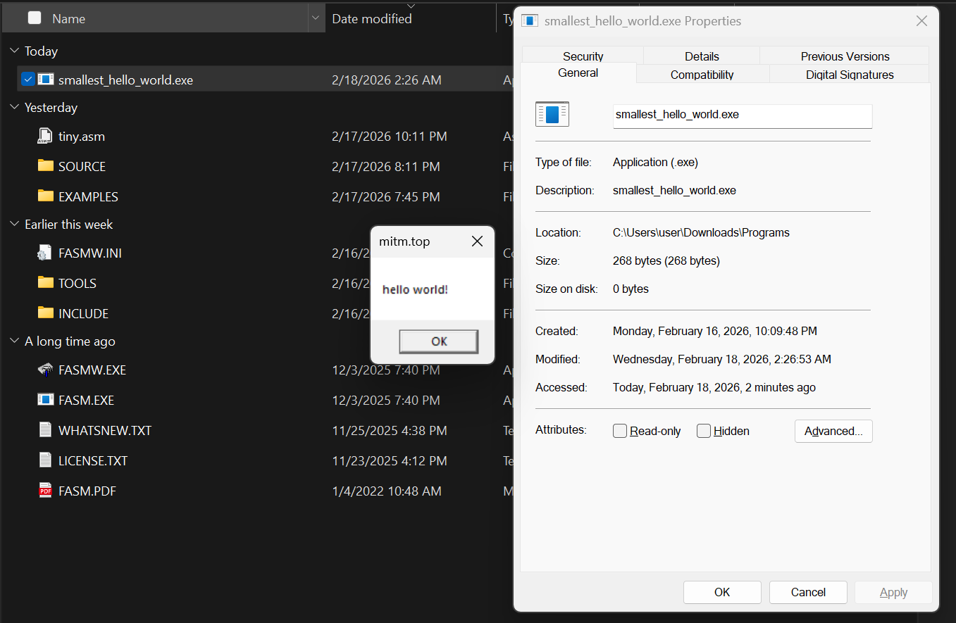

    נחשפתי לאחרונה לעולם של התוכנות הזעירות - אמנות שבה דוחסים שדות בקובץ exe אחד על השני ומצמצמים את הקוד עצמו למינימום ו"עובדים" על ה loader של ווינדוס כמה שאפשר
    הגודל המינימלי של התוכנות האלו נכון להיום הוא 268 בתים בגלל דרישות יישור ולכאורה מבנה ה struct שה loader של ווינדוס מחפש לקרוא כשהוא פותח קובץ
    הקבצים שראיתי ברשת (האמת שלא חקרתי הרבה) - כל מה שהם עושים היה סך הכל לבצע return ל loader או סתם להגדיר ערך כלשהו ב EAX אבל לא באמת משהו מעניין
    אז ישבתי להכין תוכנת hello world שתשב באותו גודל מינימלי והצלחתי אפילו יותר - יש לי 2 בתים ריקים בסוף שהשארתי שם 00 בשביל הריפוד לגודל הנדרש ככה שסך כל הגודל של התוכנה הוא 266 בתים!
    הבניה של זה הייתה די מסובכת ולקחה לי כמה שעות של מלחמות עם ווינדוס ואסמבלי ובשלב מסויים גם עם הבינארי עצמו (וגיליתי שלא כזה מסובך לעשות patching ידני ל opcodes)
    ממה שבדקתי זאת תוכנת ה hello world הכי קטנה בעולם אבל אולי יש משהו שמנצל אפילו פחות או עושה דברים נוספים (ניסיתי לגרום לו גם לצפצף אבל זה דרש כבר שכתוב של כל ה opcodes וסדר הריצה ואין לי זמן \ כוח לזה עכשיו אבל זה נראה אפשרי) - אם מישהו ימצא משהו טוב יותר אשמח אם הוא יוכל ליידע אותי
    אם מעניינים פרטים טכניים על הקובץ והבניה שלו - תוכלו לבקש ואשמח לשתף
    בדקתי את הקובץ אצלי - גרסת build 26200.7840 אבל יכול להיות שבעדכוני ווינדוס הבאים זה יישבר
    מצורף הקובץ וה dump שלו למי שמתעניין

    עריכה: אחרי ששמעתי ממשתמשים שהתוכנה קרסה אצלם מתברר שיש גרסאות של ווינדוס שבהם מתבצעות בדיקות שונות ולעשות תוכנה אחת שתעבוד אצל כולם זה חתיכת סיפור
    אחרי שסידרתי את עניין ה IAT קפץ עלי רוגזה של בדיקת DRM בגלל דגל debugging לא מאופס (הוא נופל אצלי בדיוק באמצע הקוד...) מקווה שאצליח לסדר את זה
    עריכה: סודר
    אם קורס אצלכם אשמח שתודיעו לי

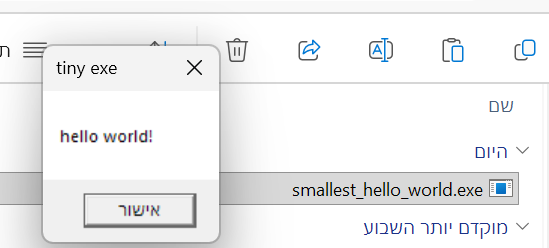

        זה עובד???????

              @אלישע-מואב-0 כתבתי בפוסט שזה קורה לפעמים
              תנסה לפתוח עוד פעם ותראה אם זה הסתדר
              עוד לא בדקתי מה גורם לזה לקרוס ככה אבל אני משער שזה איזה שהוא race condition
              כשאבדוק אעדכן

                        @אלישע-מואב-0 @אביגדור-ברמן מתברר שדרסתי בטעות את ה data dirctory ומכיוון שזה קובץ קצת מוזר ווינדוס ניסה לתקן אותו בריצה הראשונה דרך קובץ dll שנקרא apphelp וספציפית בפונקציה SepRouterHookIAT שמשמשת כ hook לקריאה חיצונית של ה IAT ומכיוון שכתבתי עליו טקסט (הכותרת של החלון) שבקריאה שלו ככתובת יוצא כתובת של זיכרון רחוק שלא הוקצה קופצת שגיאת access violation בפעם הראשונה
                        בדרך כלל אחרי הקריסה הראשונה ווינדוס מסמן את הקובץ כקובץ שאין עניין לתקן והקובץ רץ
                        אפשר לנסות להגדיר Size Of Image לערך עצום שאולי יכלול בתוכו את אותה כתובת אבל אז זה עלול ליפול שם
                        בקיצור מה שעשיתי זה לאפס את השדה של הגודל של אותה כניסת IAT וכך ווינדוס לא מנסה לטעון אותה אבל זה עלה לי במחיר צמצום הכותרת
                        החלפתי את הקובץ לעיל בקובץ מתוקן
                                        עריכה: סודר
                                        4D 5A 00 00 50 45 00 00 4C 01 00 00 68 65 6C 6C 6F 20 77 6F 72 6C 64 21 00 00 02 01 0B 01 FF FF FF FF FF 75 73 65 72 33 32 00 00 FF 88 00 00 00 6D 69 74 6D 2E 74 6F 70 00 00 40 00 04 00 00 00 04 00 00 00 06 00 00 00 00 00 00 00 06 00 00 00 00 00 00 00 0C 01 00 00 6F 00 00 00 00 00 00 00 02 00 00 00 00 00 10 00 00 10 00 00 00 10 00 00 00 00 00 00 00 00 00 00 00 00 00 00 BF A8 A2 4D BC EB 31 00 00 00 00 00 64 A1 30 00 00 00 8B 40 0C 8B 40 14 8B 00 8B 00 8B 68 10 BF 8E 4E 0E EC E8 23 00 00 00 68 23 00 40 00 FF D0 95 EB CD 90 00 00 00 00 E8 11 00 00 00 6A 00 68 30 00 40 00 68 0C 00 40 00 6A 00 FF D0 C3 8B 55 3C 8B 54 15 78 01 EA 8B 4A 18 8B 5A 20 01 EB 49 8B 34 8B 01 EE 52 31 C0 99 AC 84 C0 74 07 C1 CA 0D 01 C2 EB F4 39 FA 5A 75 E5 8B 5A 24 01 EB 0F B7 0C 4B 8B 5A 1C 01 EB 03 2C 8B 89 E8 C3 00 00
                                        עריכה: יצאה גרסה מעודכנת וסופית
                                        https://mitmachim.top/topic/93863/שיתוף-התוכנה-הכי-קטנה-בעולם-עכשיו-גם-מנגנת
