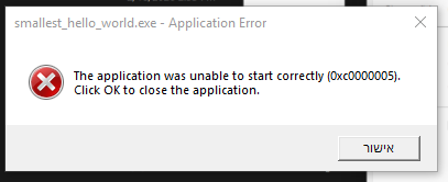

        אלישע מואב 0
        זה עובד???????
        מתכנת חובבמ 2 תגובות תגובה אחרונה

            • א אלישע מואב 0
              זה עובד???????
              מתכנת חובבמ מנותק
              מתכנת חובבמ מנותק
              מתכנת חובב
              @אלישע-מואב-0 כתבתי בפוסט שזה קורה לפעמים
              תנסה לפתוח עוד פעם ותראה אם זה הסתדר
              עוד לא בדקתי מה גורם לזה לקרוס ככה אבל אני משער שזה איזה שהוא race condition
              כשאבדוק אעדכן

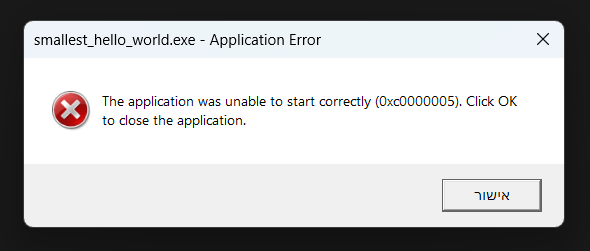

                      אביגדור ברמן
                      פעם ראשונה שגיאה
                      פעם שניה עבד!
                      • א אלישע מואב 0
                        זה עובד???????
                        מתכנת חובבמ מנותק
                        מתכנת חובבמ מנותק
                        מתכנת חובב
                        @אלישע-מואב-0 @אביגדור-ברמן מתברר שדרסתי בטעות את ה data dirctory ומכיוון שזה קובץ קצת מוזר ווינדוס ניסה לתקן אותו בריצה הראשונה דרך קובץ dll שנקרא apphelp וספציפית בפונקציה SepRouterHookIAT שמשמשת כ hook לקריאה חיצונית של ה IAT ומכיוון שכתבתי עליו טקסט (הכותרת של החלון) שבקריאה שלו ככתובת יוצא כתובת של זיכרון רחוק שלא הוקצה קופצת שגיאת access violation בפעם הראשונה
                        בדרך כלל אחרי הקריסה הראשונה ווינדוס מסמן את הקובץ כקובץ שאין עניין לתקן והקובץ רץ
                        אפשר לנסות להגדיר Size Of Image לערך עצום שאולי יכלול בתוכו את אותה כתובת אבל אז זה עלול ליפול שם
                        בקיצור מה שעשיתי זה לאפס את השדה של הגודל של אותה כניסת IAT וכך ווינדוס לא מנסה לטעון אותה אבל זה עלה לי במחיר צמצום הכותרת
                        החלפתי את הקובץ לעיל בקובץ מתוקן

                          בנימין מחשביםב מנותק
                          בנימין מחשבים
                          @מתכנת-חובב עדיין אותה שגיאה. (גם לאחר הפעלות חוזרות ונשנות)
                            מתכנת חובבמ מנותק
                            מתכנת חובבמ מנותק
                            מתכנת חובב
                            @בנימין-מחשבים מעניין בארבעה מחשבים שבדקתי זה היה בסדר
                            אשמח אם יש עוד מישהו שיוכל לבדוק ולעדכן

                                        אחרי שסידרתי את עניין ה IAT קפץ עלי רוגזה של בדיקת DRM בגלל דגל debugging לא מאופס (הוא נופל אצלי בדיוק באמצע הקוד...) מקווה שאצליח לסדר את זה
                                        עריכה: סודר
                                        אם קורס אצלכם אשמח שתודיעו לי
