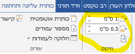

      @menajemmendel
      לא הבנתי מה הפתרון שכתבת "כאן", אשמח להסבר
      מכיון שמוגדר אצלי כך:
      ובכל זאת תראה שהמספר קופץ פתאום למעלה

        @menajemmendel

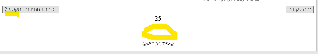

            שלום וברכה
            באג או אפילו "תופעה מוזרה" בוורד
            בכותרת תחתית
            אחרי שמסדרים את הכותרת תחתית לדוגמא כמו כאן
            לפתע בהמשך המסמך, עד סופו, פתאום נהיה מרווח ענק
            [יכול להיות בגלל שכתוב מקטע 2? איך משנים את זה]
            מה גורם לזה להיות ומה הפתרון?

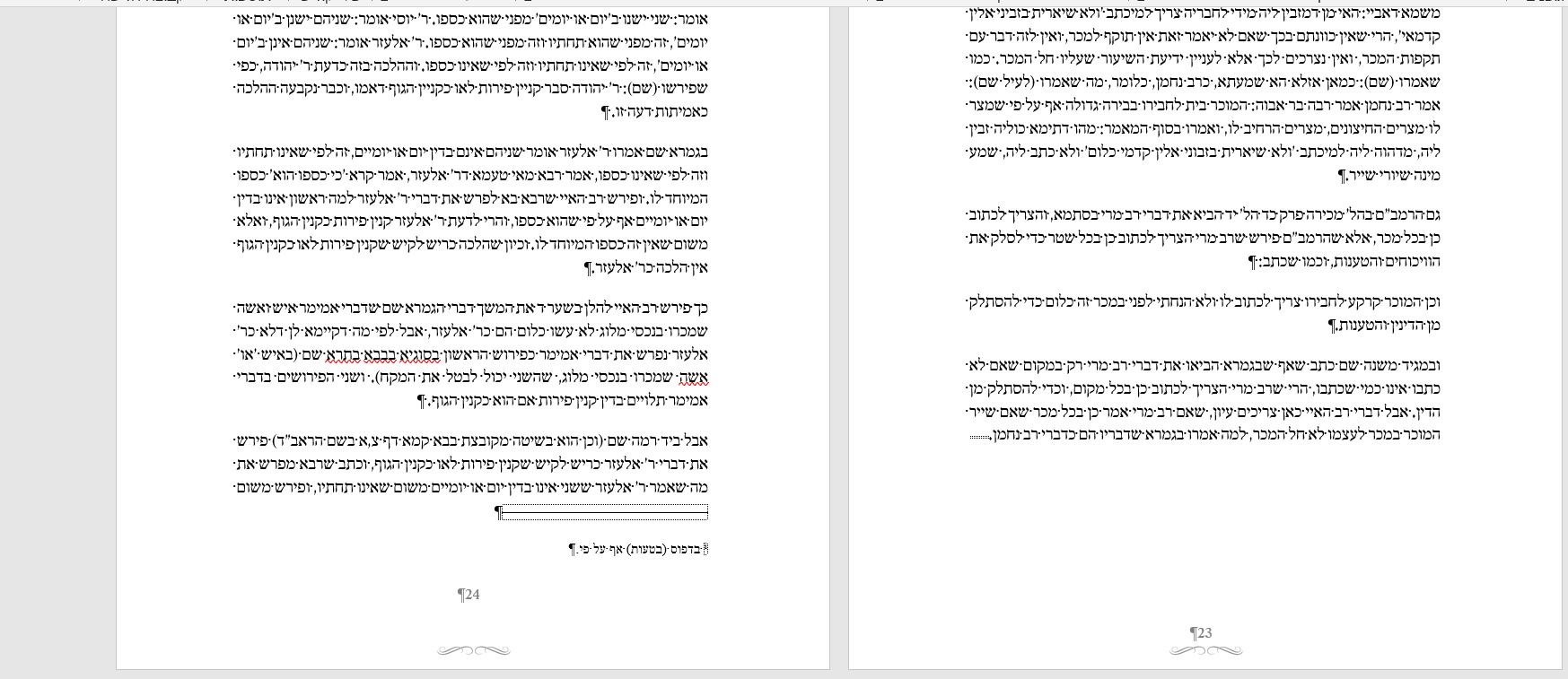

              לשכת הרב
              @שלמה11 כתב בבקשת מידע | באג מוזר בוורד שקורה הרבה בכותרת תחתית, מה הפתרון?:
              הפחות תפעיל את 'הצגת תוים נסתרים' ותעלה צילו"מ
              איני יודע אם המחבר מעונין שאני יעלה את ספרו
              הנה מצורף צילו"מ מהתווים
              מזמור לתודה

                לשכת הרב
                כעת אני רואה שזה קורה בכל מקטע חדש ( @שלמה11 ) [לדוגמא יש בספר 20 פרקים, בכל תחילת פרק המספר של העמוד קופץ למעלה] ומודגר בו שוליים שונים
                איך אפשר בלחיצת כפתור להגדיר לגודל אחיד את כל המסמך?
                מזמור לתודה

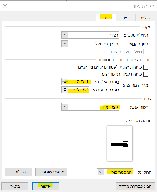

                  לשכת הרב
                  ב"ה הסתדר הענין
                  הנה הפתרון:
                  משום מה בכל מקטע חדש בספר, הגדרות השוליים של כותרת עליונה ותחתונה השתנו
                  מה שצריך לעשות זה להכנס ללשונית פריסה, להרחיב אותה, הגדרות עמוד, ולסמן ככה
                  מזמור לתודה
