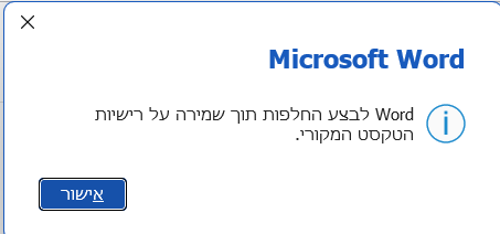

    ולפעמים אני מקבל את החלון המוזר הזה:
    אשמח לפתרון

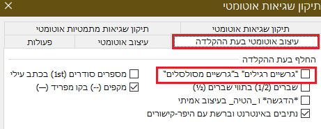

      נעשה סדר ההודעה אומר שוורד לא יגע בעיצוב, אבל הוא כן נוגע, זה אומר שהוא מבין שהסוגריים מוסלסלים ולכן הוא בעצם מחליף אותם למסולסלים
      • תנסה להוריד את הסימון בכל אלו
      ואם לא הולך אז אולי תכניס את זה לכאן

                  @דאנציג החלון המוזר מופיע גם אצלי ברוב פעמים, כבר כמה שבועות.

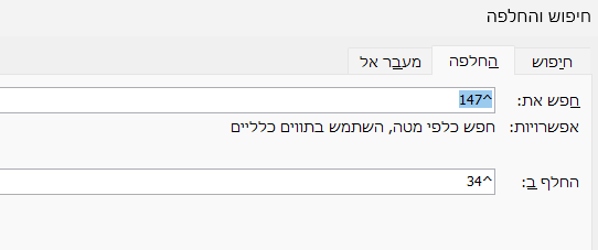

                  ניסית להדביק ב'חפש את' - “
                  ובתיבת 'החלף ב' להניח גרשיים רגילים? (בהקלדת הגרשיים תוודא שאתה על עברית ולא על אנגלית)

                      @975
                      הפתרון היה חבוי כאן:
                      ואוו, כמה פעמים יש בוורד את הדבר הזה?
                      ומעניין מה גרם לו פתאום להשתגע דווקא בימים האחרונים...
                      יישר כוח!!!
