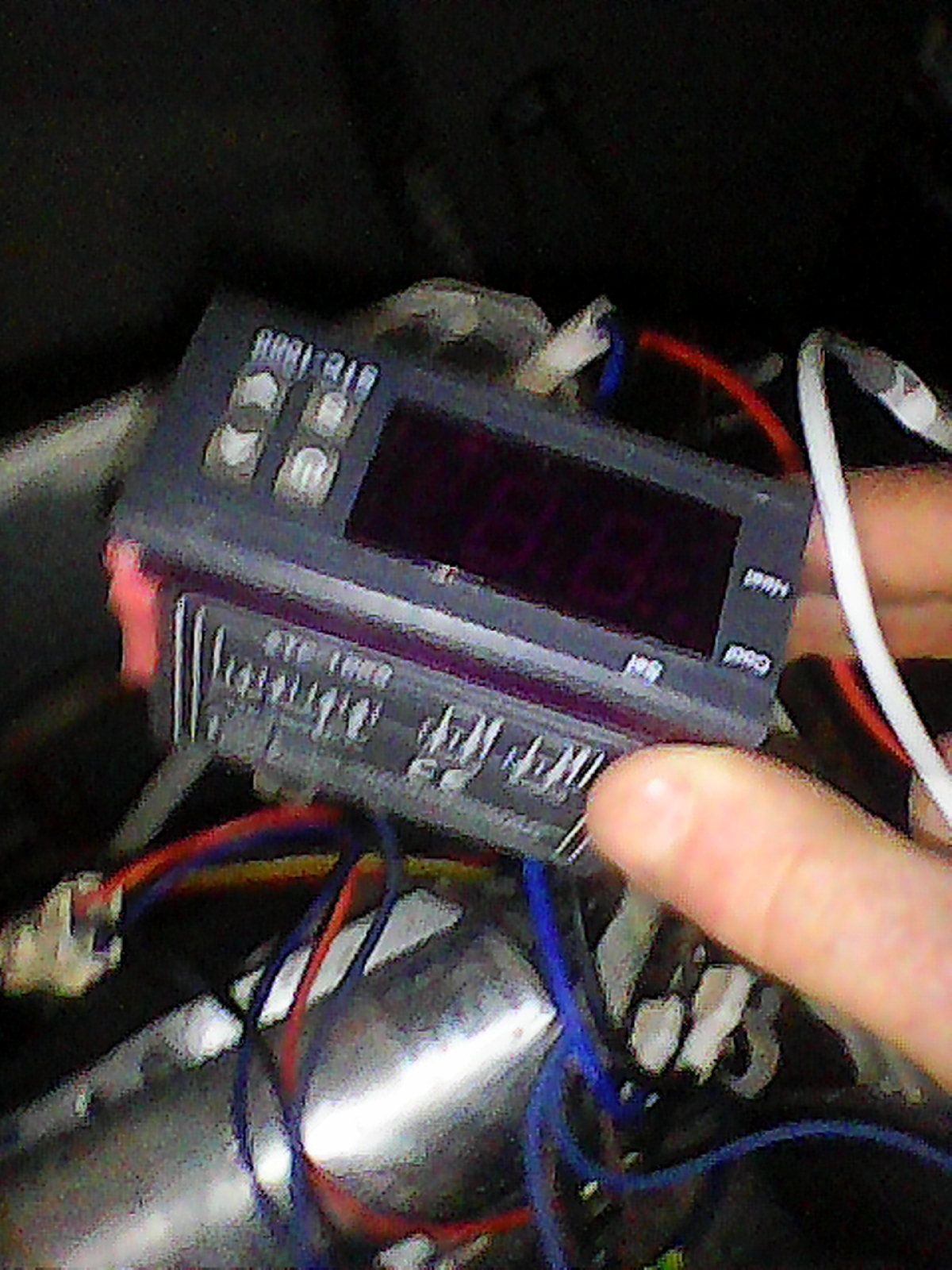

    יש למערכת טרמוסטט שנמצא בבור שמחובר לקונטקטור

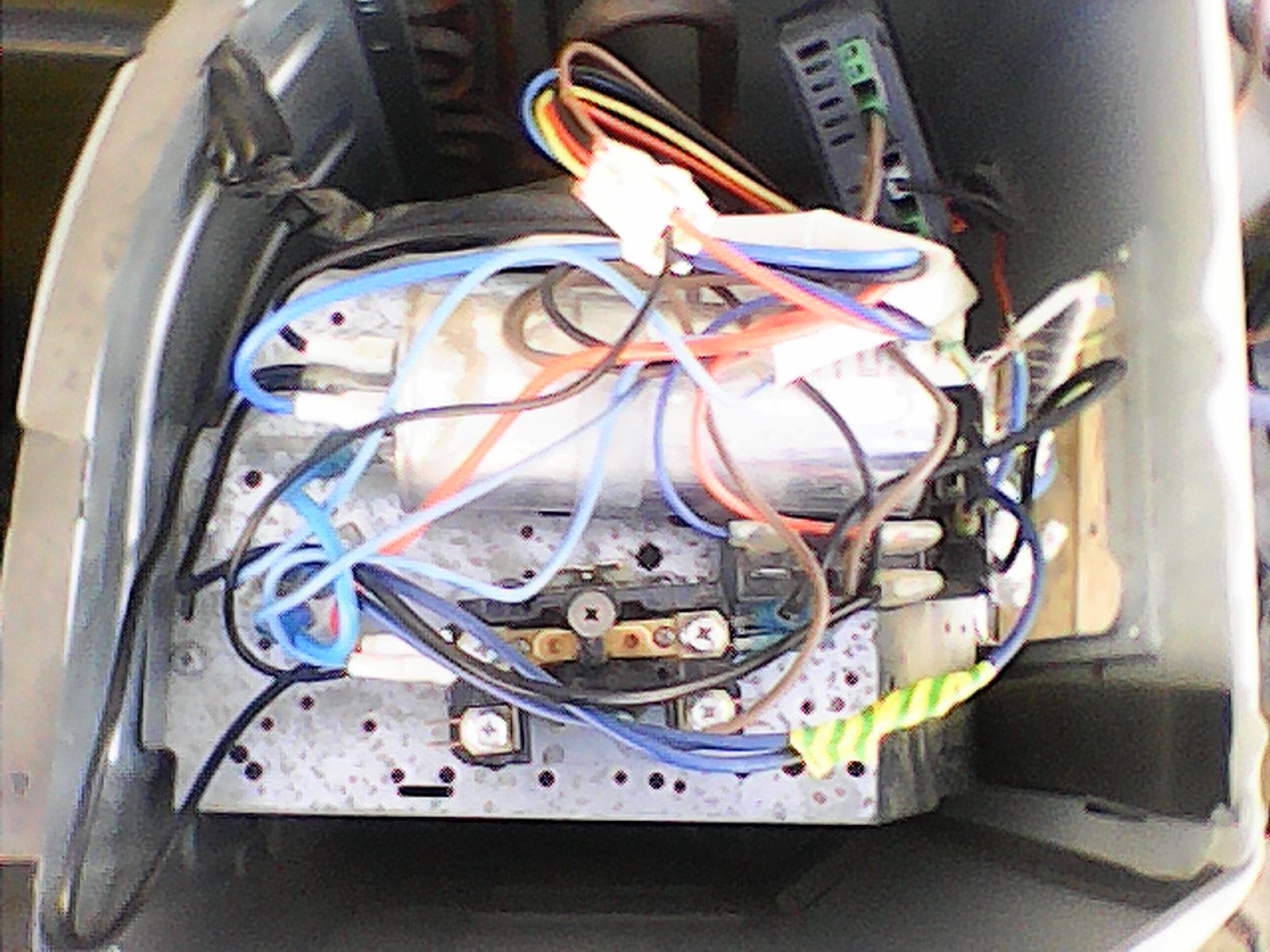

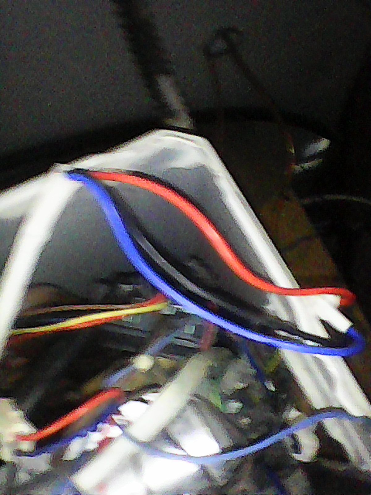

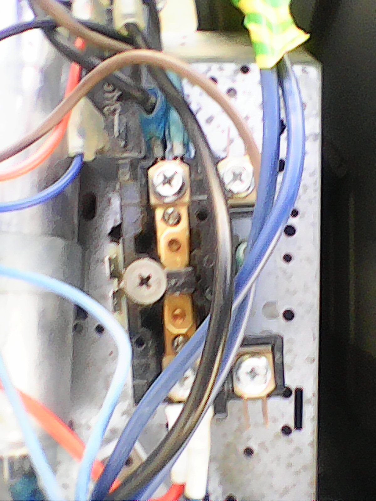

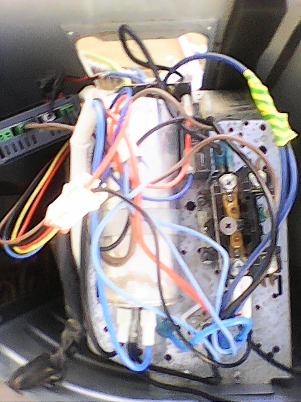

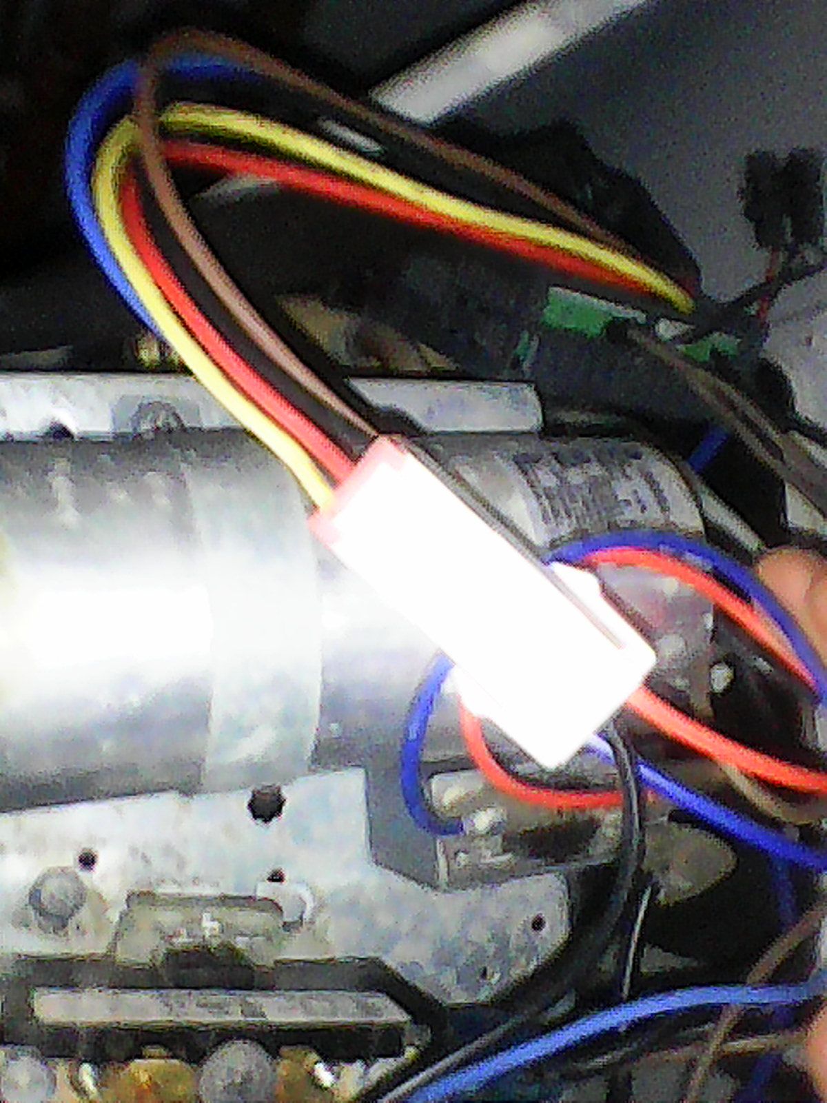

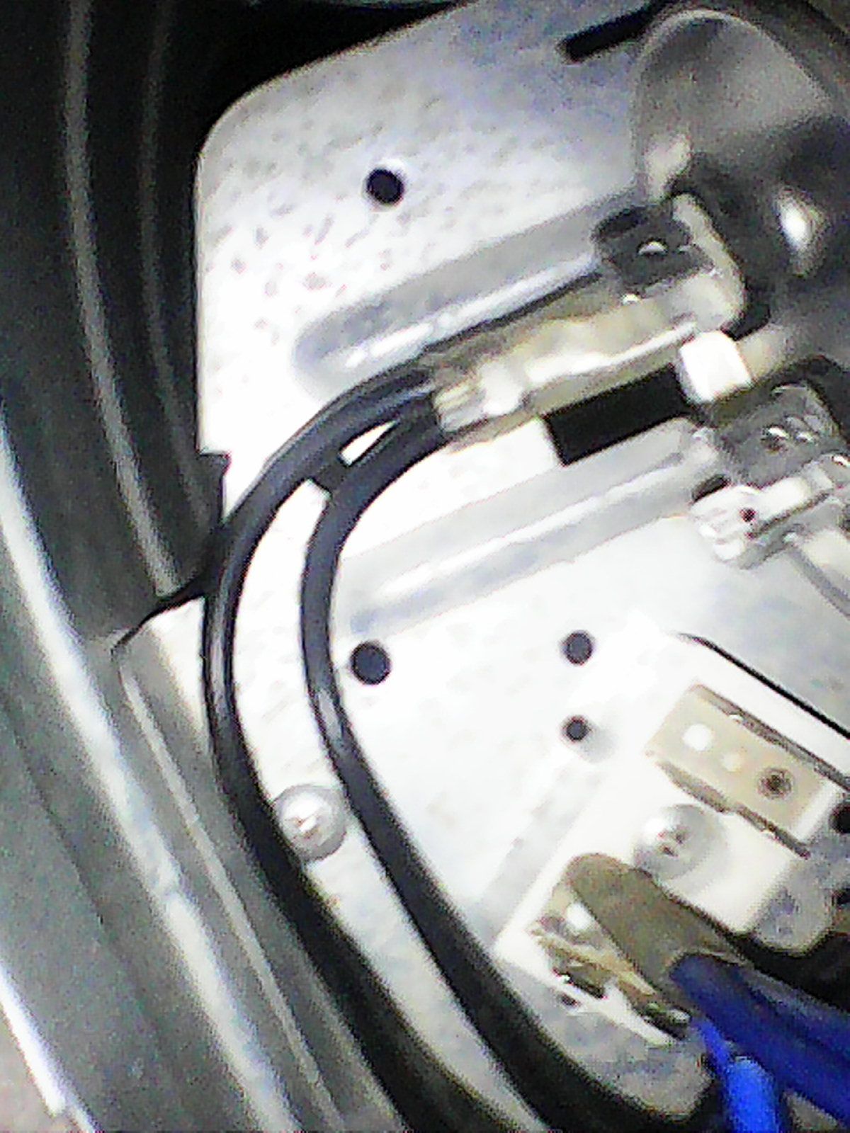

                זה שלוש הכבלים שמגיעים למדחס בתוך השרוול הלבן.jpg זה שלוש הכבלים (כחול, שחור, אדום) שמגיעים למדחס בתוך צינור לבן(כותרת)
                #זה שלוש הכבלים שמגיעים למאוור, אחרי המחבר יש עוד כבלים.(זה שלוש הכבלים שמגיעים למאוור, אחרי המחבר יש עוד כבלים.)jpg
                #זה מה שמגיע למאוורר אחרי המחבר נוסספים עוד כבלים.(זה מה שמגיע למדחס אחרי המחבר נוסספים עוד כבלים.)jpg

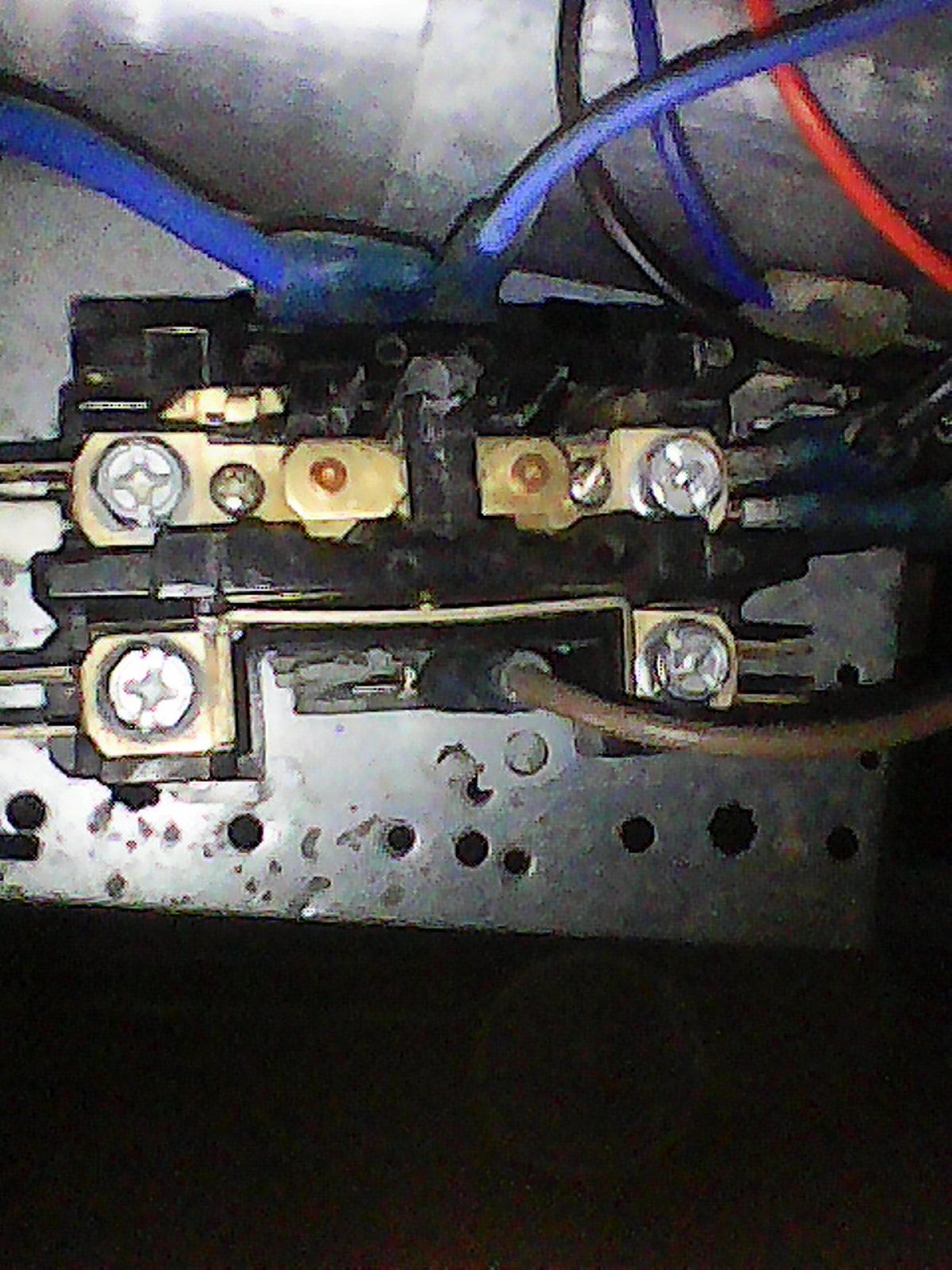

                זה הקונטקטור.jpg קונטקטור.jpg #קונטקטור(כותרת)
                זה הכבלים שהולכים למשאבת חום.jpg #זה הכבלים שהולכים למשאבת חום(כותרת)

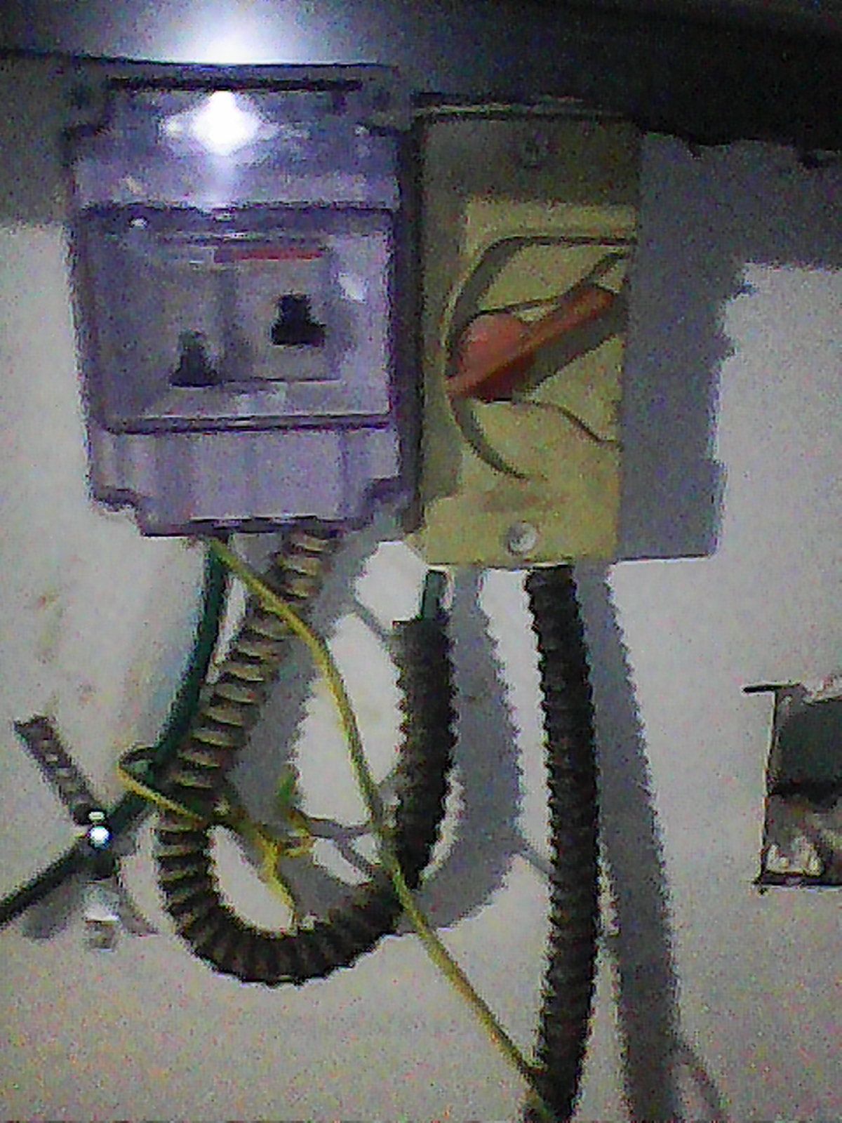

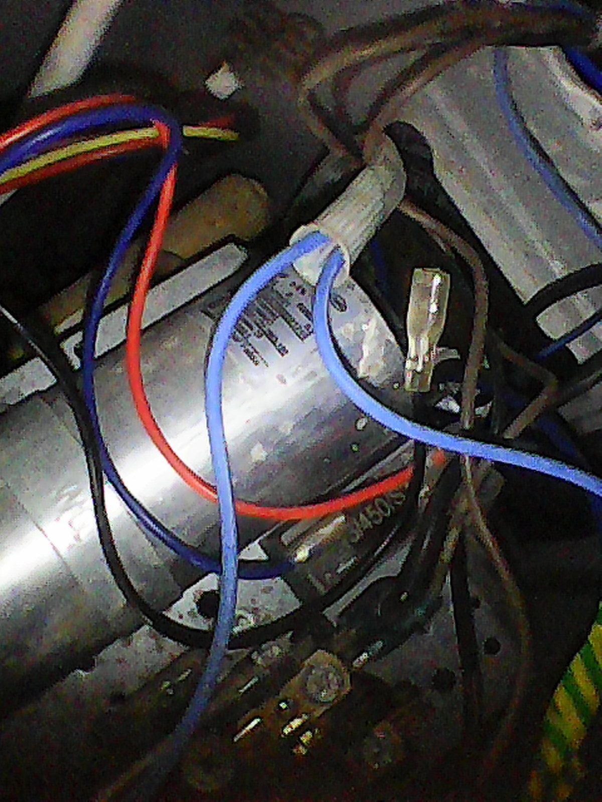

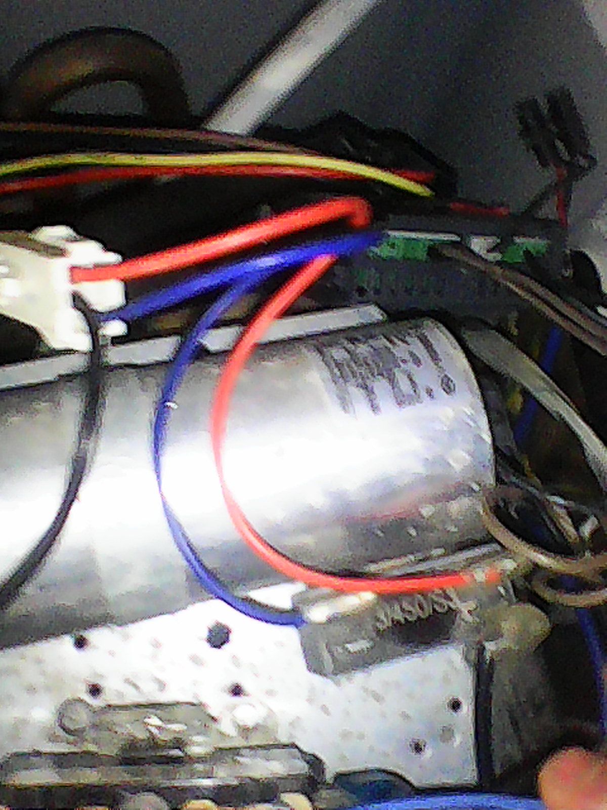

                  יעקב יאיר רZ
                  שתי הכבלים השחורים שמגיעים לקבל מחוברים, אחד מגיע לקבל של המאוור ואחד מגיע-או מפאזה של הקונטקטור או מהאפסים.
                  שתי הכבלים מחוברים אחד מגיע לקבל של המאוור ואחד מגיע או מפאזה של הקונטקטור או מהאפסים.jpg

                      @יעקב-יאיר-רZ
                      היכן הקונטקטור בתמונות?
                      ואיזה חוטים מתחברים אליו?
                      נראה לי שיש קצת בלבול בפוסט הראשון בין 'קבל' ל'כבל'

                        יעקב יאיר רZ
                        זה הקונטקטור. מצד ימין הוא מקבל הזנה ושולח הזנה לבקר של הטרמוסטט.
                        באמצע למעלה הוא מקבל אפס מהשוקולדה של האפסים ושולח אפס לבקר של הטרמוסטט.
                        באמצע למטה בעצם מגיע פאזה מהבקר שמפעיל את הקונטקטור כשהמעלות יורדות
                        ביציאה מהקונטקטור היה מחובר חוט אדום שהלך ישירות למדחס חוט כחול שהלך למשאבת חום וכנראה חוט אחד שהגיע לקבל של המדחס השאלה מאיפה ואיך הקבל של המדחס אמור להיות מוזן ולאיפה ואיך הוא אמור להזין .
                        ומאיפה מוזן הקבל של המאוור בעיקרון יצא ממנו חוט כחול ואדום למאוורר ועוד חוט שהלך לקבל של המדחס וישב על אותו מהדק עם חוט נוסף שאמור להזין פלוס או מינוס
                          יעקב יאיר רZ
                          שתי חוטים שחורים שמגיעיםביחד לקבל אחד מגיע מהקבל של המאוור ואחד הולך או לאפסים או לפאזה שיוצאת מהקונטקטור
                          • י יעקב יאיר רZ

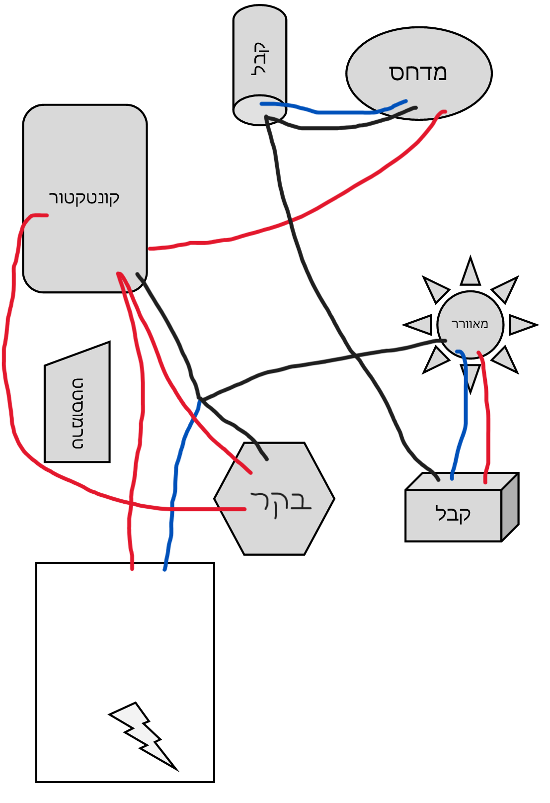

                            @יעקב-יאיר-רZ
                            עדיין חסרים לי כמה פרטים
                            בגדול המדחס אמור לקבל מתח קבוע (אחרי הפיקוד), ובנוסף מקבל מהקבל.
                            מה שהבנתי בינתיים זה ככה (תתקן אותי ותוסיף מה שאתה יודע)
                            שירטוט נקי:

                              יעקב יאיר רZ
                              דבר ראשון ממש תודה רבה על העזרה!
                              דבר שני אני מבין שבעצם ככה המערכת הייתה מחוברת בעבר?
                              אגב זה משנה לאיזה צד של הקבל אני מחבר את הפלוס ואת המינוס?

                                שים לב יש לך אותיות על המדחס
                                S סטארט
                                R רון
                                C קומון
                                R - מתח ישר מהקונטקטור.
                                S - סטארט יהיה תמיד לבד בצד אחד של הכבל.
                                C - קומון אפס (מינוס) לצד שני של כבל ומשם לפס אפסים.
                                בהצלחה.
                                • י יעקב יאיר רZ
                                  כ מנותק
                                  כ מנותק
                                  כוסף לדעת
                                  @יעקב-יאיר-רZ כתב בעזרה | איך לחווט מנוע של מזגן המיועד לחימום מקווה:
                                  לא יכול להיות.
                                  מה עם הצד השני של הקבל?
                                    כנראה שאכן כך היא הייתה מחוברת, רק שהיציאה למדחס ולמשאבת חום מהקונטקטור הם לא ממש ביחד אלא כל אחד בנפרד (או שעל האפס של המשאבת חום יש פיקוד)
                                    לא נראה לי שמשנה הכיוון בקבל
