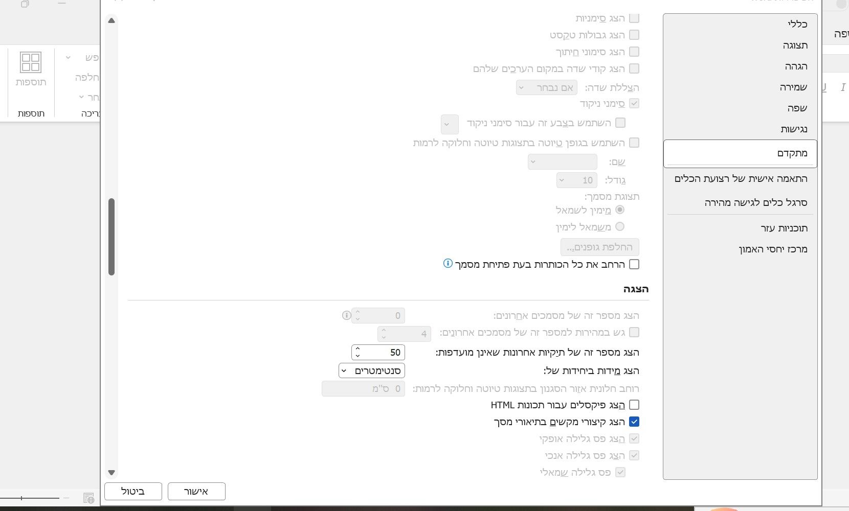

          מה שכתבו לך זה מצויין אבל לפני זה
          באפשרויות של וורד בלשונית מתקדם תחת כותרת הצגה יש שורה - הצג מספר זה של מסמכים אחרונים
          M תגובה 1 תגובה אחרונה

            mnir
            @975 ניסיתי אבל זה מה שהוא כתב הוא פשוט לא נתן
            בכל מקרה תודה רבה

              mnir
              @דוד-משה-1 תודה רבה רבה עשיתי את שלב ב וזה עבד
