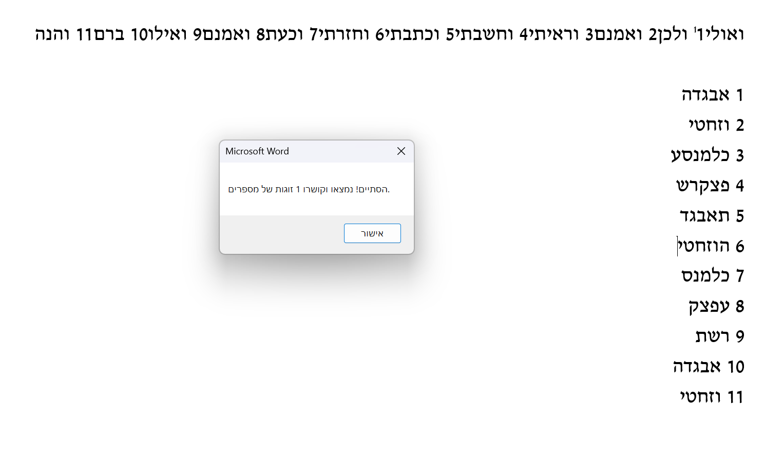

                  • U u88
                    @MOSHES
                    תודה על הנדיבות לב אני בעזה"י אראה יותר מדיוק איך להשתמש בהם
                    יישר כח
                    ולגבי המקרו השלישי
                    חבר הביא לי מהAI פקודה שעושה חיפוש של מספר שמופיע כפול במסמך
                    למשל 11 ואחרי כן יש קטע שמתחיל ג"כ ב11 הוא הופך את הראשון להפניה להערת שוליים ואת השני להערת שוליים ומסמן את מה שהוא הפנה עם סימון צהוב ככה תוכל לעבור ולראות
                    מצו"ב אשמח לתגובה
                    Sub LinkNumbersForce()
                        Dim doc As Document
                        Dim dict As Object
                        Dim regEx As Object, matches As Object, m As Object
                        Dim numStr As String
                        Dim pairsCount As Integer
                        Set doc = ActiveDocument
                        Set dict = CreateObject("Scripting.Dictionary")
                        Set regEx = CreateObject("VBScript.RegExp")
                        pairsCount = 0
                        regEx.Global = True
                        regEx.Pattern = "\d+"
                        ' שלב 1: איסוף מספרים
                        Set matches = regEx.Execute(doc.Content.Text)
                        For Each m In matches
                            numStr = m.Value
                            If dict.Exists(numStr) Then
                                dict(numStr) = dict(numStr) + 1
                            Else
                                dict.Add numStr, 1
                            End If
                        Next m
                        ' שלב 2: ביצוע הקישור
                        For Each Key In dict.Keys
                            If dict(Key) = 2 Then
                                Dim rng As Range
                                Set rng = doc.Content
                                With rng.Find
                                    .ClearFormatting
                                    .Text = Key
                                    .MatchWildcards = False
                                    .Forward = True
                                    If .Execute Then
                                        Dim firstOccurrence As Range
                                        Set firstOccurrence = rng.Duplicate
                                        Dim secondRng As Range
                                        Set secondRng = doc.Range(rng.End, doc.Content.End)
                                        With secondRng.Find
                                            .Text = Key
                                            If .Execute Then
                                                Dim noteParagraph As Range
                                                Set noteParagraph = secondRng.Paragraphs(1).Range
                                                Dim noteText As String
                                                noteText = Trim(Replace(noteParagraph.Text, Key, "", 1, 1))
                                                ' יצירת ההערה
                                                Dim fn As Footnote
                                                Set fn = doc.Footnotes.Add(Range:=firstOccurrence, Text:=noteText)
                                                fn.Reference.HighlightColorIndex = wdYellow
                                                ' מחיקה
                                                noteParagraph.Delete
                                                firstOccurrence.Delete
                                                pairsCount = pairsCount + 1
                                            End If
                                        End With
                                    End If
                                End With
                            End If
                        Next Key
                        MsgBox "הסתיים! נמצאו וקושרו " & pairsCount & " זוגות של מספרים."
                    End Sub
                    M מנותק
                    M מנותק
                    MOSHES
                    @u88 חמוד מאד.
                    אבל צריך עוד הרבה שיפוץ - למשל:
                    לא מתמודד עם מספרים כפולים, תראה מה קורה כשיש גם הערה 1 ואח"כ גם הערה 11....
                    ואל תשאל מה קורה אחרי שלוחצים על אישור...
                    כמו כן הוא לא מתמודד כאשר הטקסט באחת ההערות מכילים מספר דומה, כבתמונה זו
                    אבל הכיוון טוב, פשוט צריך קצת לשפץ ולהתאים לכל אחד לצרכו.
                    U תגובה 1 תגובה אחרונה
