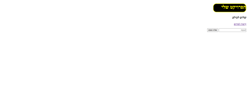

    עכשיו תשמרו את הקובץ
    פתחו את קובץ הhtml בדפדפן
    אם הכל יעבוד כשורה הדף צריך להיראות כך:
    (אם יש בעיות תעברו שלב שלב.. הקבצים באותה תיקיה? הקישור כתוב כמו שצריך ובמקום שצריך?)
    גם פה הוספתי עוד חלק שלא כתבתי לפני...
    מי יכול לנחש מה הוא עושה? תגיבו כאן בתגובות...
