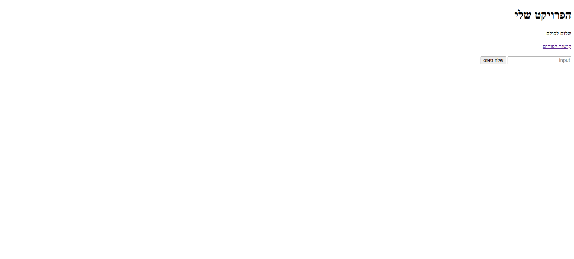

    תשמרו את השינויים, תרעננו את הדפדפן ותראו את השינויים!
    אם הכל ילך כשורה הדף אמור להיראות ככה:
    הוספתי שני דברים שלא לימדתי במדריך
    אחד מהם הוא תגית ה<br> והשני אתם צריכים למצוא..
    אם אתם רוצים לראות מה הם עושים פשוט תמחקו את השינויים הללו, תרעננו את הדפדפן ותגיבו לי כאן (ורק שם... 😉 ) מה הם עושים...
