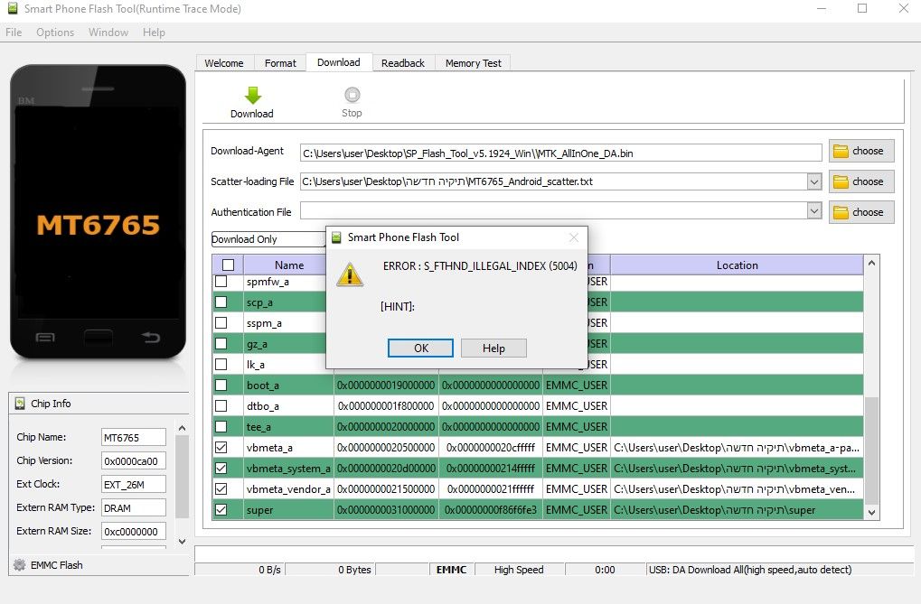

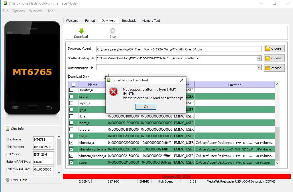

              @נוחעם-FM אני מנסה לצרוב, וכל פעם תקלה אחרת,
              זה אחד-
              וזה השני-
              • נ נחלס דון
                זה אחד-
                וזה השני-

                @נחלס-דון מהתמונה הראשונה נראה השגיאה היא בגלל אותיות בעברית.
                אולי בגלל הדם של התיקיה?
                לא יודע מה להגיד.
                  לא יודע מה להגיד.
                  נחלס דון
                  @נוחעם-FM ניסיתי שוב עם שם באנגלית ואותה תקלה
