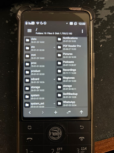

      orel1543
      @שניאור-שמח אין לי את התייקיה DEV 842079f4-4432-4a0e-a794-d4436b3d6acf-image.png
      O תגובה 1 תגובה אחרונה
      • O orel1543

        orel1543
        יכול להיות בגלל שאין גישה ל MT?
        • O orel1543

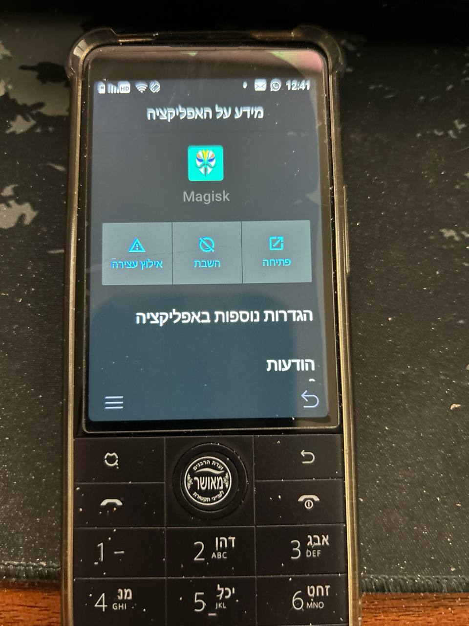

            orel1543
            • O orel1543

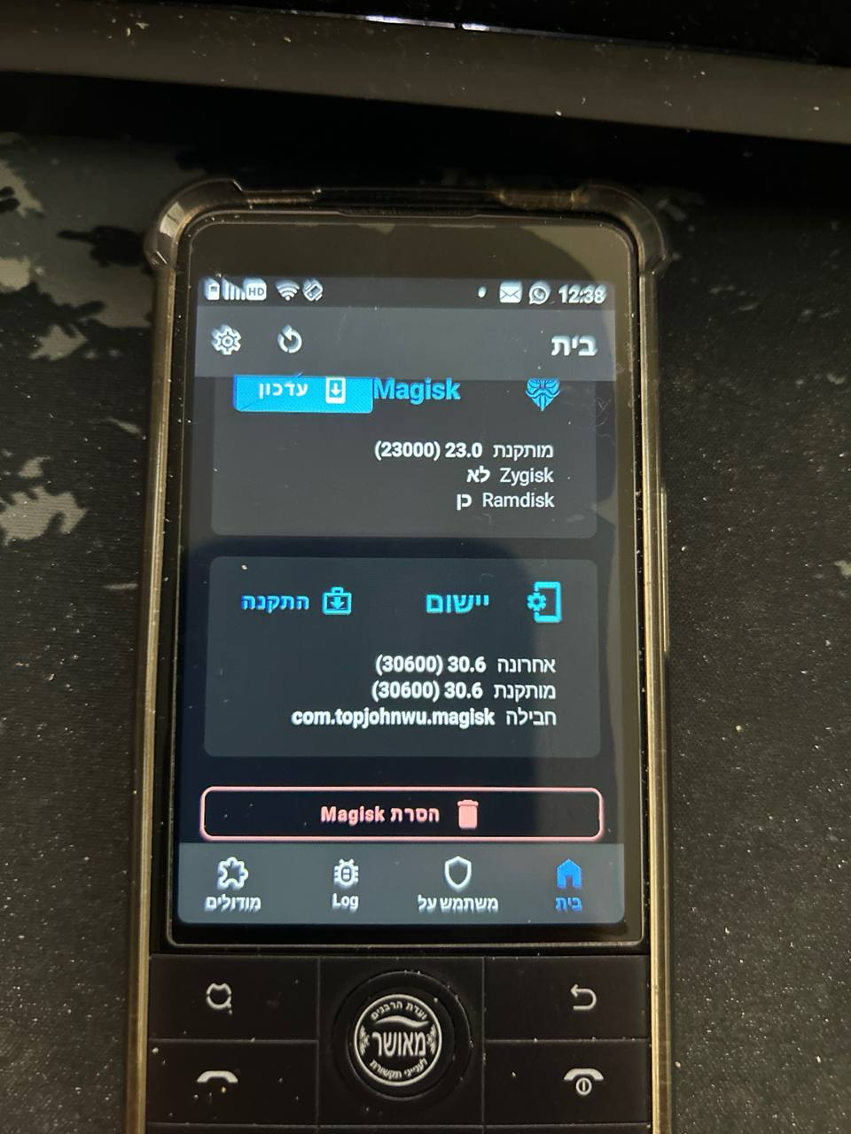

                  orel1543
                  • O orel1543

                    orel1543
                    @נוחעם-fm מה עושים?
                    • O orel1543
                      @נוחעם-fm מה עושים?
                      נוחעם FMנ מחובר
                      נוחעם FMנ מחובר
                      @orel1543 התכוונתי שתסיר את העדכון שעשית.
                      תלחץ על הכפתור השמאלי למעלה בפרטי אפליקציה ותלחץ על הסרת עדכונים.
                      ואז תתקין 23 ואז התקנה נוספת/ישירה.
                      הפעלת שלוחות בVoLTE
