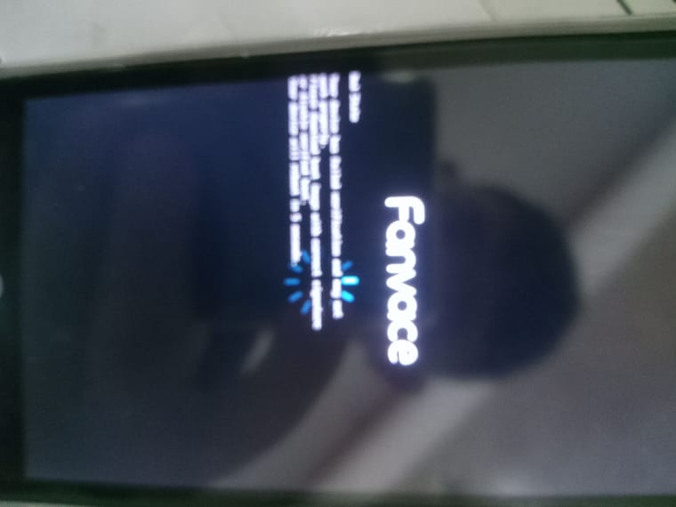

        @מגנוס-קרלסן לא נראה לי.
        מצרף שגיאות

                        חיברתי למטען, עולה ההודעת שגיאה, לא עוזר ללחוץ לחיצה אחת על הכפתור הדלקה.
                        הצלחתי לצלם את השגיאה יותר נורמלי.

                          @מים-אחרונים
                          זה שגיאת Red State
                          תצרוב מחדש גרסה מקורית

                            @מים-אחרונים תנסה לצרוב גרסה מקורית ולפתוח בוטלאודר נורמלי

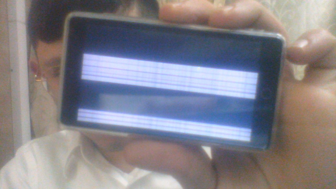

                                        צרבתי גרסה חדשה, בלי הבוטים BOOT_A IK_A
                                        נכנסתי לפאשטבוט.
                                        צרבתי את הקבצים לתיקון הנגן בלבד:
                                        הגעתי למצב קווים לבנים על המסך, מה עושים עכשיו

                                          @מים-אחרונים זה אומר שאתה כן צרבת את הקובץ ik_a שהוא לא תואם
