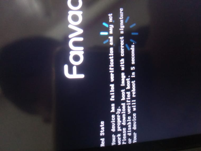

          אני לא מצליח לצלם את הטקסט ברור. כי עד שהמצלמה מתפקסת על הטקסט הוא נעלם.
          בכל מקרה לחצתי לחיצה אחת על ההדלקה ברגע שעולה ההודעה, ולא עזר.
          אני ינסה שוב עכשיו.

            חיברתי למטען, עולה ההודעת שגיאה, לא עוזר ללחוץ לחיצה אחת על הכפתור הדלקה.
            הצלחתי לצלם את השגיאה יותר נורמלי.

              פראיריפ מנותק
              פראיריפ מנותק
              פראירי
              @מים-אחרונים
              זה שגיאת Red State
              תצרוב מחדש גרסה מקורית

                שלוםפש מנותק
                שלוםפש מנותק
                שלוםפ
                @מים-אחרונים תנסה לצרוב גרסה מקורית ולפתוח בוטלאודר נורמלי

                    @שלוםפ אני לא חושב שזה קשור לפתוח בוטלואדר נורמלי זה קרה לי בשלוש נגנים חדשים אבל בשתיים שהזמנתי חודש לפני זה עבד טוב
                    זה נראה לי גירסא רביעית

                      @מים-אחרונים תנסה לפתוח בוטלאודר שוב יש מצב שזה יעזור.
                      אם אין פאסטבוט אז מטקלינט.

                        @קופיקו אני אומר לך שזה קרה לי בעצמי בגרסא השלישית ואחרי שצרבתי גרסה ופתחתי בוטלאודר הבעייה נפתרה.

                          @שלוםפ מעניין
                          כי שאני עשיתי על שתיים קצת יותר ישנים הכל עבד טוב
                          אבל שצרבתי לשלוש קצת יותר חדשים זה עשה בעיה
                          ובכולם פתחתי בוטלואדר אותו דבר
                          ואני ינסה את מה שאמרת. תודה
