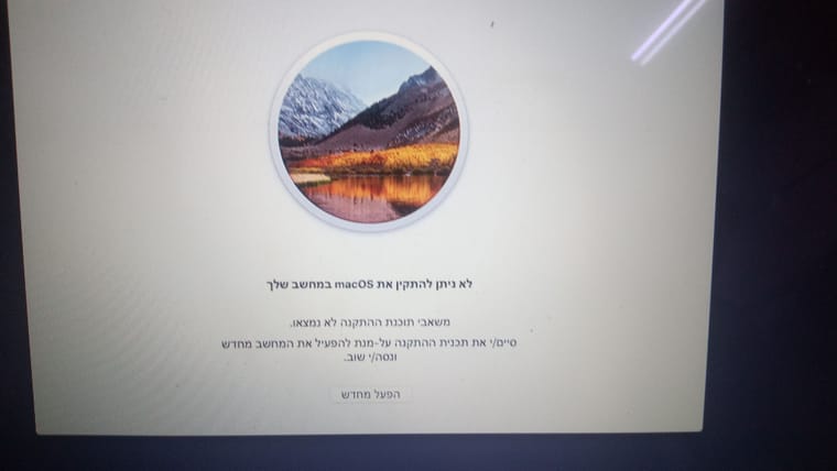

                צ'ולי
                אני פותח והוא אומר לי שחסר לו macOS

                  @צ-ולי
                  ההודעה שחסרה מערכת הפעלה (macOS) מופיעה בדרך כלל כאשר המחשב לא מצליח למצוא כונן עם מערכת תקינה להפעלה.
                  כדי לפתור זאת, בצע את השלבים הבאים לפי הסדר:
                  1. כניסה למצב שחזור (Recovery):
                    במחשבי Apple Silicon (מעבדי M1/M2/M3): כבה את המחשב. לחץ והחזק את כפתור ההפעלה עד שיופיע המשפט "Loading startup options". בחר ב-Options ואז ב-Continue.
                    במחשבי Intel: כבה את המחשב. הדלק אותו ומיד לחץ והחזק את המקשים Command (⌘) + R עד שיופיע לוגו של אפל או גלובוס מסתובב.
                  2. בדיקת הכונן (Disk Utility):
                    בחר ב-Disk Utility מתוך תפריט השירותים.
                    בחר את הכונן הקשיח שלך (לרוב נקרא Macintosh HD) ולחץ על First Aid בחלק העליון.
                    אם התוכנה מצאה ותיקנה שגיאות, נסה להפעיל את המחשב מחדש.
                  3. התקנה מחדש של מערכת ההפעלה:
                    אם התיקון לא עזר, חזור לתפריט הראשי של מצב השחזור ובחר ב-Reinstall macOS. עקוב אחר ההוראות על המסך. פעולה זו מתקינה את המערכת מחדש, ולרוב אינה מוחקת את הקבצים האישיים שלך (אך תמיד מומלץ שיהיה גיבוי).
                  4. במקרה של סימן שאלה מהבהב:
                    אם מופיעה תיקייה עם סימן שאלה, זה אומר שהמחשב לא מזהה את הכונן או שהמערכת פגומה לחלוטין. אם שלב 3 נכשל, ייתכן שתצטרך לפרמט את הכונן (Erase) ב-Disk Utility לפני ההתקנה מחדש (זה ימחק את כל הנתונים).
                    אם המחשב כלל לא מזהה כונן ב-Disk Utility, ייתכן שמדובר בתקלת חומרה בכונן הקשיח.
