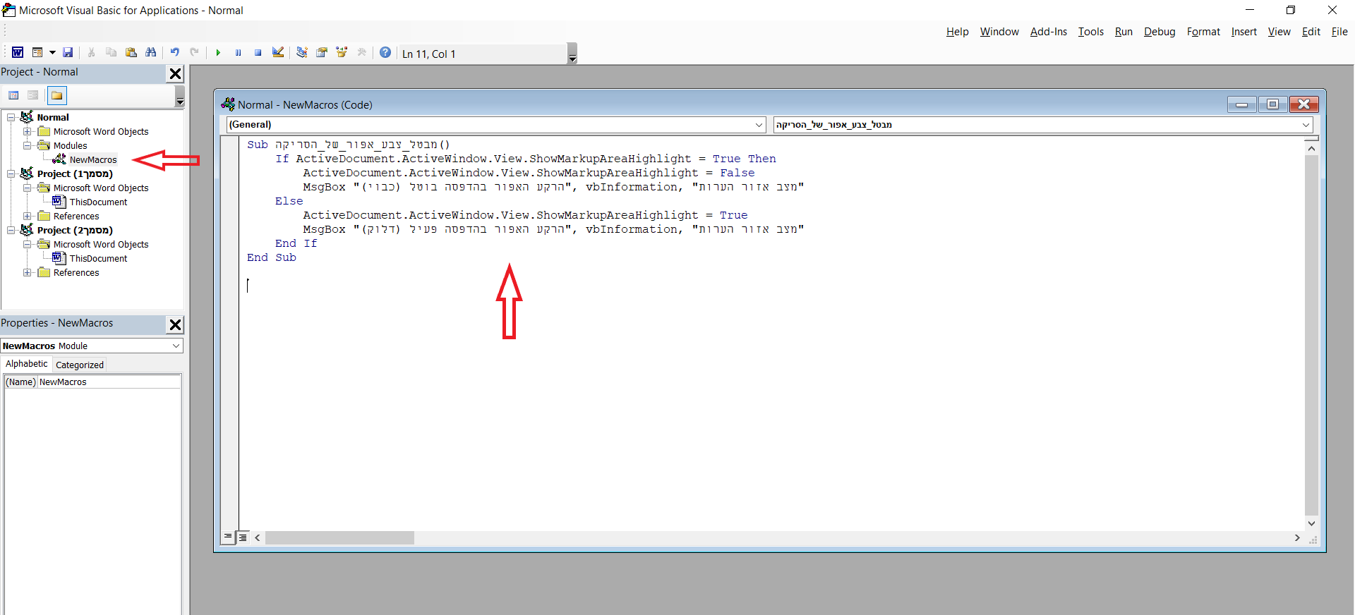

    לחץ על Alt+F11 כדי לפתוח את VBA Editor.
    בפינה השמאלית העליונה תראה חלון עם תפריט עם מספר פריטים (איפה שסימנתי בחץ בתמונה בספויילר הראשון. אם זה לא מופיע תלחץ Ctrl+R).
    לחץ על סימן הפלוס ליד Normal, אח"כ לחץ על סימן הפלוס ליד Modules, ואח"כ קליק-כפול על New Macros.
    זה אמור לפתוח את החלון "Normal - New Macros".
    בחלון זה תדביק המאקרו של 975.
    אז המשך כפי שכתבתי לעיל.
    אם זה לא עובד משום מה, אז אני באמת לא יודע התשובה.

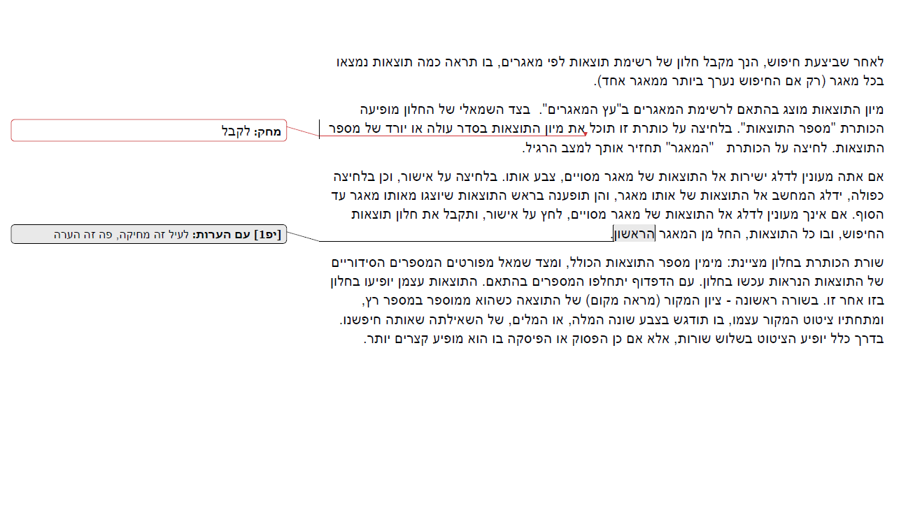

                  עכשיו הבנתי מה הולך פה. הבלונים שאתה מדבר עליהם הם לא הערות אלא מחיקות שעוקבו אחריהן, שהם מוצגות בבלונים כשאתה בוחר "הצג תיקוני מהדורה בבלונים". אלה אכן מופיעים בהדפסה בלא מילוי אפור. אבל אני (ו @אני2) מדבר על בלוני ההערות, ואלה נדפסים עם מילוי אפור.
