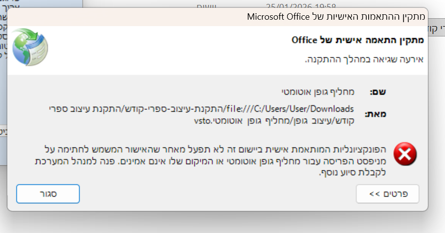

        יוני אדלר
        @יוסי-מחשבים
        תודה, מעולה
        אבל ניסיתי להתקין וזה מה שאמר לי
