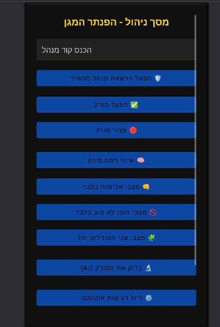

    אחרי שהמשתמש מגדיר הכול הוא מגיע למסך בית אם האפשרויות האלו:
    מסך ניהול
    וכן יש גם את רמת PRO שתפקידה לחסום וודאו ללא חסימת התקנת אפליקציות ע"י שמשבש את קובץ הוודאו (אפשר לחבר את מה @פראירי בנה אם הוא ירצה במקום לפתח מ 0)
    בקיצור זה מערכת הגנה חכמה עם הרבה פייצרים.
        מסך ניהול
