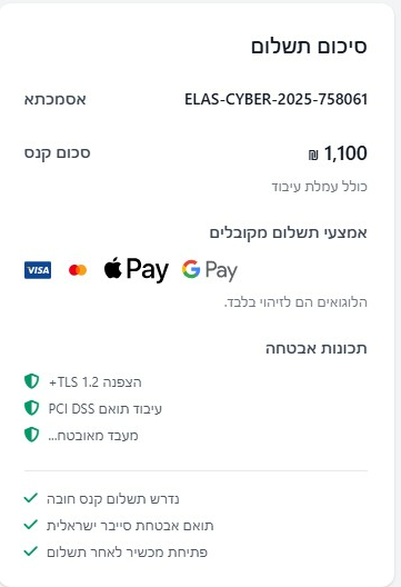

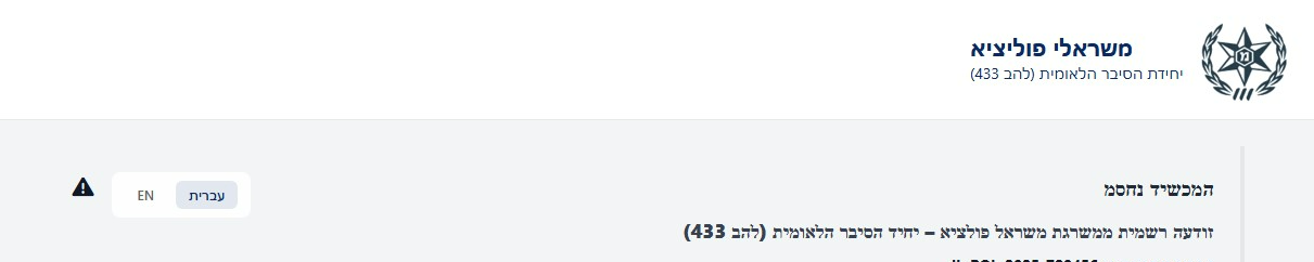

                        @mgm-ivr @1divid האתר שממנו נפתחה לי החלונית הזדונית נקרא בשם https://עריכה: מחקתי את הקישור לאתר כדי שלא יהיה בעיות לאחרים - תחשבו פעמיים אם להכנס לאתר - אני לא יודע מה יהיה ההשלכות.
                        זה אתר להורדה מיוטיוב (לא פתוח בנטפרי).
                        אני השתמשתי בו בכמויות וגם הוא הכי טוב שהכרתי. כל שיר שמורידים הוא פותח כרטיסייה בדפדפן לפרסומות. (למרות שיש לי חוסם פרסומות מעולה. שחסם חוץ ממנו).
                        @cfopuser מצרף לכם תמונות צילום מסך (קבלו את השגיאות כתיב)
                        י cfopuserC D 3 תגובות תגובה אחרונה

                                    אתמול נתבקשתי על ידי אתר שקפץ לי בתור פרסומת, "לאמת שאני לא רובוט 🤖".
                                    רק שזה היה נראה בדיקה שונה, כך זה היה: להקיש לחצן התחל+R, ואז קונטרול+V, ואז אנטר.
                                    את כל "האימות" הזה עשיתי במהירות, כך שלא חשבתי מה זה יכול לחולל.
                                    מיד אחרי השלבים האלה נפתח חלון של PowerShell שהריצה פקודה קצרה ונסגרה ,
                                    מיד נפתח חלון על כל המסך הודעה משטרת ישראל על עבירות חוק מהמחשב, ואמור להנעל המחשב לצמיתות, או תשלום כופר ע"ס: ₪1,100.
                                    אף פעם לא חשבתי שתוכנות כופר יגיעו אלי, עד שהייתי צריך להשבית את כל האנטי וירוס כדי להתקין משהו, ובדיוק בזמן הזה זה קורא.
                                    תחכימו תלמדו ותזהרו!
                                    נתתי לai את הפקודה שהדבקתי בחלונית ההתחל שפתחתי, וזה טוען שלקחו ממני כתובת ip, וכנראה סיסמאות

                                      • י יונימדיה

                                          @מישהו12 כתב בשיתוף | נפלתי לוירוס של תוכנת כופר, תקראו ותלמדו להיזהר:
                                          אתמול נתבקשתי על ידי אתר שקפץ לי בתור פרסומת, "לאמת שאני לא רובוט ".

                                          @אשריך-עליך היה ספירה לאחור עד שהמחשב אמור להחסם, של שעה וחצי. או תשלום, ואז לא יקרה כלום.
                                          לא היה לי כח לחכות שעה וחצי עד אז.
                                          ועדיין לא פתחתי את המחשב הזה, אולי בהמשך אני יעדכן מה איתו.
