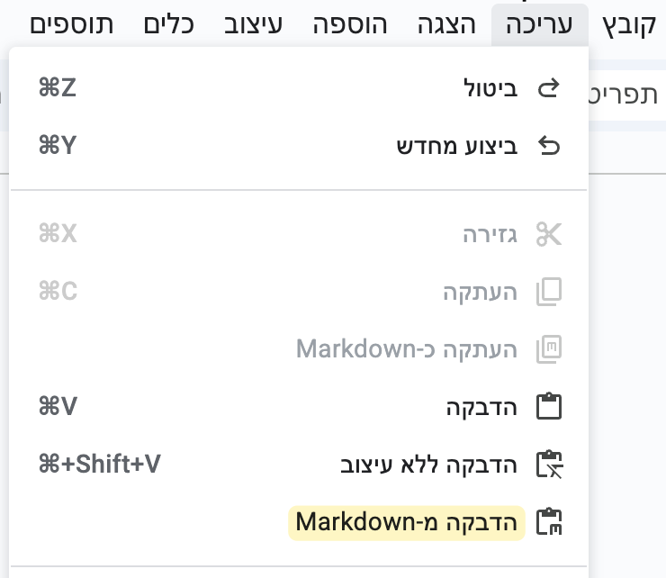

        @צדיק-תמים לא הבנתי למה זה פותר את הבעיה, כשאני מעתיק מצ'אט לגוגל דוקס הוא לא מציג טקסט מעוצב.
        • 1 106
          צדיק תמיםצ מנותק
          צדיק תמיםצ מנותק
          צדיק תמים
          @106 זה לא אוטומטי
          3393a147-751c-474d-9048-c0e87affd635-CleanShot 2026-01-22 at 01.09.56@2x.png
