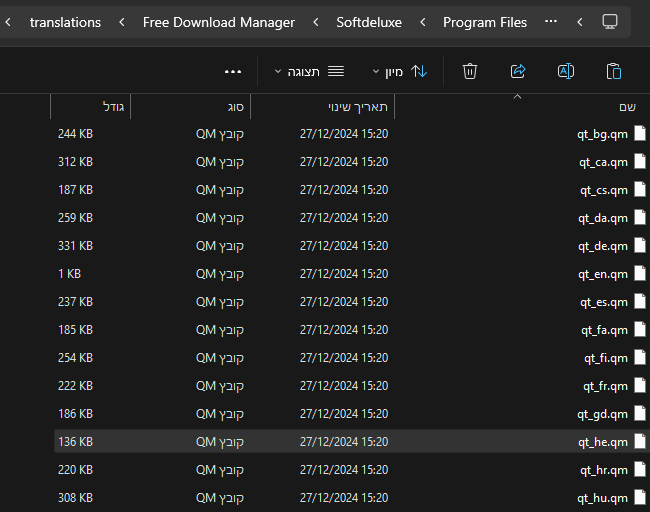

        וגם בתקייה translations יש קובץ עברית qm השאלה מה זה.
        נ"ל שזה קובץ שפת ההתקנה

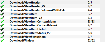

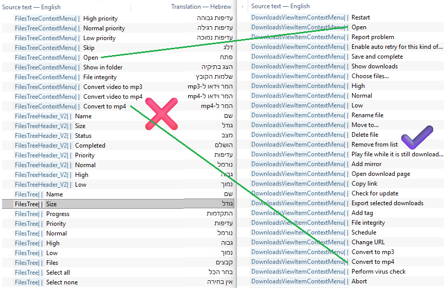

          @AVIVI
          אחרי הרבה עבודה הצלחתי בסוף להמיר את זה לקובץ שנתמך בתוכנה 👈 fdm_he.qm
          אבל היה הרבה בעיות בקובץ היה חסר שורה מאוד מאוד קריטית שבלעדיה התוכנה לא ידעה לקרוא את הקובץ בכלל,
          מה שתרגמת כאן 👇 זה לא התפריט ההקשר הראשי...
          זה אולי דומה אבל זה באמת נמצא בתוך קטגוריות האלו 👇
          דוגמה מפורטת
          הדברים העיקריים שתרגמת ובאמת מופיעים בתוכנה נמצאים ב-העדפות > מתקדם (תראה בספויילר)

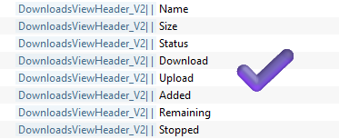

              @AVIVI
              הכל נמצא באותו קובץ רק שצריך לתרגם את השורות הנכונות,
              בעיקר את מה שמתחיל ב-DownloadsView ולא ב-FilesTree
