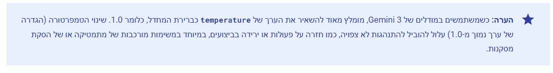

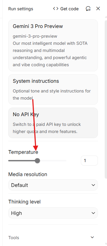

                  @ישיבישער
                  תוריד את הטמפרטורה.

                      @י.-פל. כתב בבקשת מידע | אימון AI לזיהוי כתבי יד:
                      תוריד את הטמפרטורה.
                      בעיקרון בג'מיני 3 זה כנראה פחות מומלץ (ככה גוגל כותבים)

                        @ישיבישער
                        @ע-ה-דכו-ע
                        מה ההיגיון?

                            @ישיבישער
                            @ע-ה-דכו-ע
                            מה ההיגיון?
                            מה ההיגיון?
                            לא יודע, ככה הם כותבים

                                      @ע-ה-דכו-ע מעניין מה שהם כותבים כי זה רלוונטי לכל מודל - תעלה טמפרטורה והוא לא ידייק בפתרון בעיות מתמטיות ואם תנמיך אותה הסקת המסקנות תפגע
                                      אולי הוא פשוט יוצא מאיזון מידי מהר?
