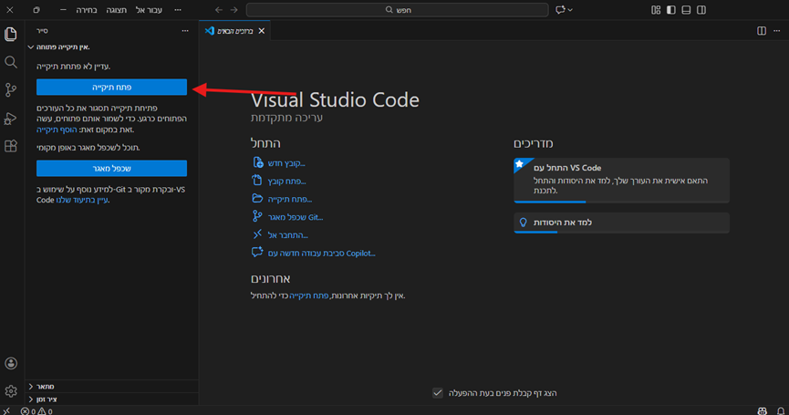

    פתיחת תיקיית פרויקט:
    1. פתח VS Code.
    2. בתפריט העליון: קובץ → Open Folder… → בחר את תיקיית הפרויקט.
    3. בצד שמאל לחץ על Source Control (סמל ענף עם נקודות).

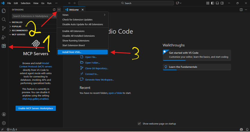

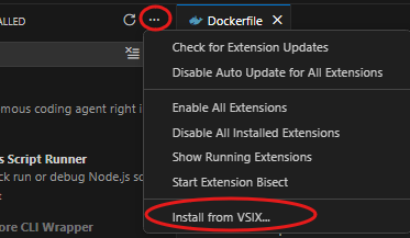

    • גם בגירסא הניידת תוכלו להפוך את הVS לעברית - בדרך הבאה:
      (קרדיט: @ע-ה-דכו-ע)
      הורידו את הקובץ הבא:
      hebrew-ui-translation-amaarets-1.103.1.vsix
    אתה צריך בVS CODE ללחוץ על הכפתור הזה בצד שמאל
    ואז כאן
    ולבחור את הקובץ VSIX שהורדת.

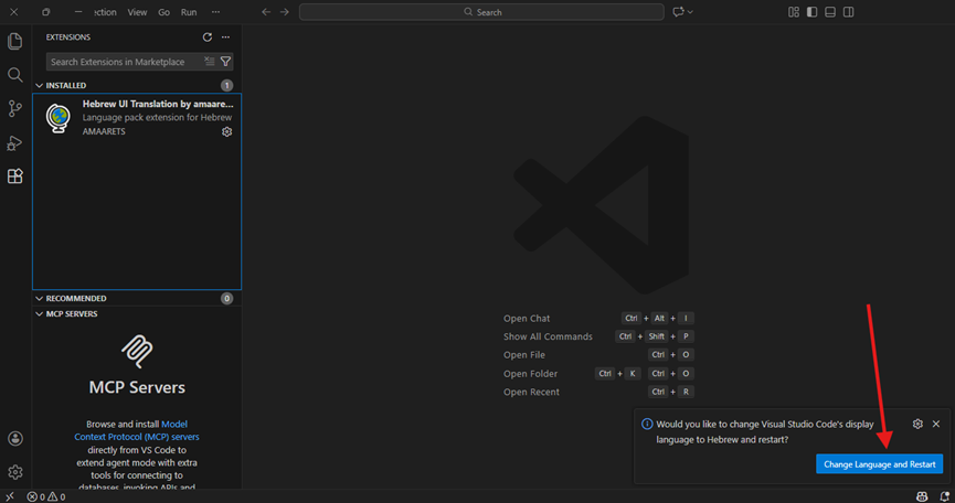

        החלפת השפה לעברית:
        1. לחצו על טעינת יישומים (מספר 1)
        2. לחצו על ה3 נקודות (מספר 2)
        3. לחצו על טעינת פריט VSIX (מספר 3)
        4. ולאחר מכן לחצו על הפעלה של התוסף – התוכנה תיסגר ותיפתח מחדש לבד.
        כעת טענו את הריפו שהורדתם:

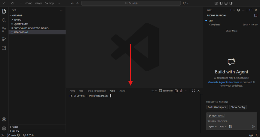

        כעת פיתחו את חלון הטרמינל – כך:
        CTRL+ ; (המקש שמעל מקש הטאב).
        כך זה נראה:
        כתבו git add
        (חשוב! בvs cood" " - אין הדבקה ע"י CTRL + V אלא ע"י לחיצה על מקש ימני – אוטומטי יודבק הטסקט).

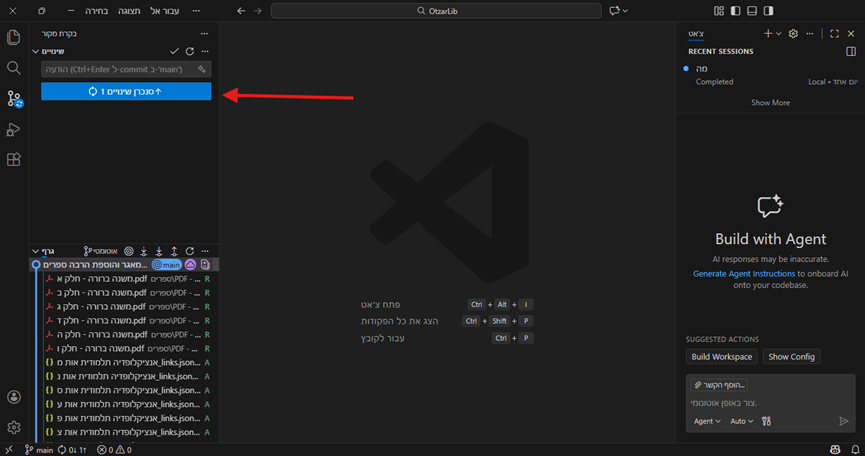

        לאחר מכן – פתחו את החלון הבא- ע"י לחיצה על האייקון הבא (מספר 1):
        לאחר מכן כתבו את ה"קומיט" – תוכלו לכתוב מה שאתם רוצים כמובן (מספר 2).
        לאחר מכן – לחצו על סנכרון השינויים (לחצו על אישור בחלון אזהרה שנפתח):
        בהצלחה!
