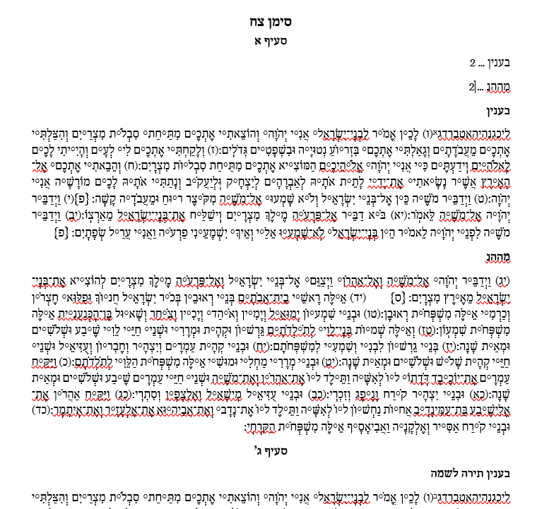

    יש לי מסמך עם כמה סימנים (כותרת 1) ובכל סימן כמה סעיפים (כותרת 2) ובכל סעיף כמה נושאים (כותרת 3)
    ואני רוצה לעשות תוכן מותאם אישית שכל הסעיפים קטנים שהם כותרת 3 יהיו בתוכן מיוחד אחרי תחילת הסעיף
    לדוגמא
    סימן א'
    סעיף א'
    בענין ....
    קושיא....
    תירוץ....
    יסוד....
    העולה מן האמור ....
    סעיף ב'
    וכו'
    אשמח אם משהו יכול להפנות אותי לפקודת מאקרו שתעשה את זה בצורה טובה אודה לו מאוד

        u88
        @יאיר-הבהיר לא
        כוונתי שתוך כדי המסמך כל כותרת 2 יופיע אחריה תוכן ענינים קטן שהוא מסכם את הסעיפים הבאים

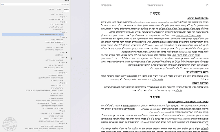

        • אביעדא מנותק
          אביעדא מנותק
          אביעד
          אתה מתכוון לדבר כזה? (תוכן עניינים אפשר לעשות בשניות אח"כ)
          לכל המדריכים שלי
          תראה את זה!
