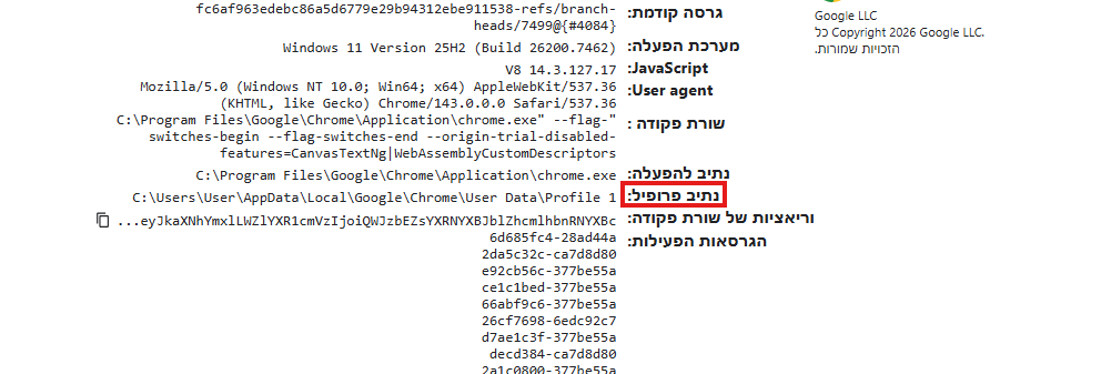

    אז בדקתי וחיפשתי - והנה הפתרון:
    נכנסים לכתובת:
    chrome://version
    ומעתיקים את הנתיב שמופיע בשורה של "נתיב פרופיל"
    נכנסים לסייר קבצים ומעתיקים את התיקייה שבנתיב הזה
    כלומר: נכנסים לנתיב הזה:
    C:\Users\User\AppData\Local\Google\Chrome\User Data
    ומעתיקים לדיסק און קי תיקייה בשם Profile 1 או Profile 2 וכן על זה הדרך לפי מה שראיתם כשנכנסתם לכאן:
    chrome://version
    מכניסים את הדיסק און קי למחשב השני ומעתיקים את התיקייה לנתיב:
    עריכה: מתברר שבשיטה הזאת הסיסמאות ופרטי האשראי לא נשמרים וכן צריך להיכנס שוב לחלק מהאתרים אפשר לעשות את מה ש@makro האלוף כתב כאן
    בהצלחה!

      @מייבין-במקצת אתה בטוח שזה עוזר גם לסיסמאות וכדו'? כי אני חושב שלחמישים אחוז מהדברים זה לא עוזר

        נדמה לי שיש אפשרות לעשות פרופיל נודד בכרום
        לא יודע איך אבל נראה לי שאפשר

          או להתקין דפדפן על הדא''ק בגירסא ניידת. יתכן שיש עדיפות בזה לפיירפוקס.
          ואז הכל הכל בפנים כולל סיסמאות.
            מייבין במקצת
            @ע-ה-דכו-ע צודק... שכחתי לציין את זה
            מה שלא נשמר זה:
            סיסמאות
            כרטיסי אשראי
            ובחלק קטן מהאתרים יהיה צריך להתחבר מהתחלה
            אבל אפשר לעשות את מה ש @makro האלוף כתב פה
