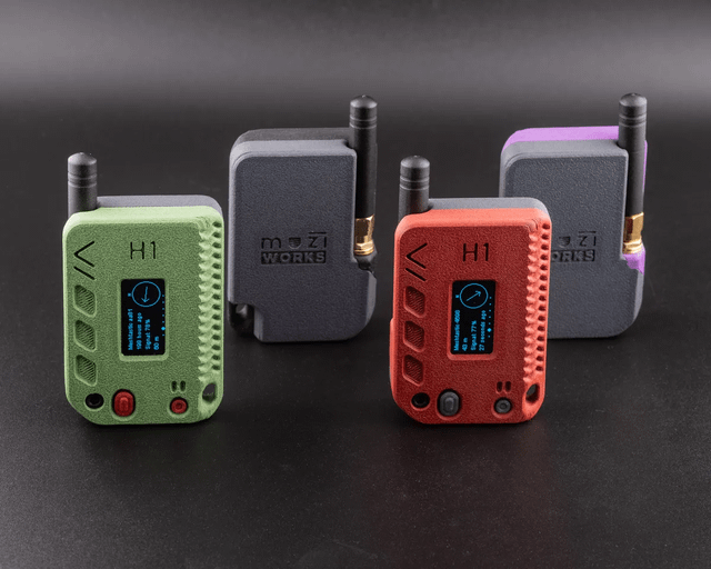

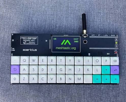

  • ש מנותק
    שלץ
    מדובר באנטנה לטווח קצר שמאפשרת שליחת הודעות ללא רשת סלולרית, מציאת מיקום בעזרת GPS ועוד.
    הבעיה היא שזה מתבסס על כך שיהיו הרבה אנטנות כאלה בסביבה, וכך השדר מועבר מאנטנת המקור דרך אנטנות זמינות עד שמגיע ליעד.
    השאלה היא, כמה טווח אם בכלל המכשיר יאפשר בארץ, מאחר ועד כמה שידוע לי אין בארץ כאלה בכלל.
    מצרף קישורים רלוונטיים:
    https://meshtastic.org/docs/introduction/
    https://en.wikipedia.org/wiki/Meshtastic
    https://www.layerfab.com/products/meshtastic-terranode-in-11849
    מ א.מ.ד.א ח 4 תגובות תגובה אחרונה

                                        @הישבשר-המלומד עם המחיר שאתה מוכן לשלם, נראה לי שאפשר כבר לקנות מכשיר עם מקלדת מובנית (בסגנון הזהhttps://www.passion-radio.com/tracker/tdeck-plus-868-3043.html (שיחסוך את הסיבוך להתקין את האפליקציה שלהם על מכשיר כשר))
                                        בהצלחה!
                                        ||https://lilygo.cc/en-us/products/t-watch-s3 עוד רעיון מעניין...||
